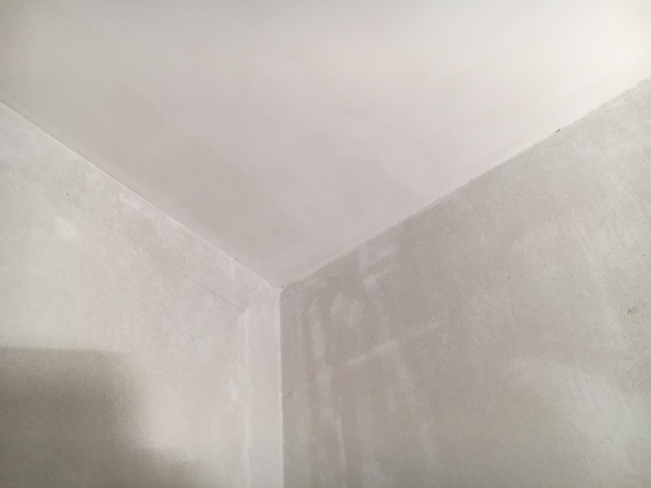

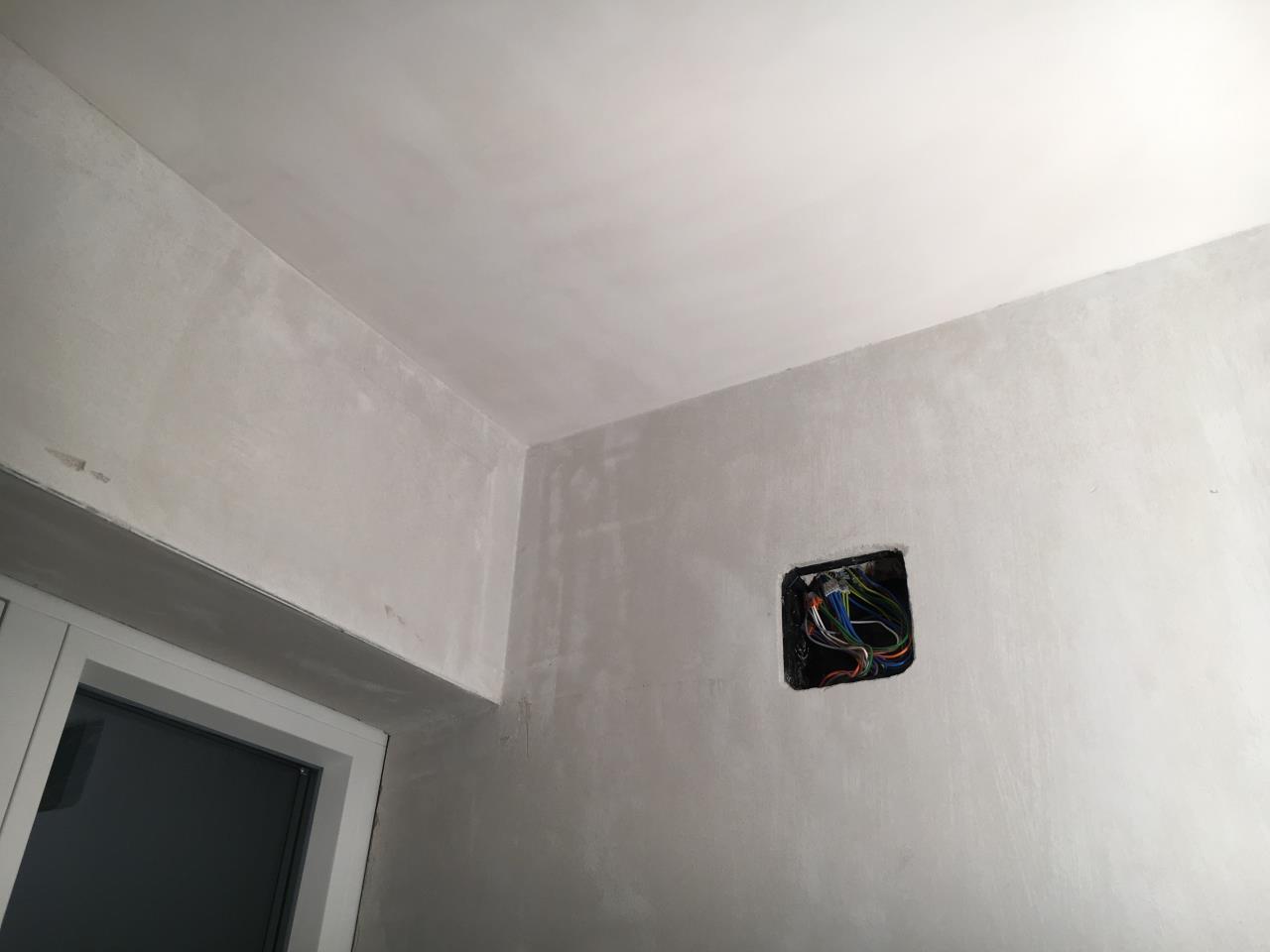

Ich bin ein bisschen verunsichert - ist bei solchen "Fugen" zwischen Decke (Beton-Elementdecke) und Wände (Ziegel) wirklich noch Acryl aufzubringen? Ich sehe nämlich keine Fugen (Abstände) im herkömmlichen Sinn ... ![]() ![]() |
Hab auch Ardex verwendet, bin zufrieden damit. geschliffen hab ich mit an Schleifgitter - was Du auch für den Trockenbau verwendest. Nö, wozu Acryl ? das ist nur dann, wenn Du ka Bewehrung eingespachtelt hast und drübermalen willst. Bei uns war das So a Papierbewehrungsstreifen. Im Keller (Schalbeton mit fertigelementdecken) hab ich drauf gepfiffen und nix war bis heute... Da hab ich ein paar Links, wie ichs u.a. im Keller gemacht hab.. http://www.kraweuschuasta.at/verspachteln.html http://www.kraweuschuasta.at/keller-werkstattausbau.html http://www.kraweuschuasta.at/kellerausbau-01.html lg Wolfgang |
Papierbewehrungsstreifen o. ä. ist nicht drinnen - die Wand ist verputzt (teils Kalk-Gips glatt, teils Kalk-Zement gerieben), die Decke mit Klimaglätte gespachtelt. |
