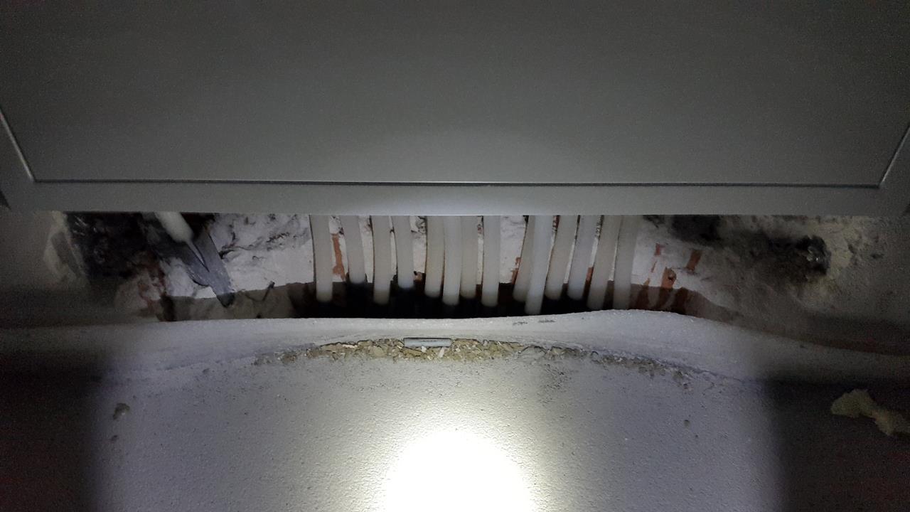

Wie würdet ihr diesen Heizkreisverteiler unten einmauern? Müssen die Rohre zuvor irgendwie geschützt/isoliert werden?
Verteiler ist so hoch damit die Sockelleisten durchgehen können.
Evtl. Gipsplatte reinschneiden und Übergänge zum Putz mit Glasvlies verspachteln?

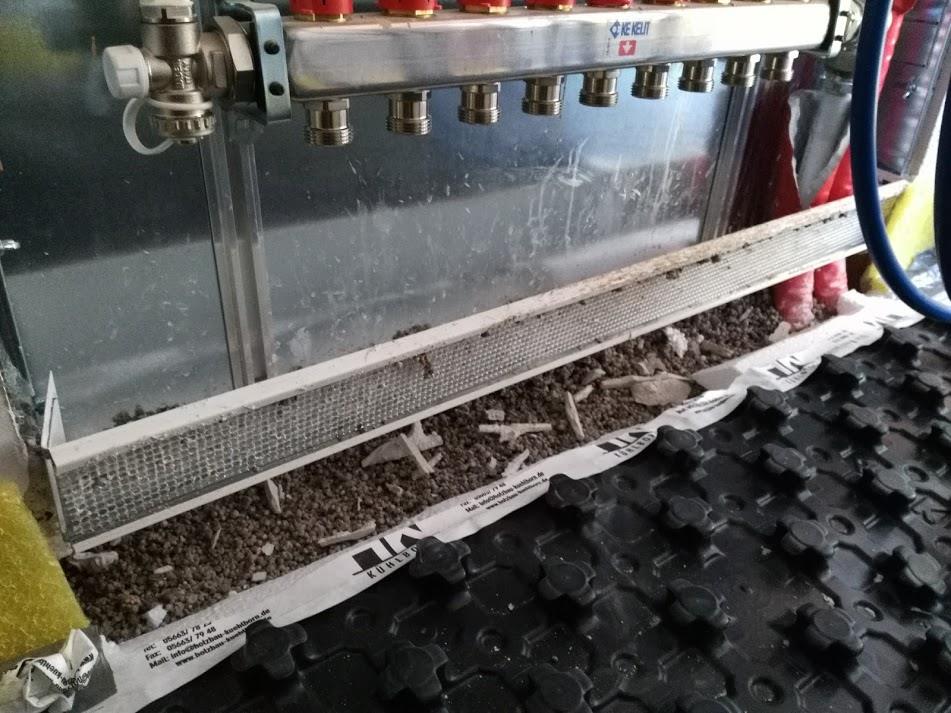

Bei mir war da eine Blechblende dabei...

da gibts normalerweise eine Blende für unten....
falls du keine hast/findest/bestellen kannst würde ich die Rohre schon schützen, evtl. einen Dünnwandschlauch

genau. da gehört eine blechblende mit putzgitter dazu...

Bei mir auch die Blende...

Ihr habts Kästen aber (wenn ich es richtig gesehen hab) hat er nur einen Rahmen

Hallo ich würde die rohre auch schützen ,,, das einfachste pu schaum drüber und dann verputzen ... das schöne - rohr isolirung drüber tun :)
