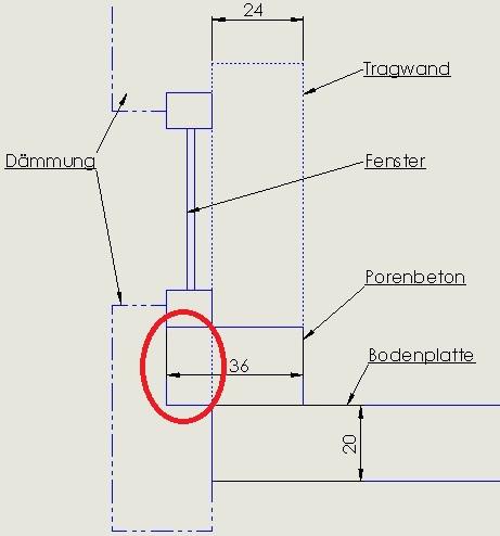

Porenbeton hat sehr gute Eigenschaften als Isolator. Natuerlich nicht so gute wie eps oder xps,  aber vergleichbare mit Purenit.
Mach es ueberhaupt Sinn die Fenster mit Mowo oder mit den Konsolen einzubauen? Wie sieht das thermisch aus,  wenn die Fenster genau auf Porenbeton montieren wuerde?

Ich will keine monolitische Außenwand und kein MOWO oder Konsolen. Deshalb ist mir solche Idee gekommen. Was findet Ihr?
