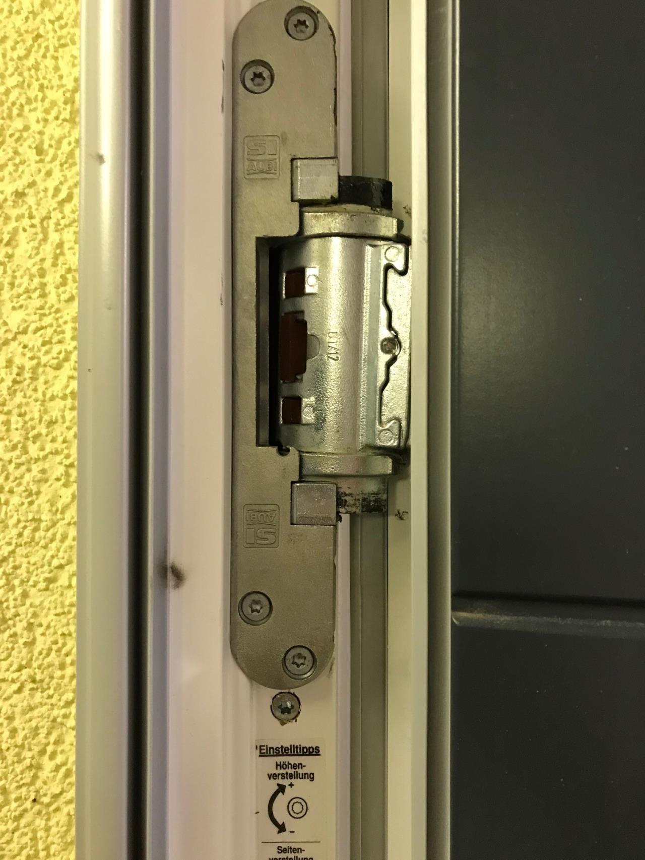

Hallo! Leider ist unsere Eingangstüre (wenn diese geöffnet wird) ständig in Kontakt mit unserem Läufer im Vorzimmer. Es würde schon sehr helfen, wenn die Türe um einen halben mm höher gestellt wird.
Nur leider habe ich keine Ahnung wo. Kann mir jemand helfen?

Das konkrete Band kenne ich nicht
maile das Bild an Aubi/Siegenia, die können dann die Anleitung mailen.

18.11.2017  (#4)
@user
Die Antwort ist sogar am Bild ersichtlich...
Mmn ist hier im Band in der Mitte ne Öffnung, wo eine Schraube drinsitzt. Nach rechts drehst rauf, nach links ...

Die Möglichkeiten sind ja begrenzt und viel verkehrt macht man auch nicht wenn’s die falsche Schraube war.
Meistens sind die Verstellschrauben mit 6-Kant verstellbare Inbusschrauben.
Einfach versuchen
Ansonsten Verstellmöglichkeiten beim Beschlägehersteller erfragen- es muß nicht der Türenfabrikant oder Monteur sein, obwohl der zuerst zuständig wäre.

Man soll schon gleich die richtigen Schrauben erwischen, Sonst kann es sein, dass die Tür nicht mehr gut schließt. Normal bleibt Einbauanleitung beim Hausbesitzer. Bei Internorm bekommt man so eine Fibel, wo alles über Pflege und Einstellmöglichkeit beschrieben ist.

Nichts gegen die gut gemeinten Tipps. Aber der Hersteller hat sich schon was dabei gedacht und auf seiner Homepage die Wartungsanleitung zum downloaden bereit gestellt.
https://downloads.siegenia.com/de/00005/index.html
Bevor man wild drauf los arbeitet wäre in dem Fall ein Blick auf die Einstellungen zweckmäßig. Die Einstellung ist an der Bandtasche im Flüge vorzunehmen. Und die ist am Foto nicht ersichtlich.

danke für den link! werde es diese Woche probieren. Aber ich denke, es sollte klappen :)

Direkt das Bild an den Hersteller mailen-in diesem Fall Siegenia,
dann mailen die direkt die entsprechende Anleitung oder du bekommst telefonische Hilfe.

es hat geklappt ... :) danke für die inputs!
