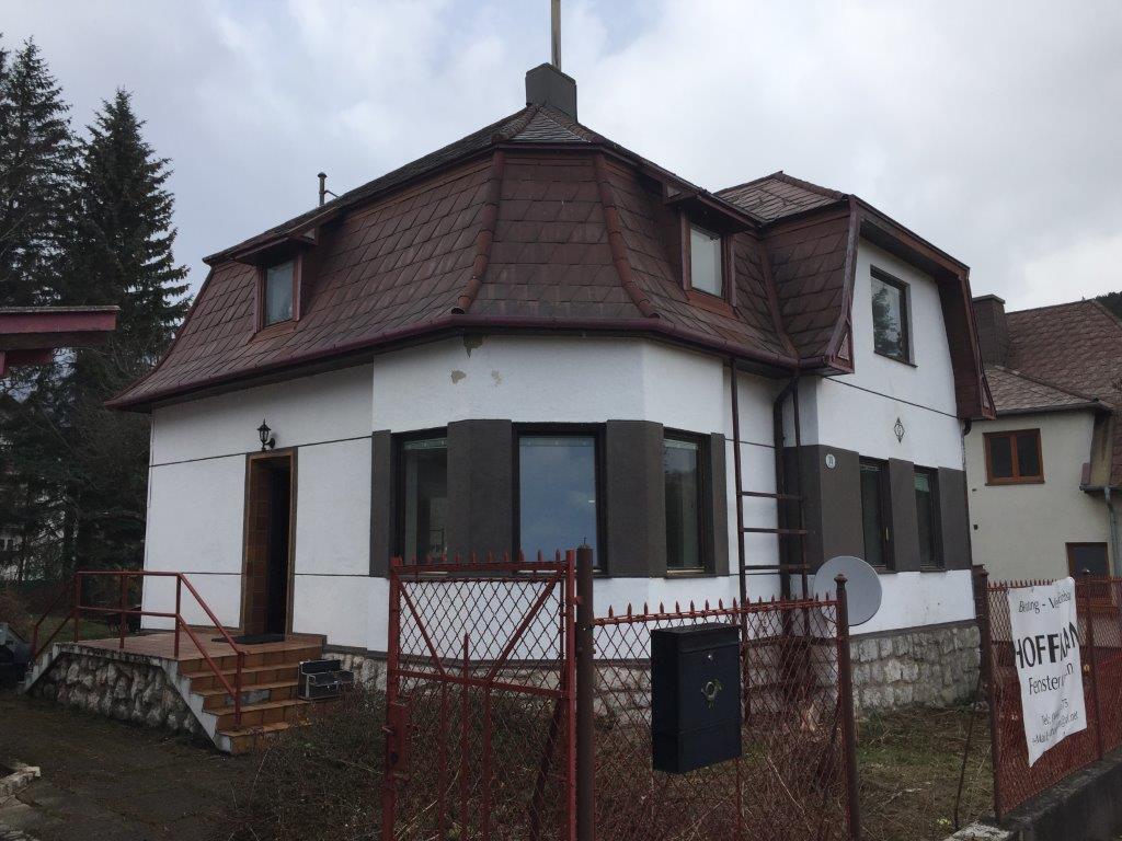

Sanierung eines alten Mansardendaches..
Zimmermann:
Erstellen einer Gaupe, Rauschalung teilweise erneuern, tauschen eines Gratsparren, erstellen eines Kaltdaches, OG mit Zellulose ausblasen inkl. oberste Geschoßdecke
Spengler/ Dachdecker:
Prefa Dach inkl Spenglerarbeiten
Vorher:
2017/20171023929350.jpg

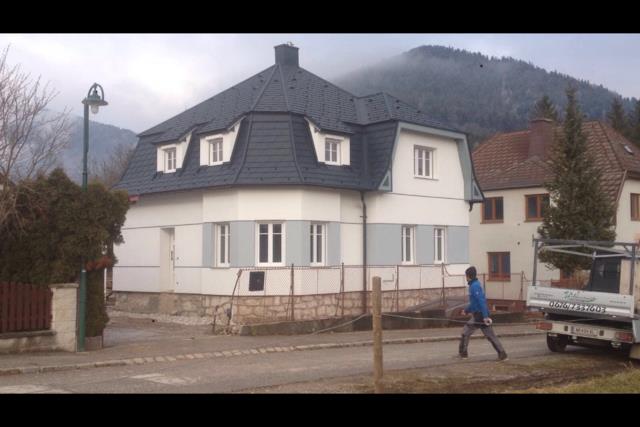

Nachher:
2017/20171023778773.png
Kostenpunkt knapp 38.000€

wie viel m2 sind das ungefähr?
Konrad
  •  maider187
23.10.2017  (#3)
200qm
