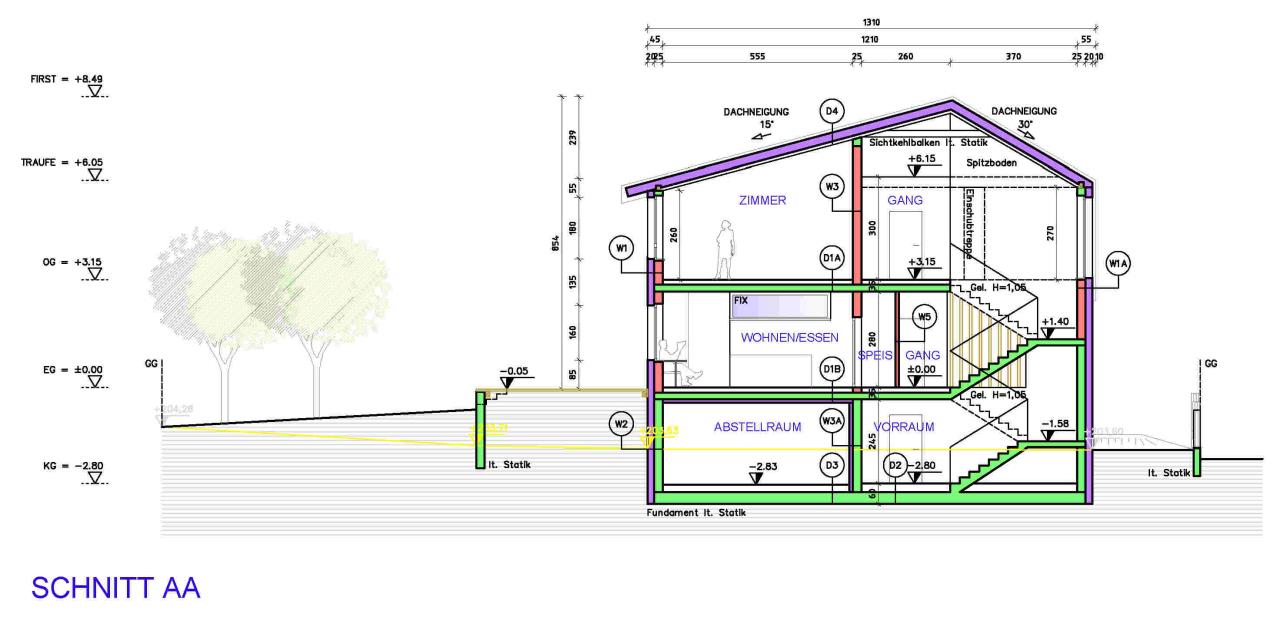

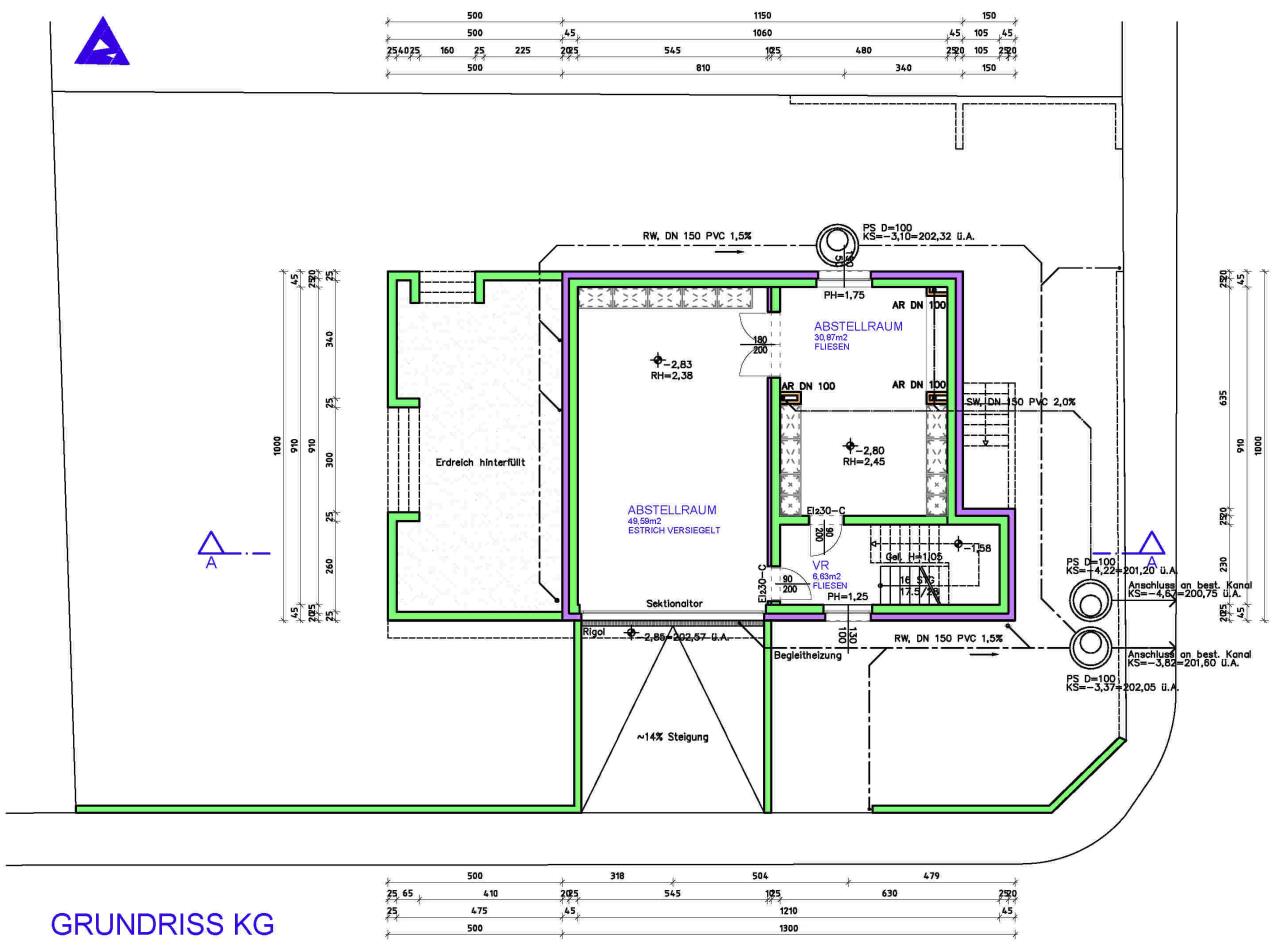

Wie würdet ihr die Ausführung machen:
Den großen Hobbyraum aus der thermischen Hülle herausnehmen oder integrieren.
Würde der Raum als Garage genützt werden und dadurch eine hohe Luftwechselrate haben, wäre es wohl besser ihn aus der thermischen Hülle heraus zu nehmen. Wobei dieser Fall auch nur in den kühleren Monaten zählt.
Der große Hobbyraum (Abstellraum) soll keine FBH FBH [Fußbodenheizung] bekommen und der kleine Hobbyraum (Abstellraum/Technikraum) schon, wobei die FBH FBH [Fußbodenheizung] nicht ständig läuft. Ich könnte mir vorstellen, den kleinen Raum für die kühleren Monate zu verwerden und den größeren Raum, dann wenns wärmer wird.
2017/20171020225692.jpg
2017/20171020579620.jpg
1)
Welche der folgenden Optionen würdet ihr wählen:
1.1)- gedämmtes Garagentor mit U=1,4
1.2)- Innenbodendämmung durch 12 cm XPS im großen Hobbyraum und kleinen Hobbyraum
1.3)- Dämmung unter der Bodenplatte mit 12cm XPS
1.4)- Dämmung der Hobbyraumdecke mit 10cm Mineralwolle (darüber ist der Wohnraum)
1.5)- Dämmung der Hobbyraumseitenwand mit 38er Ziegel zum Heizraum mit FBH FBH [Fußbodenheizung]
Leider kenne ich kein Referenzhaus, wo ich mir einen Eindruck von den Temperaturen machen kann, die sich bei so einer Konstellation einstellen, bzw. wie sich der Energiebedarf ändert.

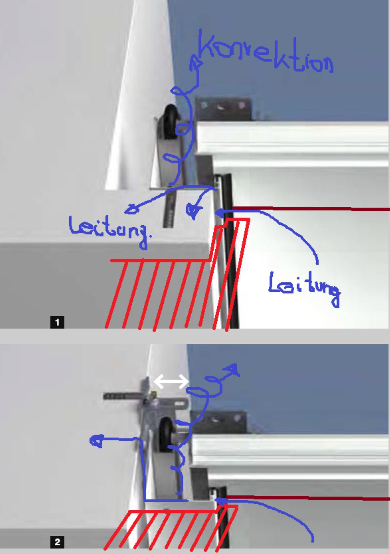

Welche Ausführungsdetails sind dabei zu beachten? Hab von arne ein Detail für das Gargentor bei seinem Hobbyraum gefunden.
https://www.energiesparhaus.at/forum/30373
Wenn ich das richtig sehe, verringert das in die Dämmebene setzen des Garagentores den Energieverlust durch Wärmeleitung. Die Verluste durch Konvektion an der Blechinnenseite bleiben jedoch gleich.
2017/20171020925444.png
Wenn dabei nur um die Wärmeleitung geht, kann ich dann nicht auch auf der Innenseite einen dünne Lage XPS (druckfest) als Unterlage für den Rahmen nehmen?

Die Frage ist wie sollen die Räume genutzt werden? Ist das jetzt Garage oder nicht? Wenn ja muss auch eine natürliche Lüftung vorhanden sein. Das Garagentor ist auch nicht luftdicht.
Würde also sagen raus aus der thermischen Hülle und in Richtung der beheizten Bereiche dämmen bzw thermische Trennungen vorsehen (Decke), auf die Türen nicht vergessen. Wenn das keine Garage ist muss vermutlich keine Brandschutztür rein, was es ermöglicht eine dichte gedämmte Tür einzubauen.

etwas Dämmung schadet nicht, die INnendämmung scheint in deinem Plan richtig eingezeichnet

Der Baumeister hat gemeint, er dämmt den Sturz des Tores mit 5 cm. Kommt mir jedoch wenig vor, wenn das restliche Haus 20 cm eps hat. Auch konnte ich im Internet keine Details zum Einbau des Garagentores und Einbindung in die Dämmebene finden.
Hat jemand Details zum Einbau (Details oben, unten mit Anbindung an Estrich, seite) :
1) bei Innenmontage
2) bei Monatge in der Dämmebene
Habe schon bei Hörmann direkt angerufen und der hatte keine Ahnung was ich mit Einbau in die Dämmebene meine.
Bei der Innenmontage könnte man ja auch auf den Beton 10cm XPS TOP50 montieren und darauf das Garagentor schrauben. Damit hätte man doch die Wärmeleitung zwischen Torrahmen und Beton unterbunden.
