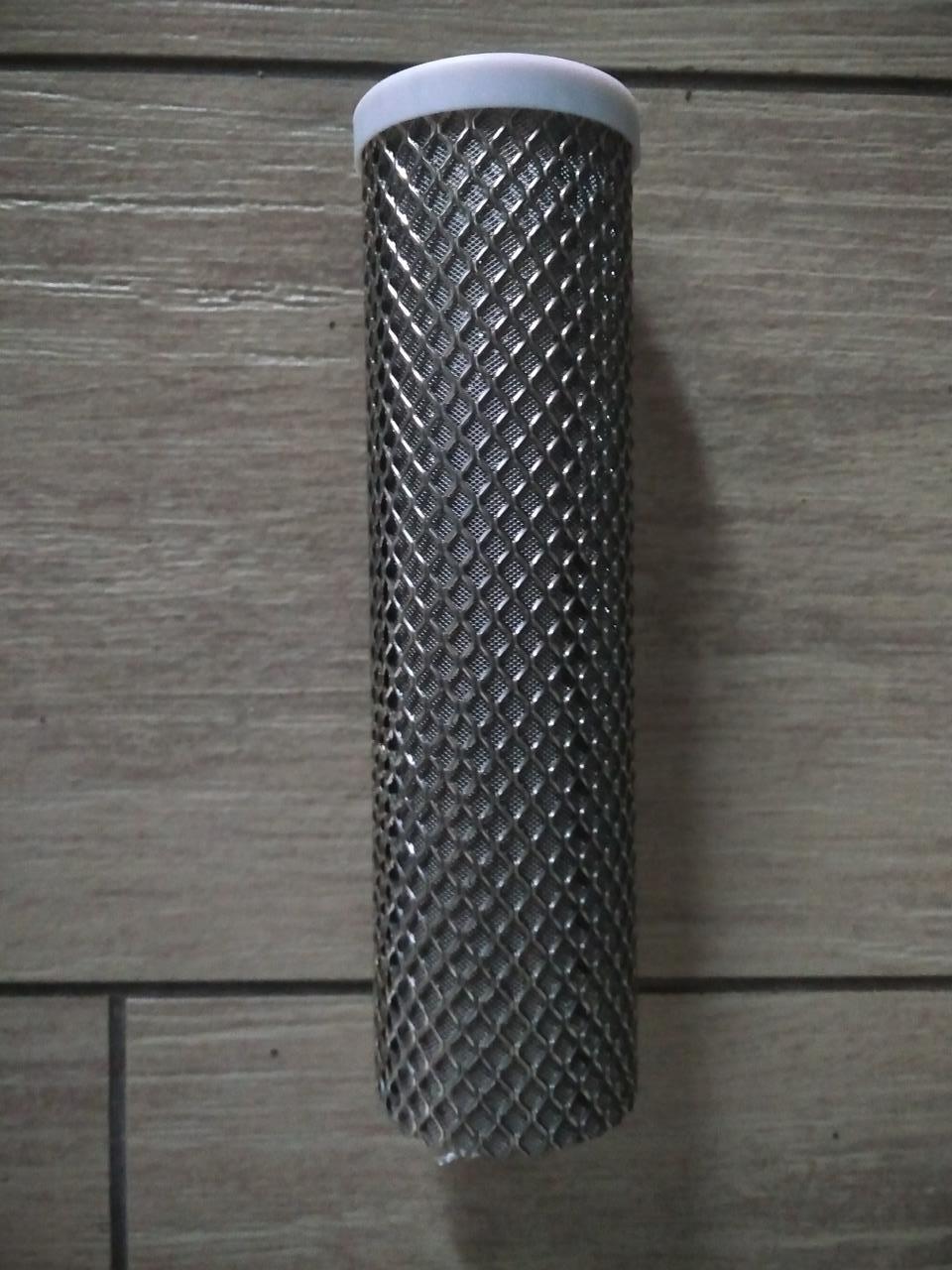

21.10.2017  (#7)
Hier unser Filtereinsatz...
2017/20171021369448.jpg
2017/20171021981814.jpg
Jedoch feiner als deine Wahl...
Warum nur 700 Mikrometer Maschenweite? Wir haben 300 Mikrometer und gut ist's, so hab ich weniger Angst um den SicherheitsWT!
