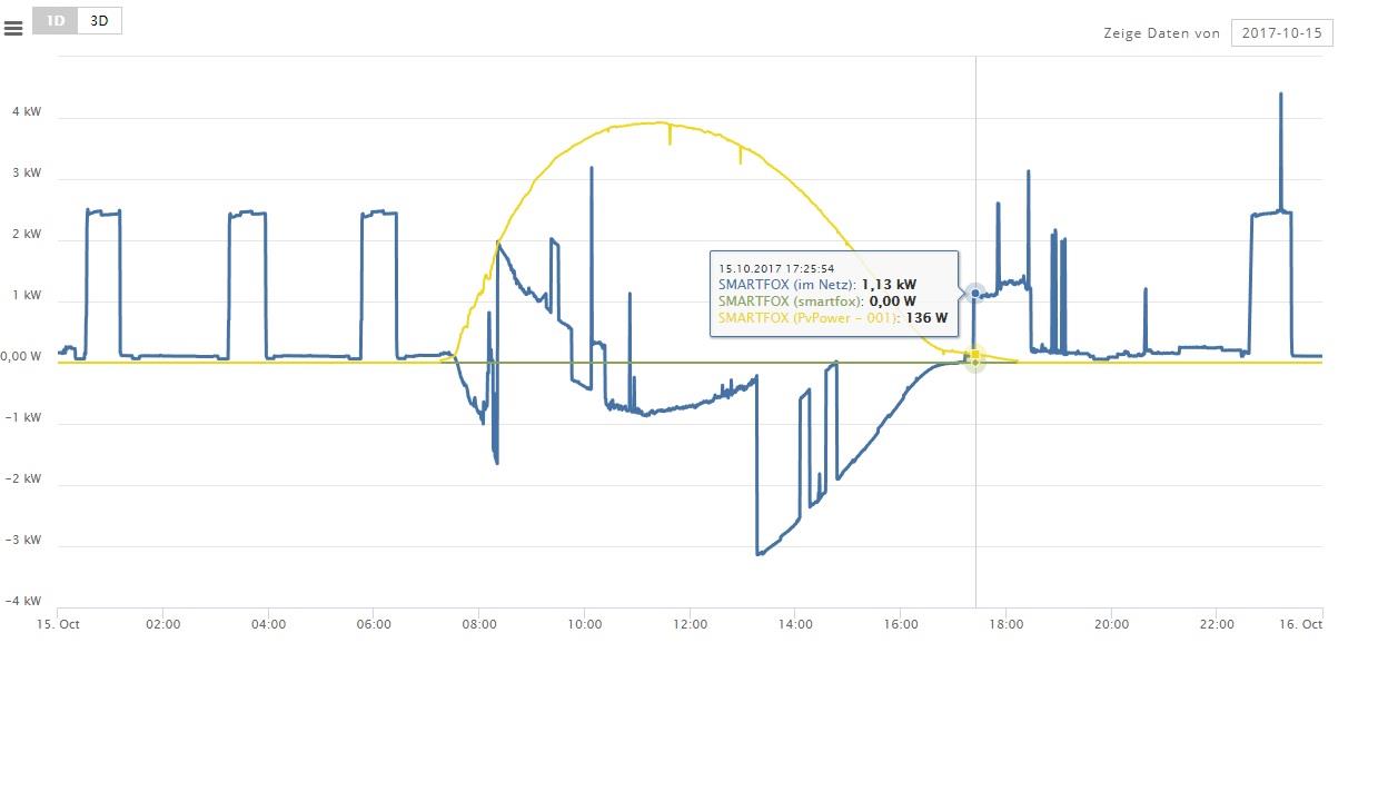

Um 17:30 Uhr hatten wir eine Leistung von 56W
Hier kannst selber nachschaun.
https://www.solarweb.com/Chart/Chart?pvSystemId=53f63784-f932-4c6f-8910-a4ad00cefb1e

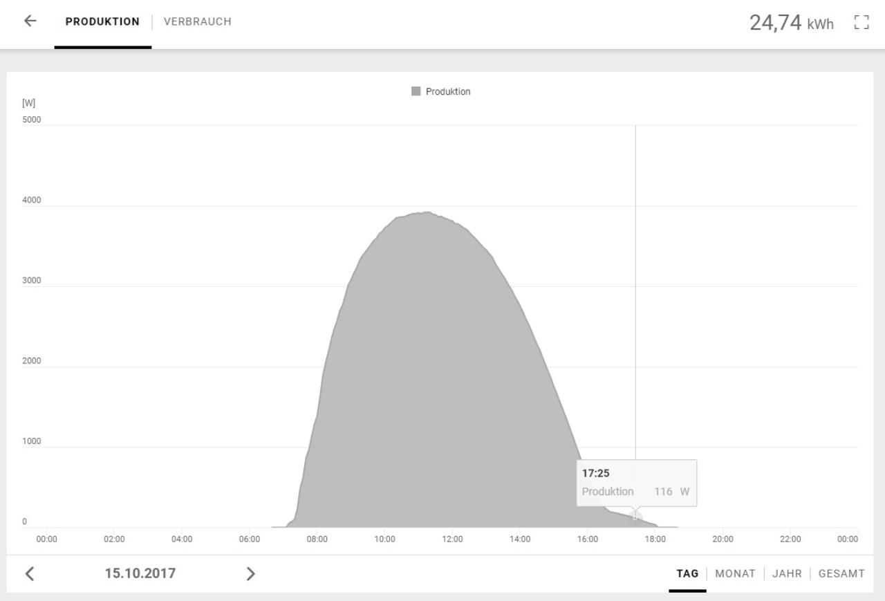

16.10.2017  (#4)
hier unsere kurve...
2017/2017101682700.jpg
sieht man schön den nebel einfall am vormittag....

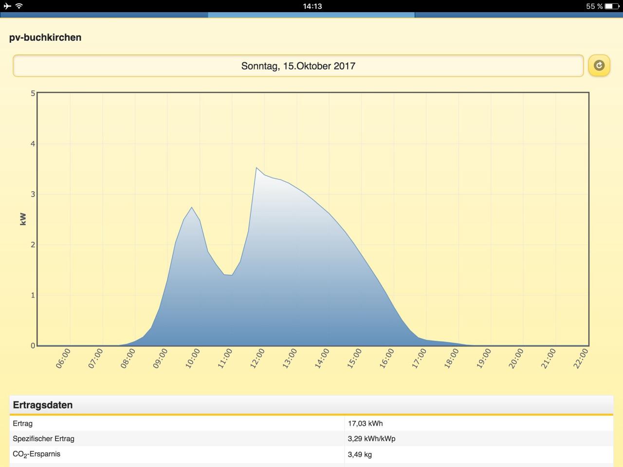

Hier unsere...
Es wurde geputzt(Staubsaugen/Dampfreinigen), gekocht, Torte gebacken, was auch gut zu sehen ist... da teilweise der Verbrauch trotz pv auch noch drüber geht.
Auto wurde auch geladen, und danach machte der Heizstab aus dem Überschuss auch noch das Warmwasser auf 55°C.
2017/20171016657725.jpg
2017/2017101694499.jpg

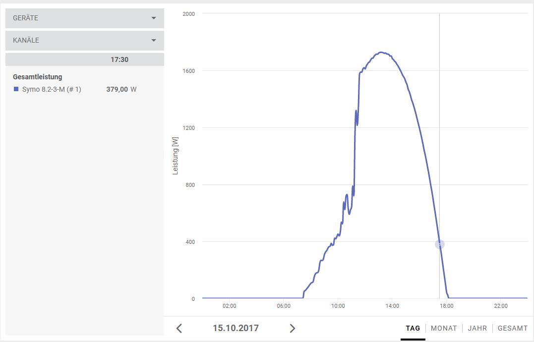

Hier meine Kurve der 2,5kWp Anlage, 29° Süd-West, 24° Dachneigung.
Ab Mittag hatten wir Sonnenschein, um 17.30 waren es 379W
2017/20171018715252.png
