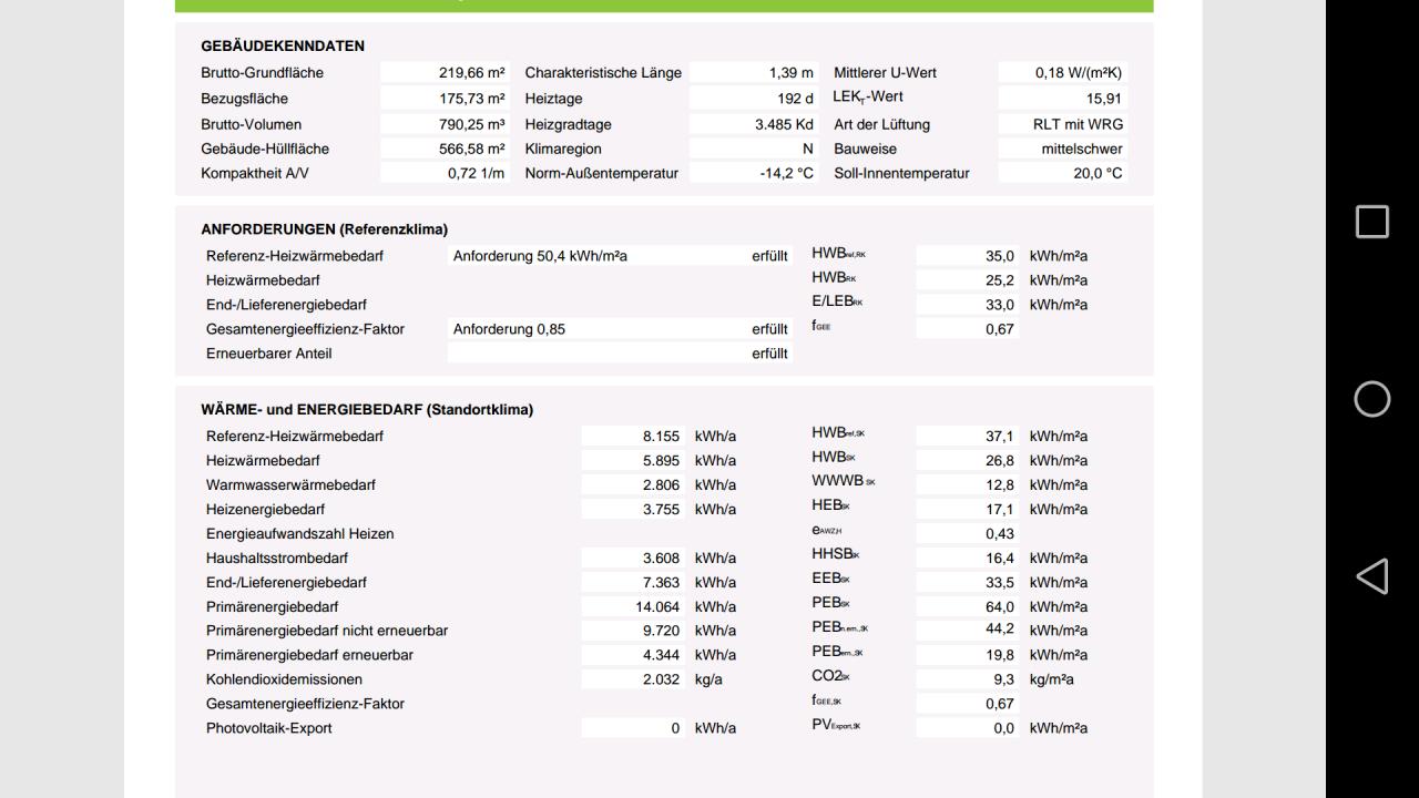

Ich bin gerade dabei mit dem Trenchplaner eine erste Planung des Grabenkollektors zu erstellen.
Für die Heizlastabschätzung bräuchte ich jedoch den Wert H'T: (Transmissionswärme-transferkoeffizient).
Im Energieausweis ist dieser nicht zu finden und der Ersteller hat diesen Wert auch nicht im Programm.
Jetzt meine Frage wie berechnet man diesen Wert bzw. wo kommt dieser her?

hallo michael,
steht auf der zweiten seite rechts oben und heißt auf österreichisch mittlerer u-wert...
daneben die anderen bauphysikalisch relevanten werte...

wenn du den Energieausweis schon hast, dann steht da auch deine Heizlast. Wozu in den Trenchplaner eingeben?

sollte die Heizlast auch auf der Seite 2 angeführt sein?

2017/20171010781218.png

Bei mir ist die auf Seite 5.
Da wo in Fett unten verschiedene Werte angeführt werden.
z.B. Wärmebrücken, Transmissions Leitwert, Lüftungs Leitwert, usw....

Transmission 566,68 x 0,18 x 35 K = 3,6 kW
Lüftungswärmeverlust 1 kW
Heizlast max. 4,6 kW

mike82 schrieb: Bei mir ist die auf Seite 5.
bei mir auch mit CEQ, auch Seite 5. Nennt sich dann Heizlastabschätzung. Wenn KWL KWL [Kontrollierte Wohnraumlüftung] (die du ja hast) musst du unten das Kleingedruckte lesen, da ist dann die KWL KWL [Kontrollierte Wohnraumlüftung] mit eingerechnet.

wird leider nicht in allen EA EA [Energieausweis]'s ausgeworfen...
genormt sind nur die ersten seiten...

Ich habe jetzt nur die Gebäude-Heizlast (p_tot) gefunden. Da wären 4,769 kW angeführt.
Danke dyarne, trotz "Standardaufbauten" ergibt sich ein recht guter Wert.
