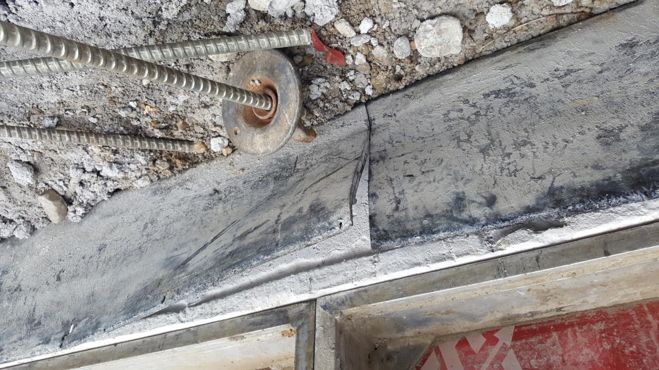

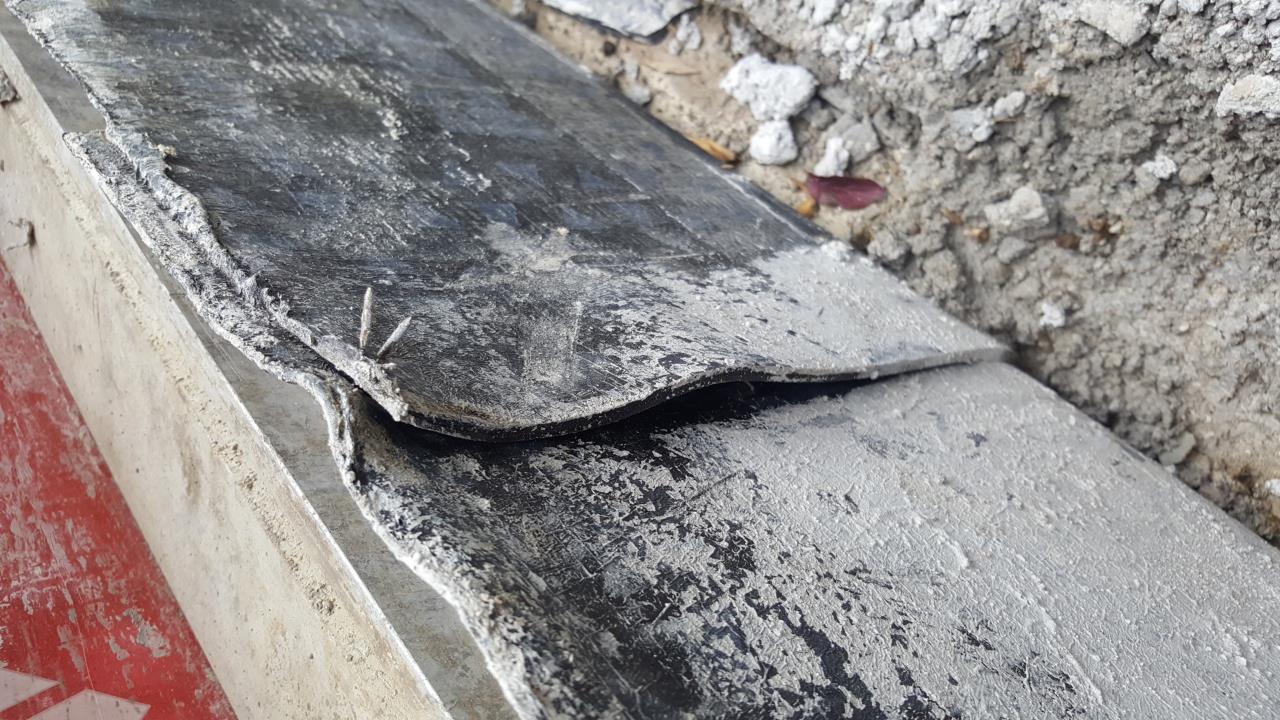

Leider wurde die Bitumenbahn an der seitlichen Kante der Bodenplatte an mehreren Stellen nicht geflämmt, nur als Nebenbemerkung (s. Foto)

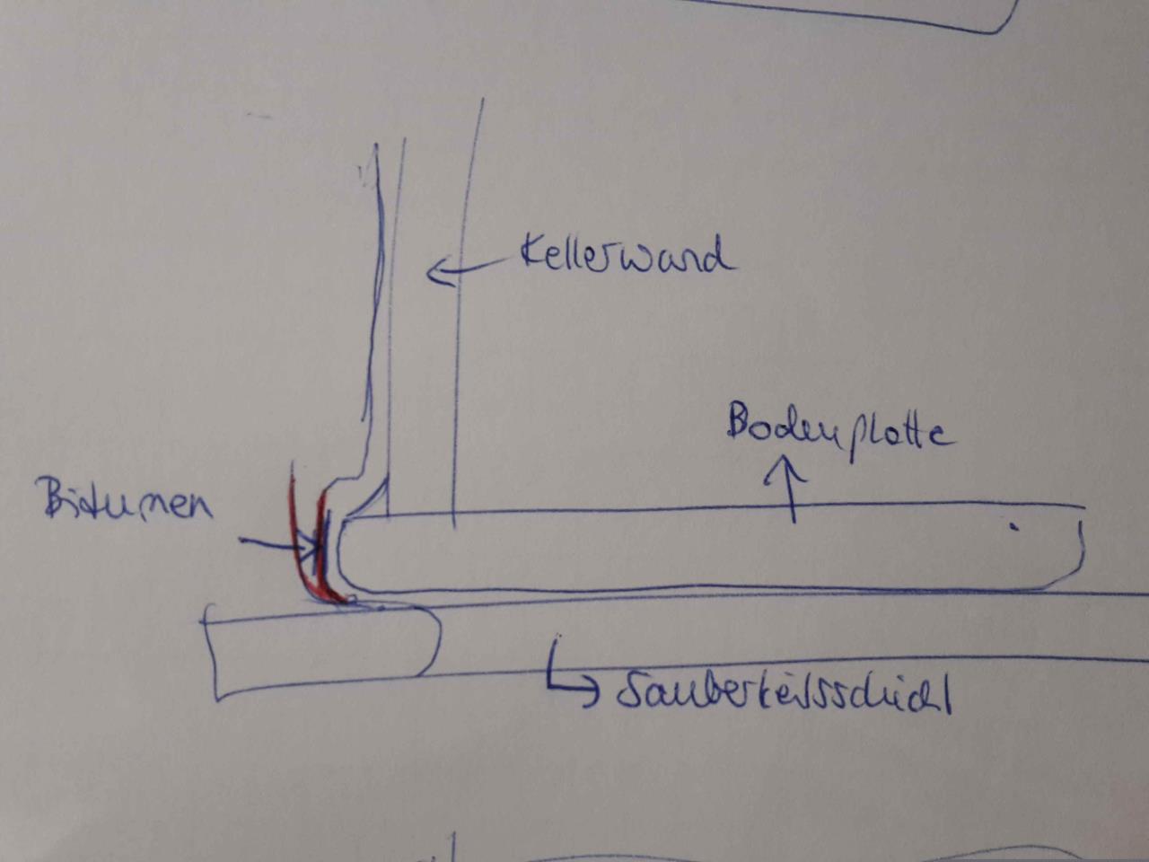

Nun stand Wasser auf der Bodenplatte, die Bauarbeiter haben zum Ablassen des Wassers die Bitumenbahn von der Oberkante der Bodenplatte bis zur Sauberkeitsschicht mehrmals vertikal aufgeschlitzt (siehe Skizze, Schlitzung klafft in Rot). Was ja ein Wahnsinn ist...

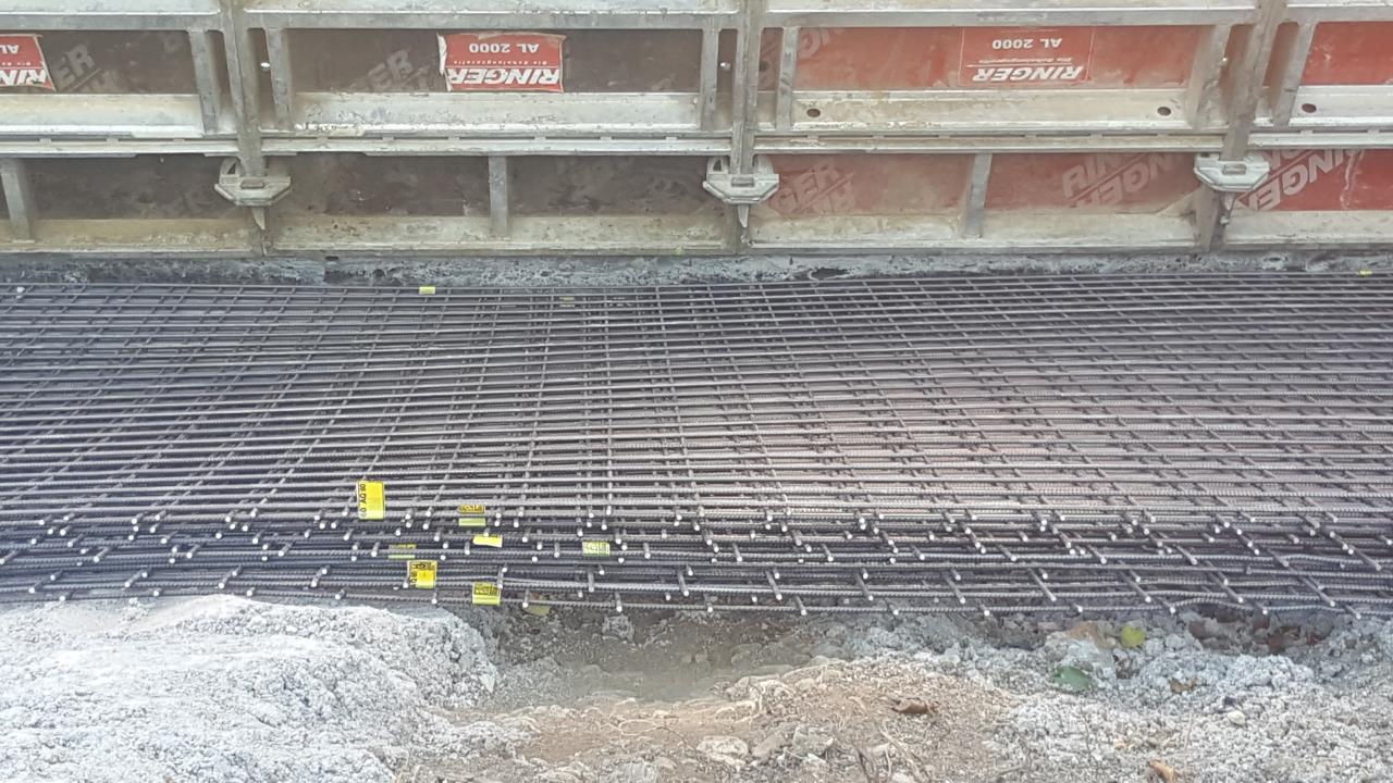

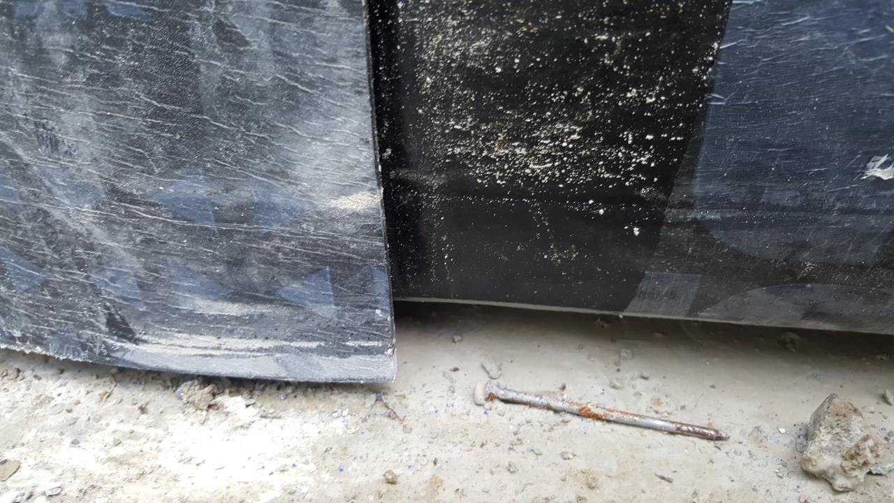

Zusätzlich gefällt uns nicht, dass die Baufirma Gitter auf die Bitumenbahn legt, da es zu Beschädigungen kommen kann! (s.Foto), und es sind Nägel ins Bitumen eingeschlagen (s. Foto)
