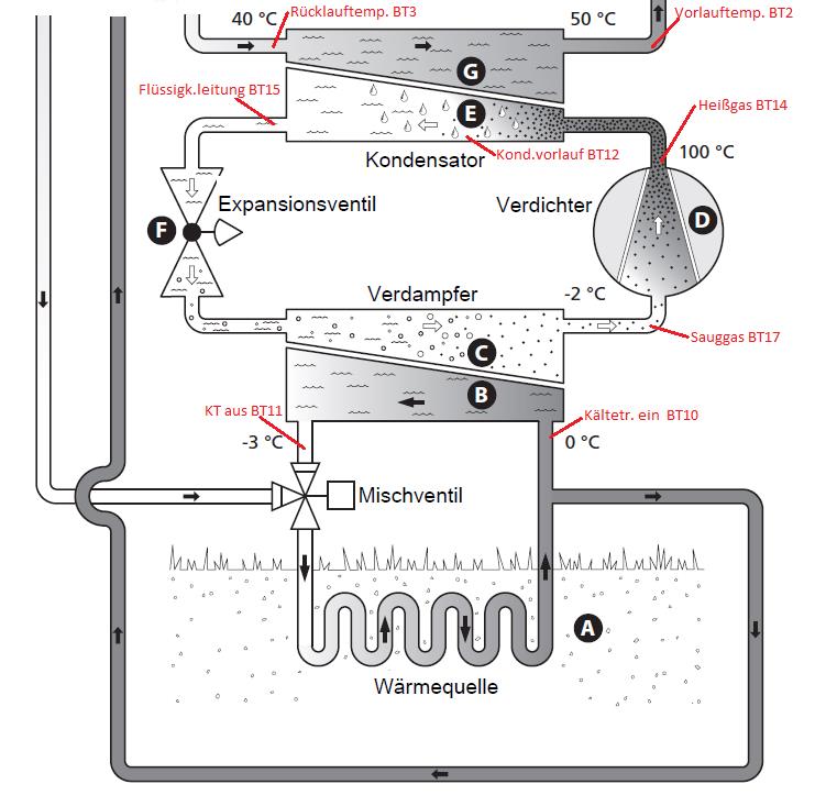

ich rätsel seit längerem wo sich die Sensoren des (Clausius-Rankine) Kreisprozesses befinden.
2017/2017100146022.png
Habe die Sensoren mal eingezeichnet so wie ich sie vermute.
Kann mir Jemand sagen ob das so richtig ist ?

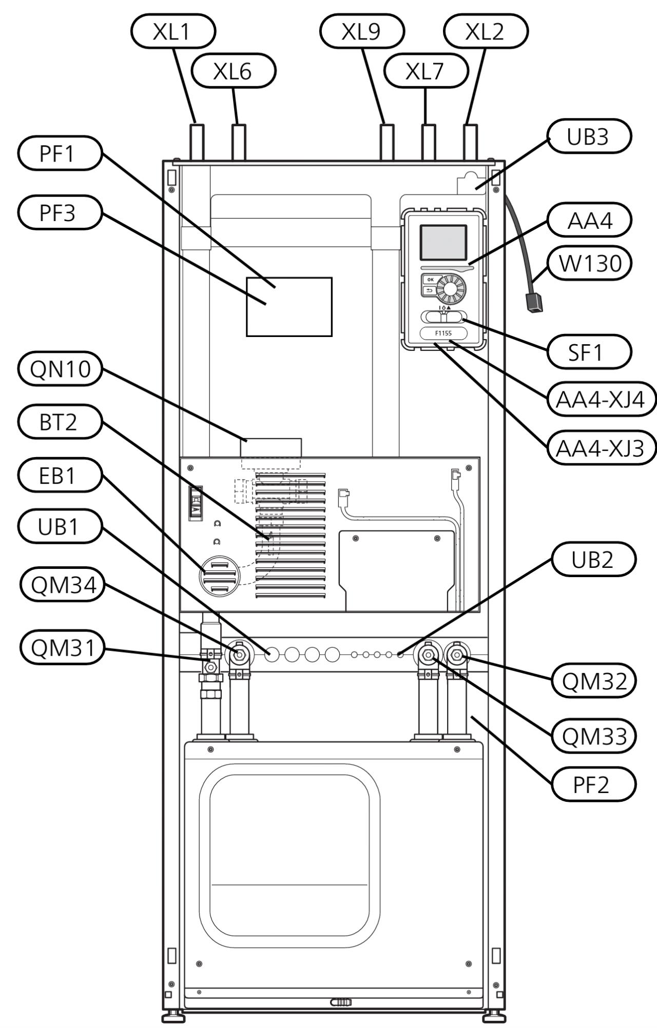

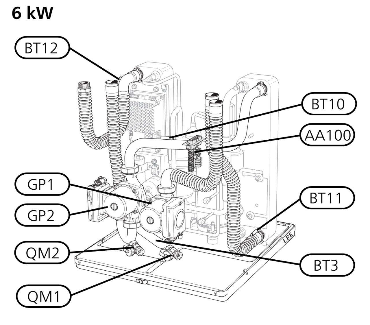

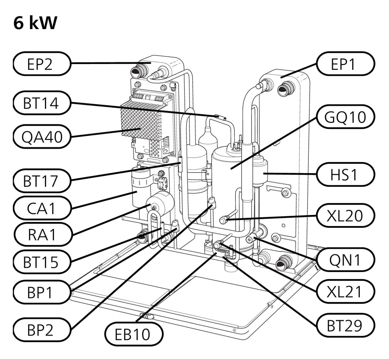

schau mal ins installateurshandbuch.. da findest alle bts
