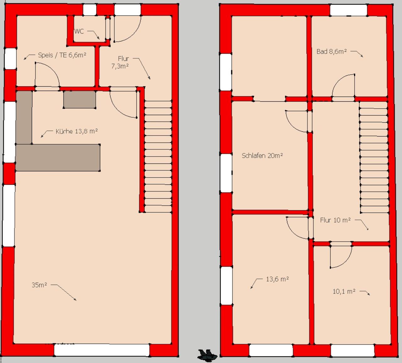

Grundstück in zentraler ruhiger Lage und perfekter Ausrichtung in Marchtrenk ist in Aussicht und würde bei Kauf zugleich geteilt werden, sodass jeweils ca 360m² Grund pro Familie verbleiben zur Doppelhausbebauung. Grundriss mit ca. 122m² Wohnfläche und Angebot von Generalunternehmer für die schlüsselfertigen Doppelhaushälften in Massivbauweise (Niedrigstenergiehaus) liegt auch bereits vor, sodass die Kosten bereits absehbar sind. Wir sind eine junge Familie mit zwei kleinen Kindern und wollen uns den Traum vom leistbaren Eigenheim in Marchtrenk erfüllen. Wer sich angesprochen fühlt und ernsthaft interessiert ist, bitte melden:
Entwurf für die noch verfügbare Hälfte in Süd-west-ausrichtung anbei.

Wollte noch den Grundriss anhängen... somit nachgetragen
2017/20170929532285.jpg

wo bringst da die haustechnik unter?
  •  CytochromP450
30.9.2017  (#6)
Im Technikbereich hinter der Küche. WW erzeugung mittels wandmontierter Gastherme, 300-400L pufferspeicher und wohnraumlüftungsgerät geht sich dort aus. Waschmaschine und Trockner kommen oben ins Bad.

Bitte nicht falschverstehen, aber ich würde noch etwas am Grundriss tüfteln. Ich glaub so werdet ihr nicht glücklich.
  •  CytochromP450
30.9.2017  (#8)
@Haus1: bin immer offen für anregungen und kritik, aber ohne konkrete anmerkungen ist mt auch nicht geholfen. Das grundstück begrenzt die hausbreite mit 6,5m. Bei der anderen haushälfte (nicht abgebildet) benötigen wir leider 4 zimmer oben, daher ist position und art der stiege nicht veränderbar. Wir wollen auch keine gefangenen Räume und dergleichen, deshalb ist der grundriss für die anforderungen gut geeignet.
Aber wie gesagt, für verbesserungsvorschläge bin ich immer offen.

Hallo, gerade Stiegen sehen natürlich toll aus, aber mit einer gewendelten könntest du den Grundriss viel kompakter darstellen. Zum WC muss man durch den Schmutzbereich, reicht die WC Größe für ein Waschbecken? Den Garderobenbereich finde ich nicht gut geschnitten. Obwohl er über 7m² hat, bekommst du kaum Kästen unter. Gerade mit Kindern sehr ungüngstig. Durch die offene Bauweise hörst du alles was sich in der Wohnküche abspielt oben, dass sollte man gut bedenken. Ein Kinderzimmer mit 10m² finde ich zu klein, außer es gibt nur ein Kind und es ist nur als Büro oder so gedacht. Alles Gute!
