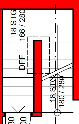

Wir sind gerade dabei die Podeststiege von EG ins DG zu schalen. Links und rechts von der Stiege ist eine 25er Planziegel Mauer. „Hinter“ der Stiege ist die 50er Planziegel Außenmauer. Wir haben die 25er Mauer links und rechts eingeschnitten (ca. 6 cm) und auch das Eisen rausstehen lassen.
Heute bei der Abnahme hat es geheißen, dass wir seitlich in den 25er Mauern mehr einschneiden sollten (nicht müssen), so 10-12 cm. Und auch die tragende Wand sollte eingeschnitten werden. Ist dies beides notwendig? Wie gehört es richtig? Gerade bei der Außenwand mache ich mir Sorgen um etwaige Wärmebrücken. Vielen Dank für eure Antworten!

Wenn links und rechts tragende 25er stehen (und keine Leitungen drinnen sind/rein kommen), dann schneid/stemm da im Bereich des Podests (links und rechts) den halben Ziegel ein (also nicht nur 6 cm), so daß das Podest komplett auf den beiden Wänden links und rechts aufliegt. Die Stiegenläufe liegen dann am Podest auf (kann natürlich auf einmal betoniert werden). Die Außenwand müßte dann nicht eingestemmt werden.

Nur im Bereich des Podestes links und rechts sind die 12 cm wirklich nötig (6 cm ist zu wenig).
... wir reden von einer Podesttreppe, und von keiner halbgewendelten oder?

Ja eine stink normale Podesttreppe ...
2017/20170926633028.png
Okay dann müssen wir morgen die links und rechts je 1 Meter noch nachstemmen/schneiden. Morgen um 10 Uhr kommt nämlich der Beton schon ... Abnahme war äußerst knapp vorher. Zum Glück passt alles andere.
Die 50er Mauer hinten müssen wir dann nicht einstemmen?
Übrigens unten und oben wird die Stiege auch durch 10er Eisen "gehalten", die in der Decke einbetoniert sind...
Vielen Dank für deine Hilfe!

Podest links und rechts nacharbeiten, dann ist alles im grünen Bereich (das Podest muß nicht 3-seitig gelagert sein, 2-seitig (gegenüber) genügt vollkommen)
