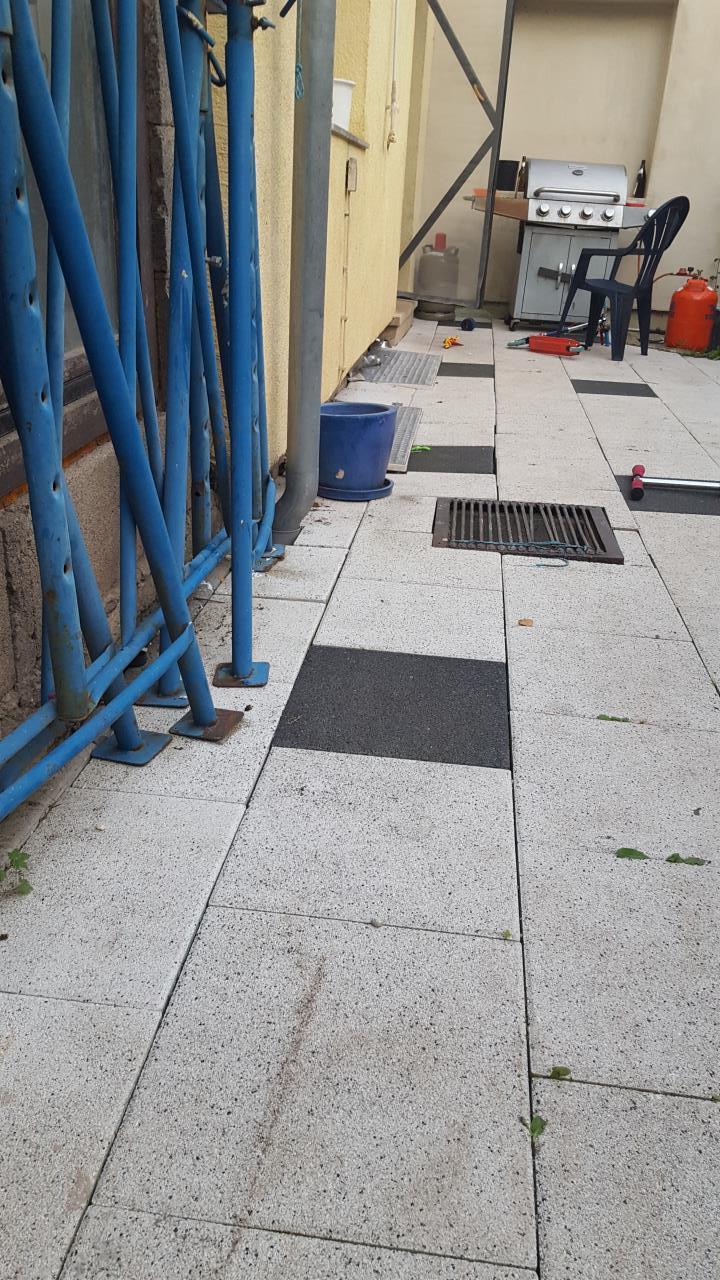

  •  martin40
25.9.2017  (#5)
2017/20170925197821.jpg
  •  martin40
25.9.2017  (#6)
2017/2017092519581.jpg

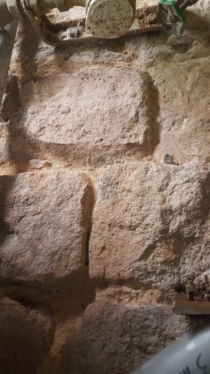

  •  martin40
25.9.2017  (#7)

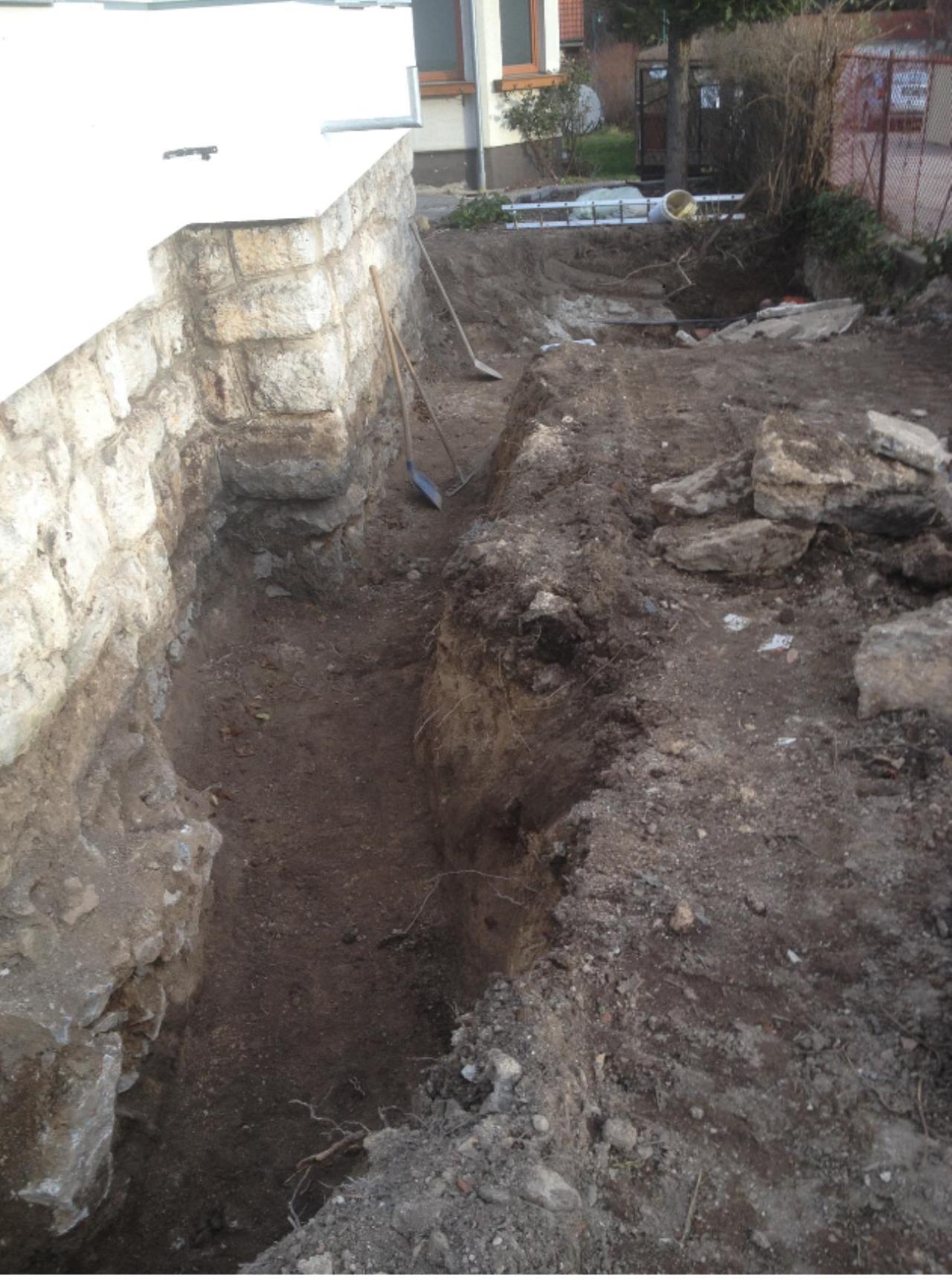

  •  maider187
25.9.2017  (#8)
martin40 schrieb: Das Gebäude ist aus den frühen 50er Jahren.
meines aus den späten 30er Jahren schaut aber vom Sockel ähnlich aus. Hatte ab der ersten Ziegelreihe aber Horizontalsperre drinnen. Bruchstein war auch in Lehm gebaut und immer etwas feucht bis ich außen Draingiert habe.
2017/20170925248499.png
Steigt wirklich Feuchtigkeit auf? Wenn nicht würde ich es lassen wie es ist

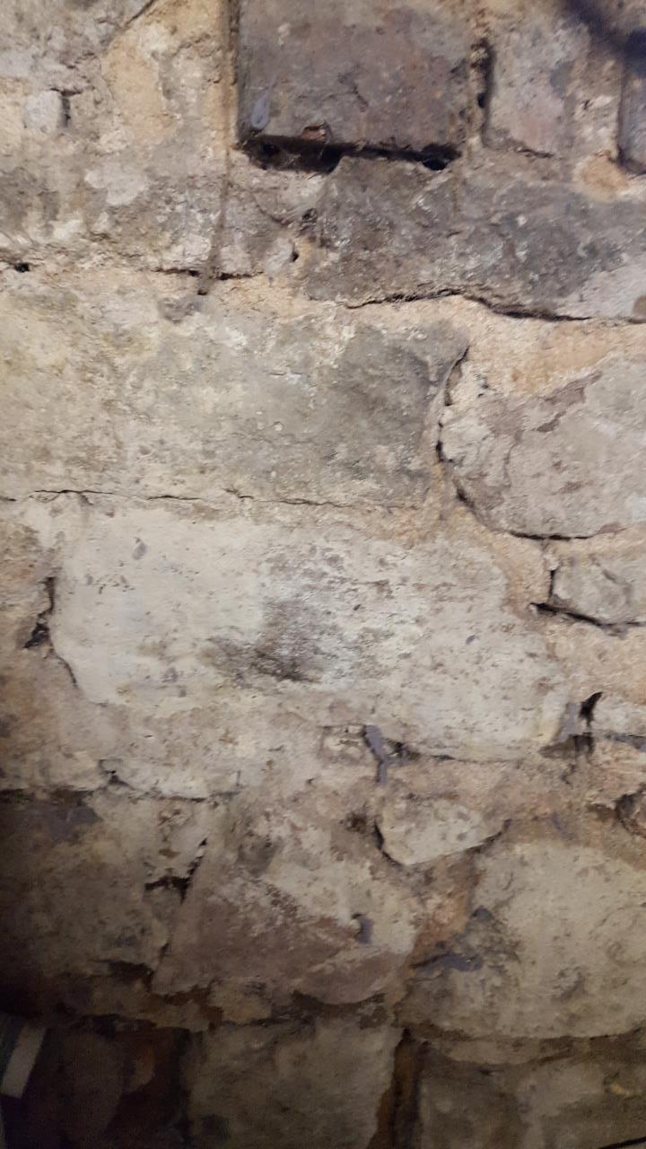

  •  martin40
25.9.2017  (#13)
2017/20170925655420.jpg
  •  martin40
25.9.2017  (#14)
2017/20170925930253.jpg

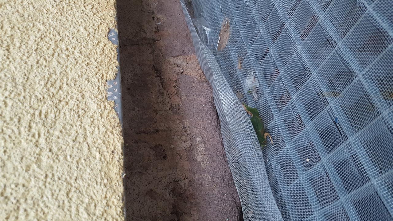

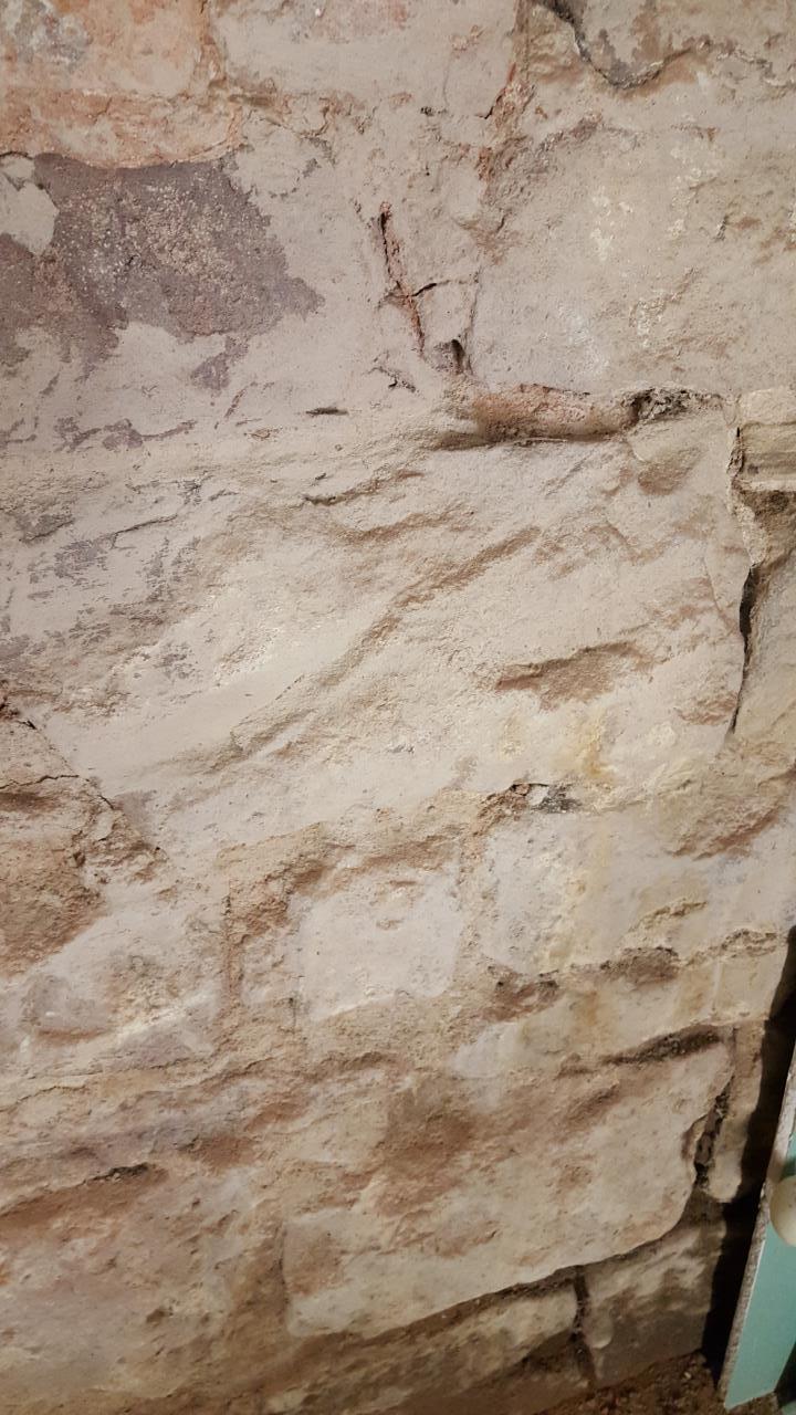

  •  martin40
25.9.2017  (#15)
2017/20170925800996.jpg
  •  martin40
25.9.2017  (#16)
So sieht das komplette Außenmauerwerk aus.
