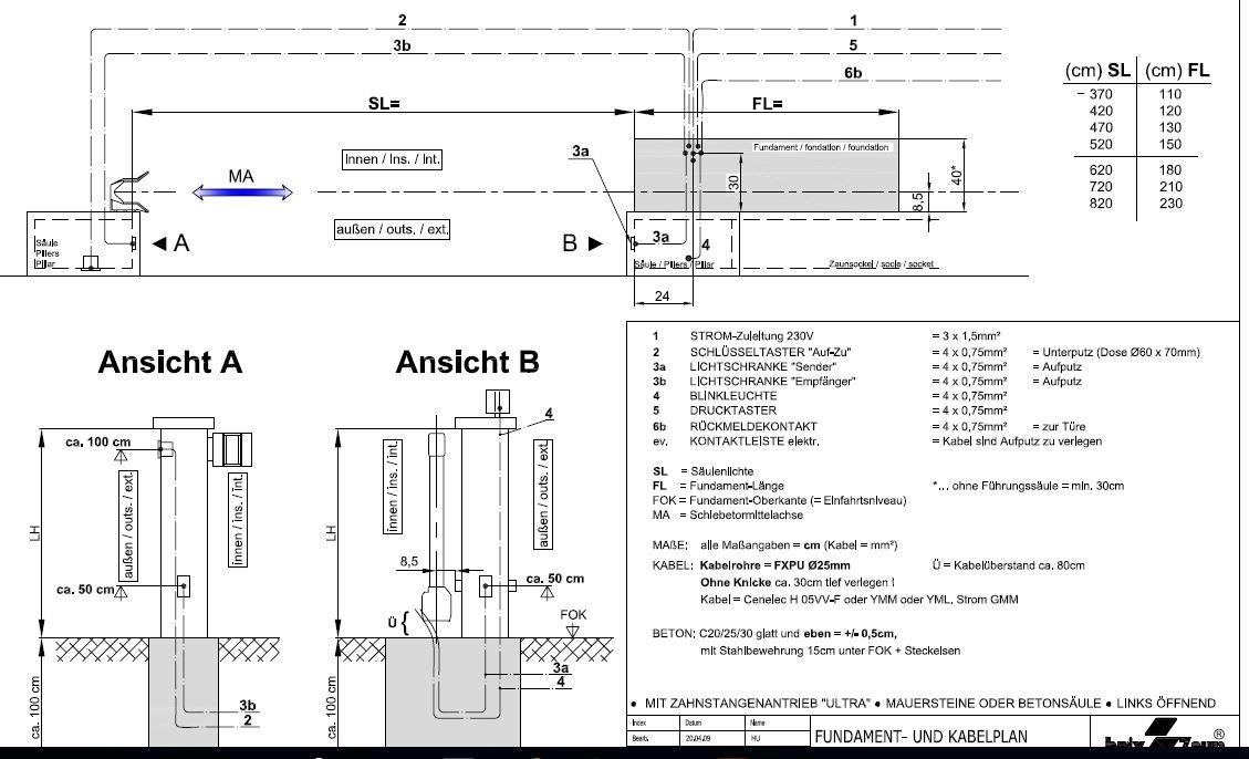

Hat vielleicht jemand, der ein Brix Schiebetor hat, einen Fundamentplan zur Hand?
Gerne einfach posten, muss nur ein Detail checken.

Kannst damit was anfangen?

Servus!
Danke dir. Hilft mir schon etwas weiter.
Ich habe das Fundament von einer Drittfirma machen lassen. Die hatten wohl keinen richtigen Plan (obwohl sie mit Brix zusammenarbeiten).
Nun, nach dem Aufschrauben der Tores sind die Bolzen (Dübel), welche in den Beton geschraubt werden, direkt am Rand des Fundamentes. Das ist meiner Meinung nach nicht fachgerecht, da der Beton abplatzen kann.
Ich bräuchte also einen Plan, der auch dieses Detail darstellt.

Die Größe des Fundamentes ist auf dem Plan ja ausreichend definiert. Wenn das Fundament so nicht ausgeführt wurde, dann würde ich mal bei der Drittfirma anklopfen.
