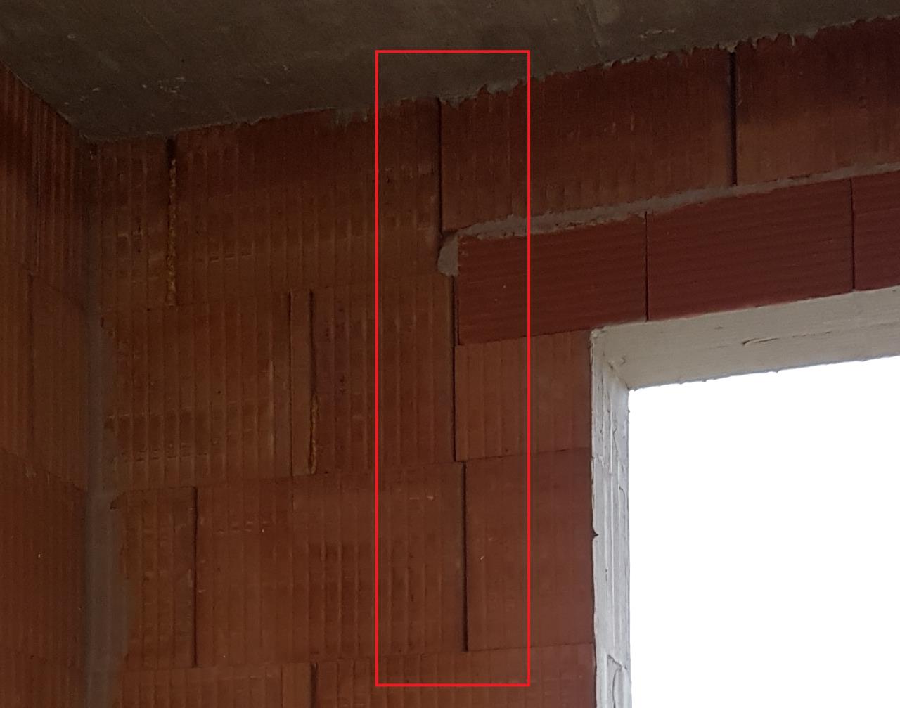

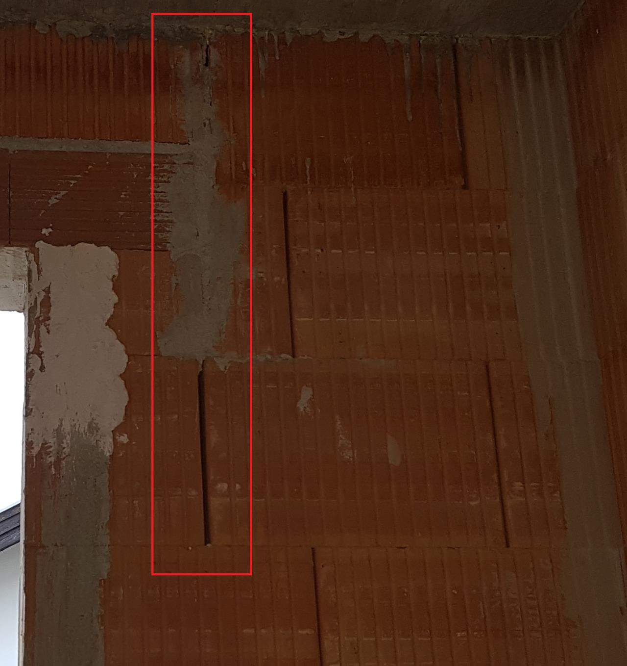

Ist es normal, dass die Fensterstürze mit Stößen über 3, 4 Ziegelreihen gemauert werden? Gerade der Bereich ist wohl extrem Rissanfällig wenn er so wie hier gemauert wird.
Wir wurden auf die "Problematik" von der Innenputz Firma hingewiesen und haben jetzt den Bereich genetzt da sonst Risse auftreten könnten.
Aber grundsätzlich hätte man das auch besser mauern können, mit etwas mehr Aufwand. Sieht bei jedem Fensterüberlager so aus. Ab und zu liegt der geschnittene Ziegel vom Überlager aber auf einem ganzen auf; dann geht der vertikale Stoß "nur" über drei statt vier Ziegelreihen.

Fug auf Fug ist nicht fachgerecht. Da hätte man z.B. einfach den Ziegel ausklinken können.

ap99 schrieb: Da hätte man z.B. einfach den Ziegel ausklinken können.
Also hat sich der BM etwas an Zeit gespart...hmm...naja wenns mitn verspachteln und netzten der betroffenen Stellen getan ist, ist's OK. Für uns wars hald ein Extra Aufwand von ~2h.
