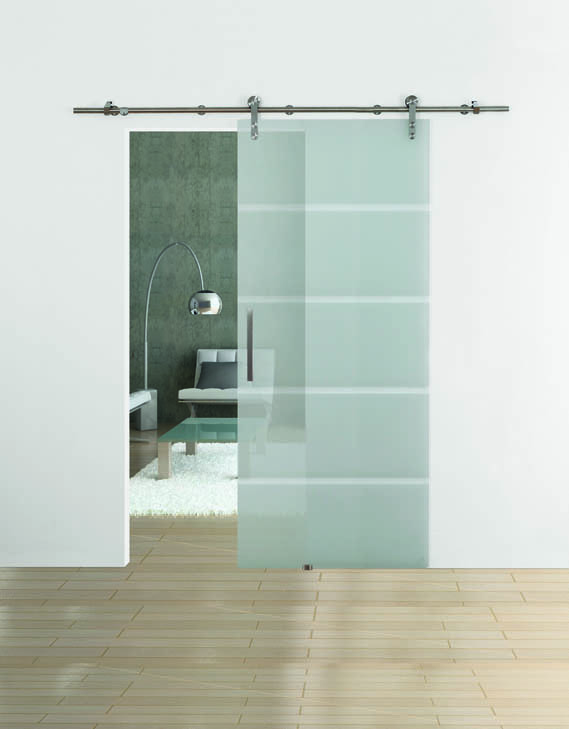

mit standard-ware wird das bei den wunschabmessungen schwierig. falls du aus OÖ oder STMK bist: bei hellweg gibt es eine glaschiebetür (Durabil Blockstreifen) satiniert mir 4 schmalen klarglas-querstreufen und 208cm höhe um 399 eur, manchmal in der werbung um 249 eur. den werbepreis kannst sicher beim chef ausverhandeln.
hier das foto: Bildquelle: https://www.mynetfair.com/_files/images/dynamic/products/100024289_11478598_1322574581_593173_Glasschiebetuer_neu.jpg
mit den beschlägen (sichbare rollen auf edelstahlstange) kommst auf ca. 2,14m höhe, die breite ist aber nur 90cm. ansonsten wüsste ich keine schiebetür, die als preiswerte standard-lageware mit dieser höhe zu haben ist. entweder tür nach maß besellen, oder zB den durchgang schmäler machen mit 2,5cm dicken gipskartonplatten zweilagig in die laibung geschraubt. |
