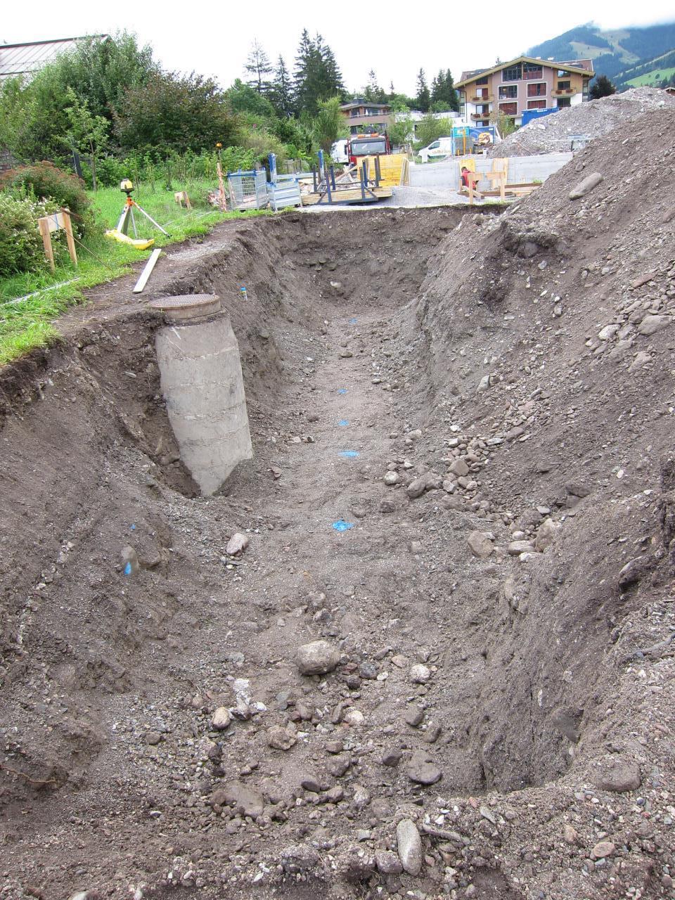

hast du bilder zum boden?

2017/2017090712667.jpg

übrigens zeigt das bild einen wesentlich besseren boden als reinen schotter (kies trocken)...

Hallo Arne,
was sagst du denn zum Schotterboden von bali?
10.9.2017  (#8)
servus alpenzell,
dasselbe wie du ... emoji
schichtenwechsel beim verfüllen,
siebschaufel,
lehmbett,
wären so die tools...
