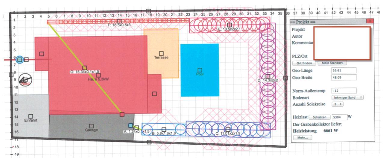

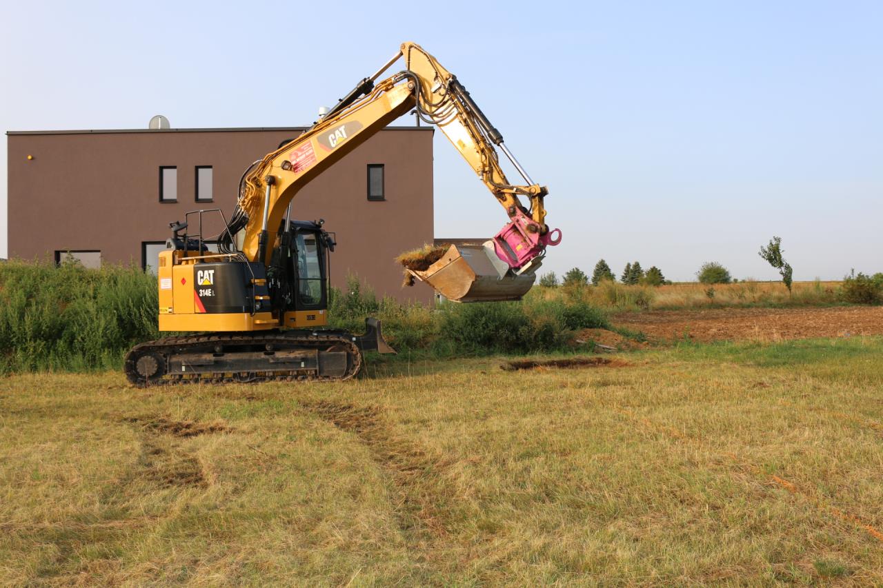

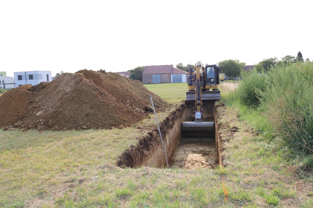

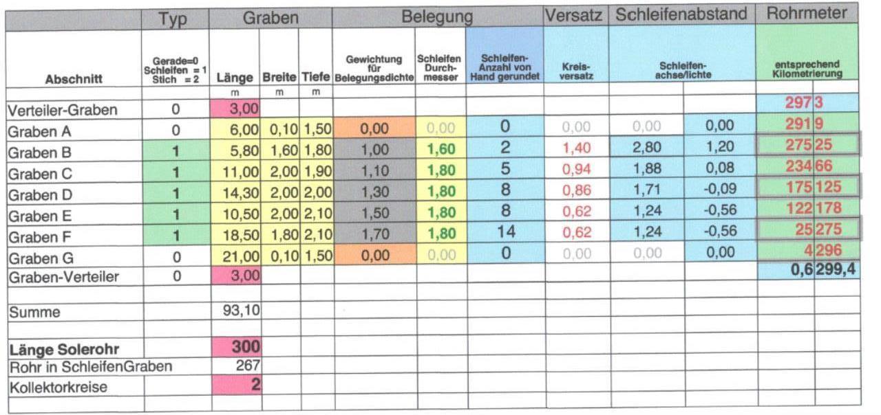

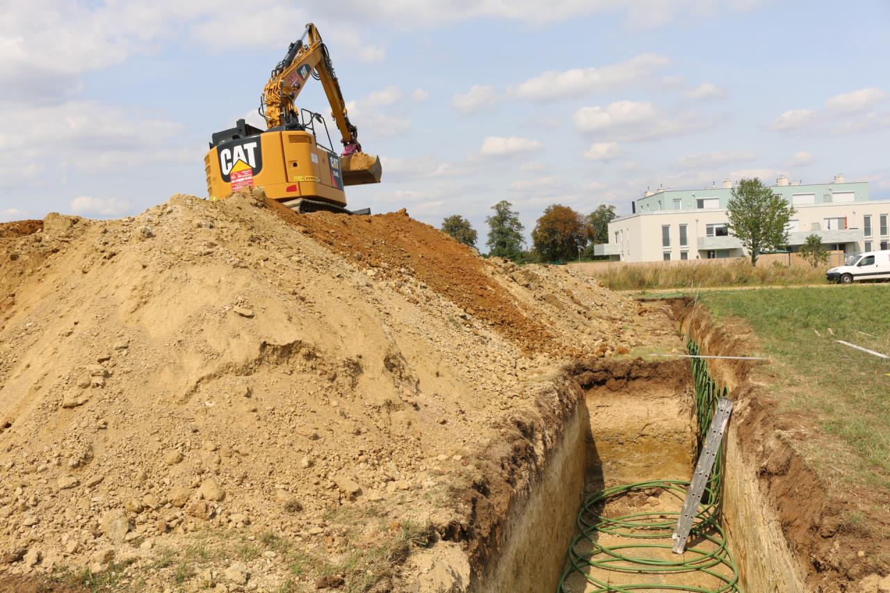

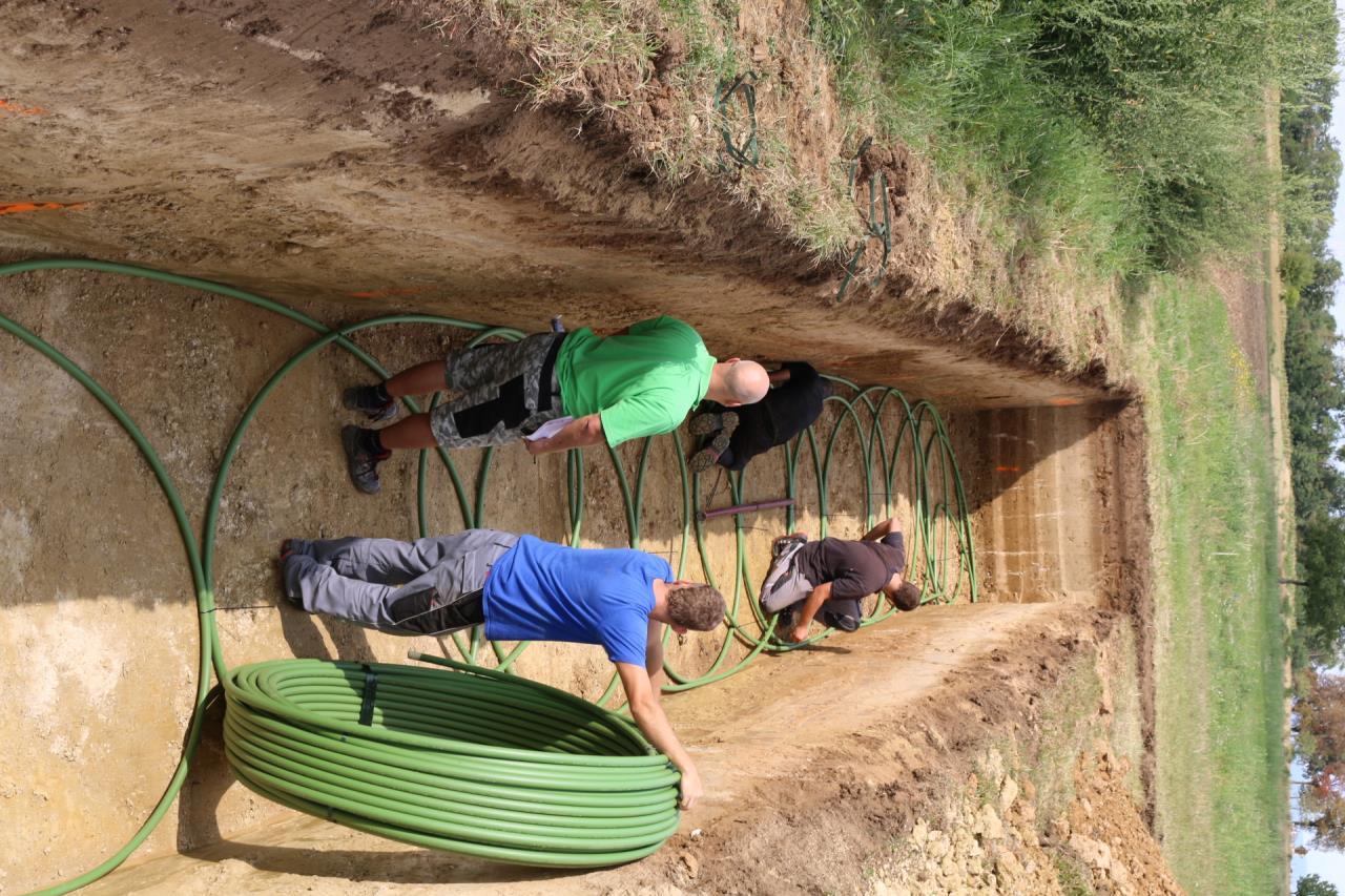

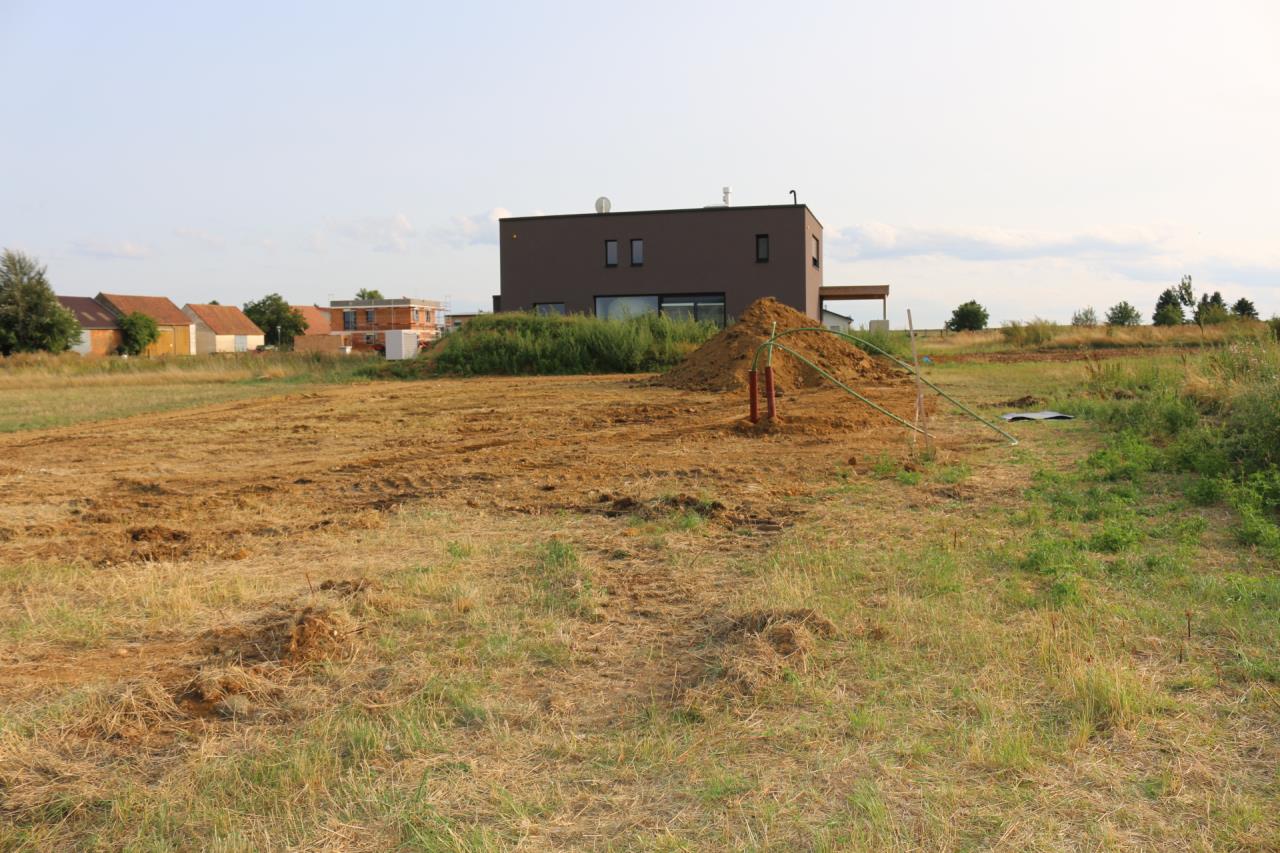

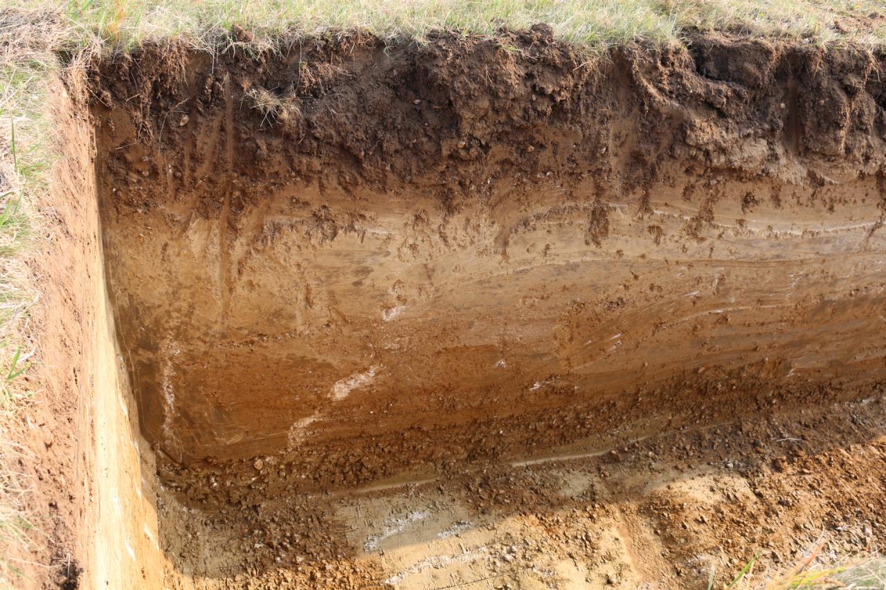

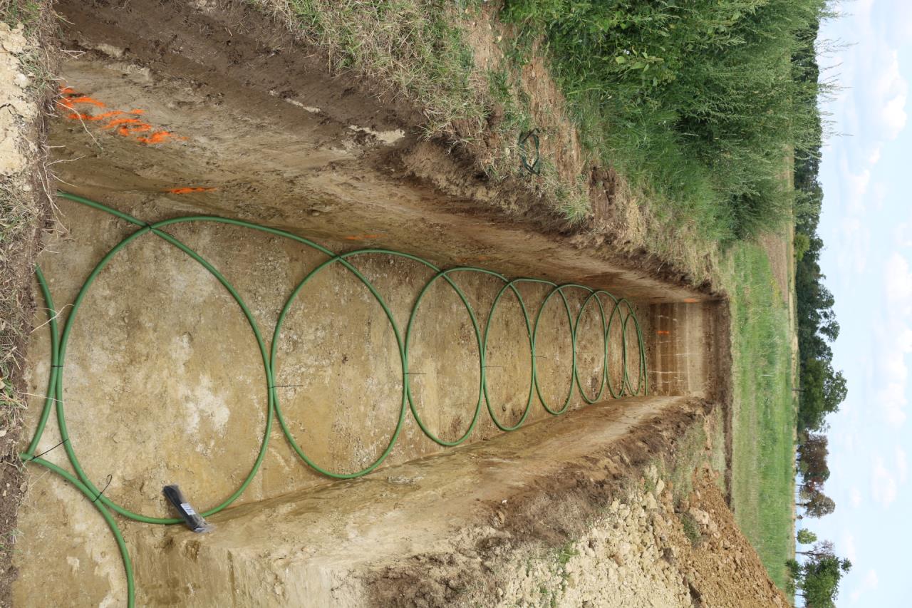

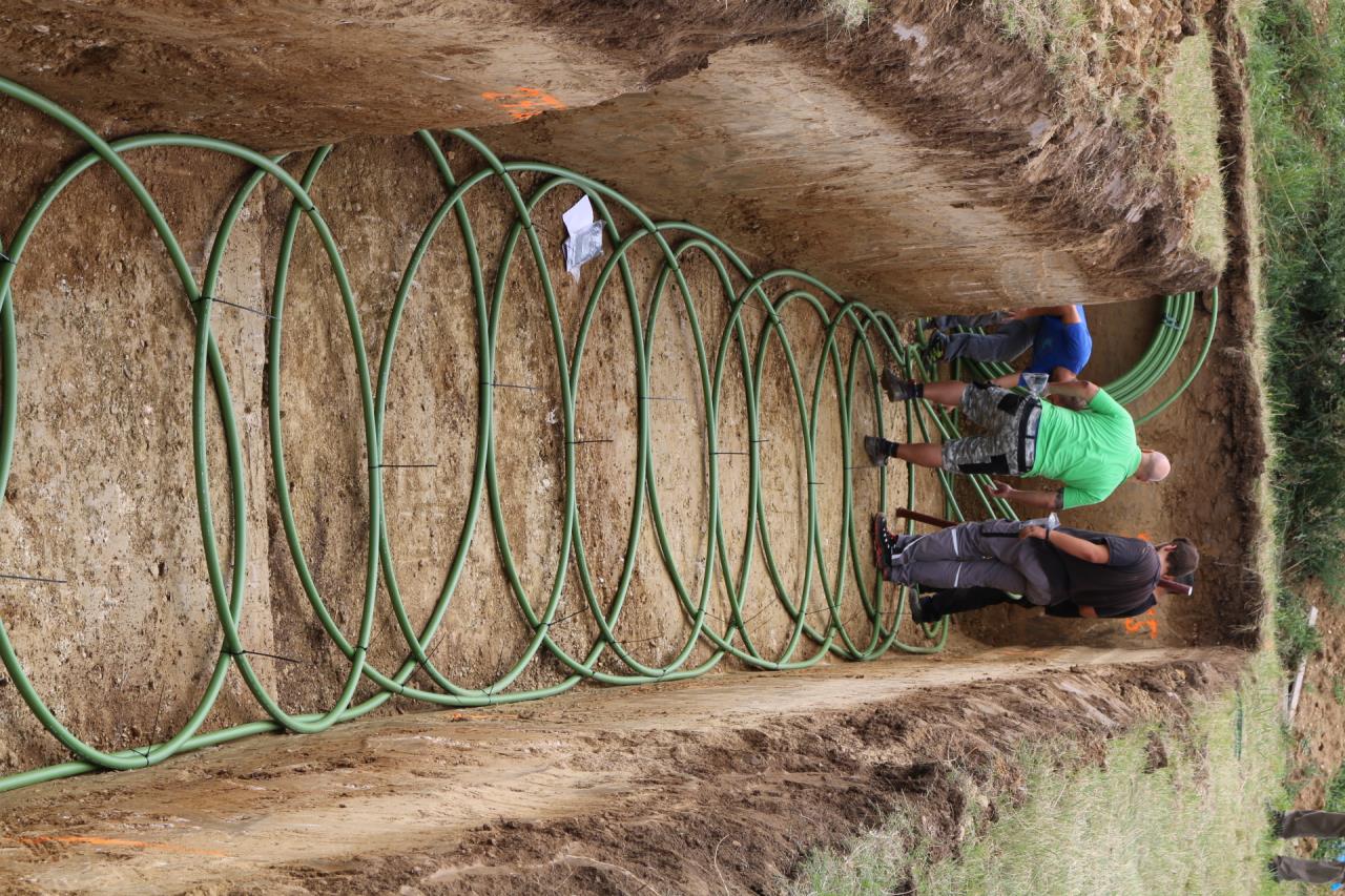

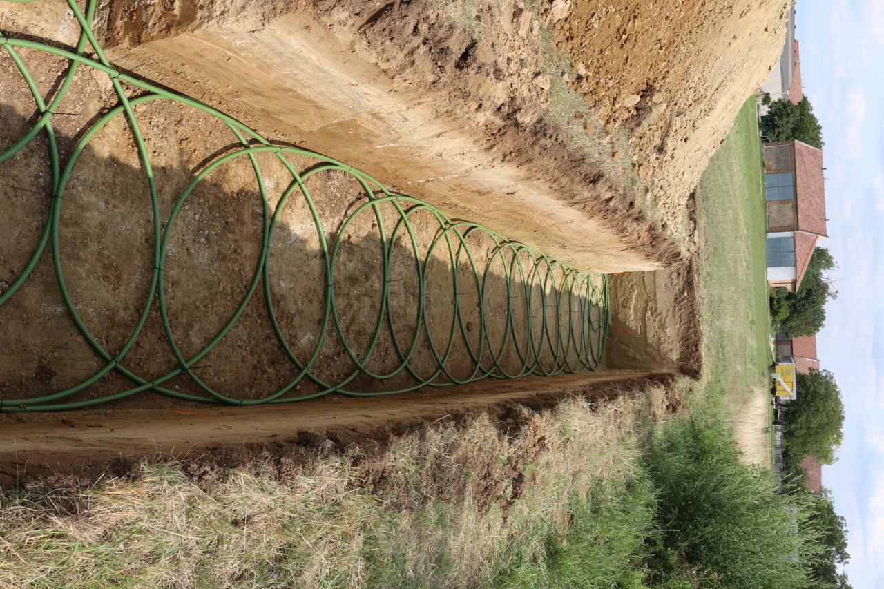

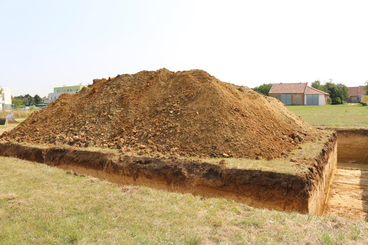

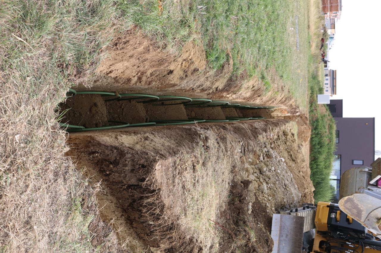

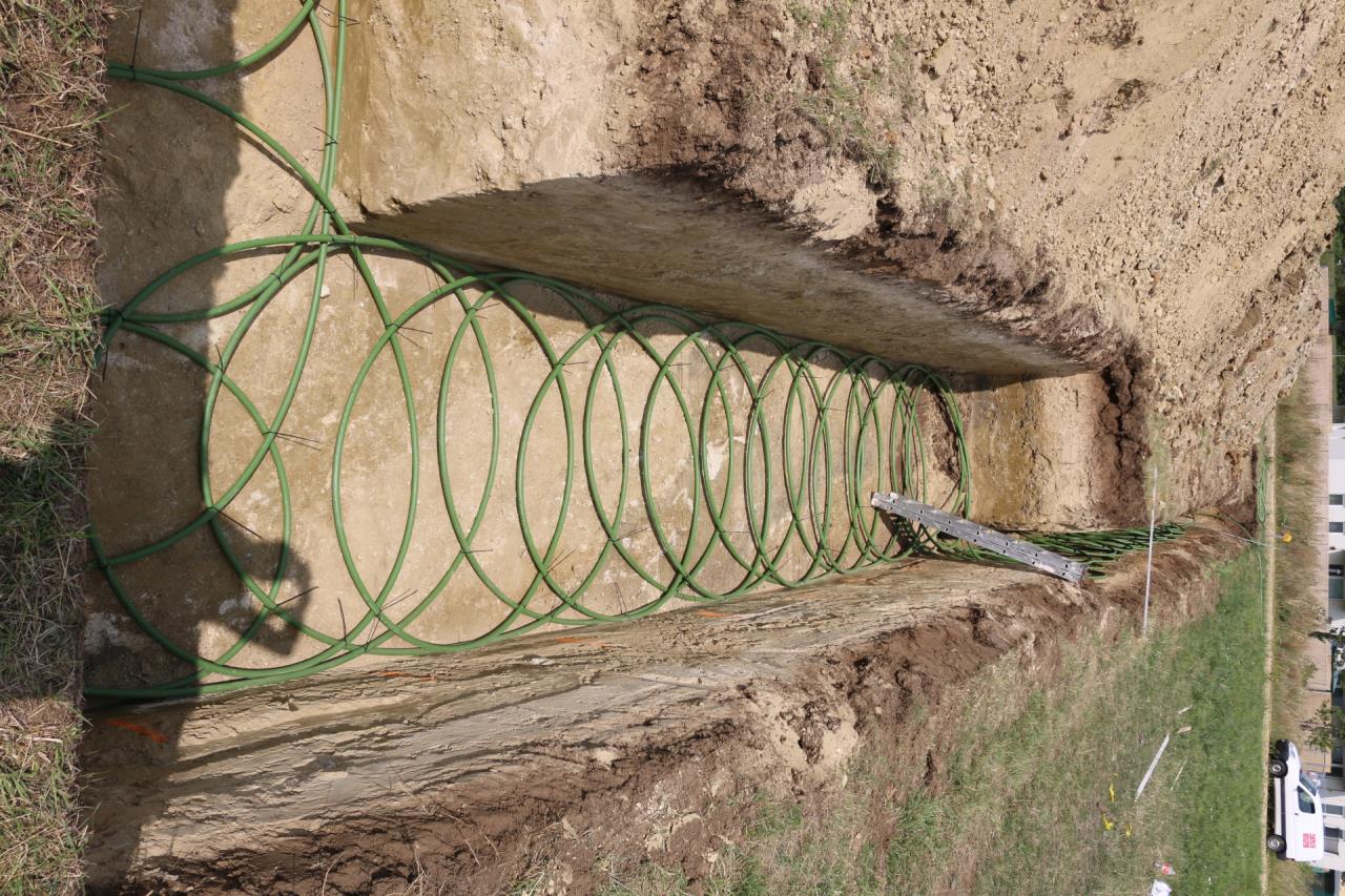

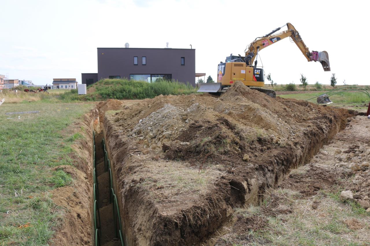

wir möchten euch gerne unsere RGK RGK [Ringgrabenkollektor] Planung vorstellen.
Der RGK RGK [Ringgrabenkollektor] wurde am Dienstag 22.8.2017 erfolgreich verlegt.
Ich möchte mich dabei recht herzlich bei den Nutzern hier im Forum bedanken, denn nur dank eurer detaillierten Projektbeschreibungen und Anleitungen haben auch wir uns für den Ringgrabenkollektor entschieden.
Dankeschön ebenfalls an die fleißigen Helfer: Hannes Schier (KNV), Bernd Schandl und Team (Installateur Bernd Schandl KG), Horst Reiner (Baumeister Trenker Massivbau) und meinem Vater.
Hier die Planung:
2017/20170904122382.jpg
2017/20170904760249.jpg

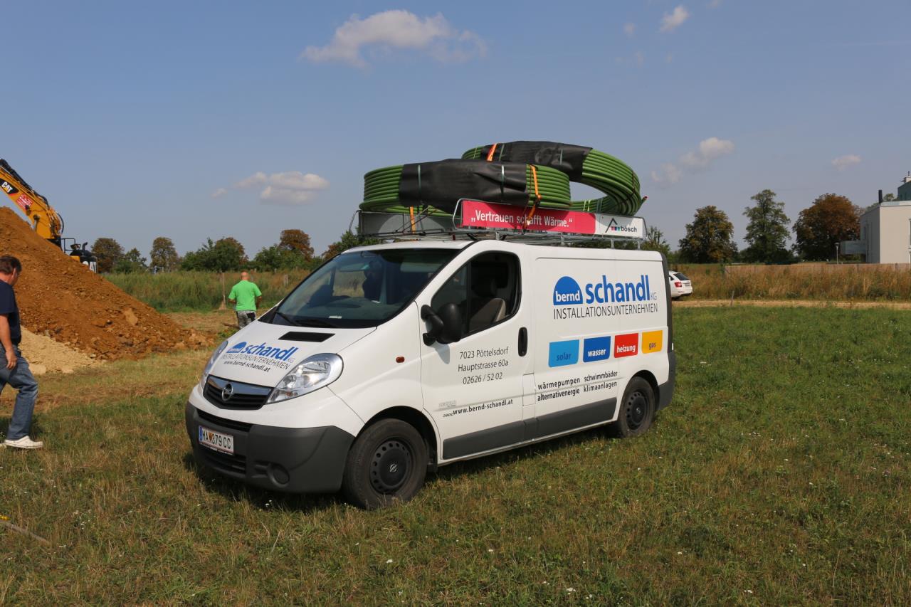

  •  DITC101
4.9.2017  (#3)
Gratulation. Wie bist Du auf den Installateur gekommen? Auf der KNV Homepage ist der ja nicht eingezeichnet. Die Gegend Schwechat, Bruck an der Leitha und Neusiedl ist ja eher ein weißer Fleck in der KNV Landschaft.
  •  mhwohn
4.9.2017  (#4)

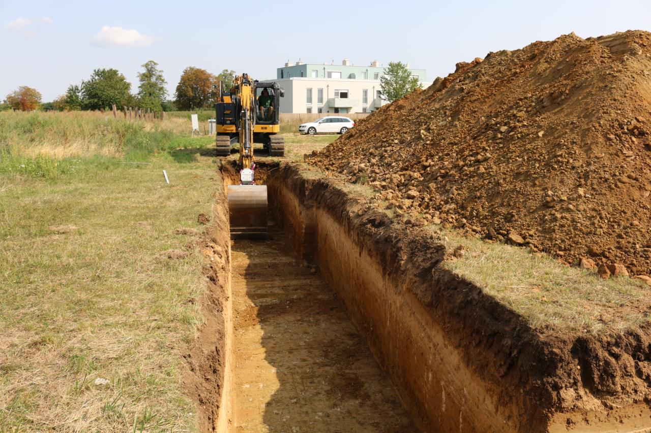

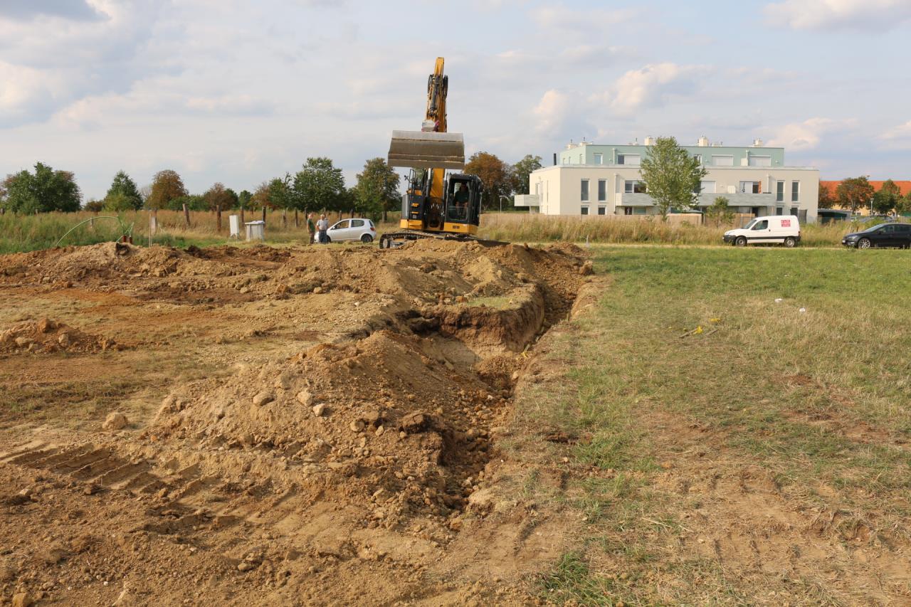

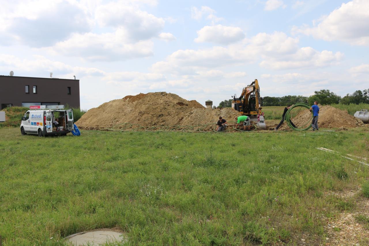

Über unseren Baumeister :) Vertreibt seit einigen Jahren u.a. KNV Produkte und war auch seine 1. RGK Verlegung (RGK Anfragen haben allerdings auch bei ihm zugenommen), daher war bei unserer Verlegung KNV auch direkt vor Ort und der Installateur ist mit 4 Mann zur Verlegung angerückt (damit sie es lernen), obwohl wir nur ein Mann und 2 Helfer meinerseits vereinbart hatten :)
7.9.2017  (#5)

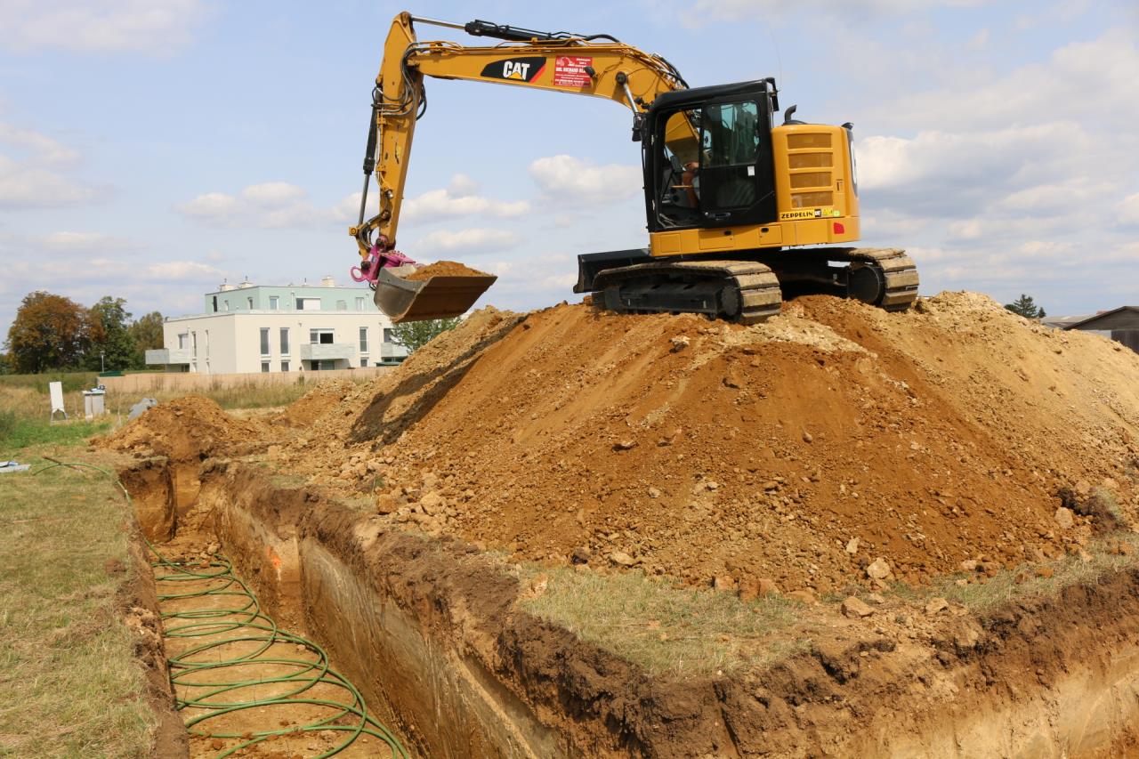

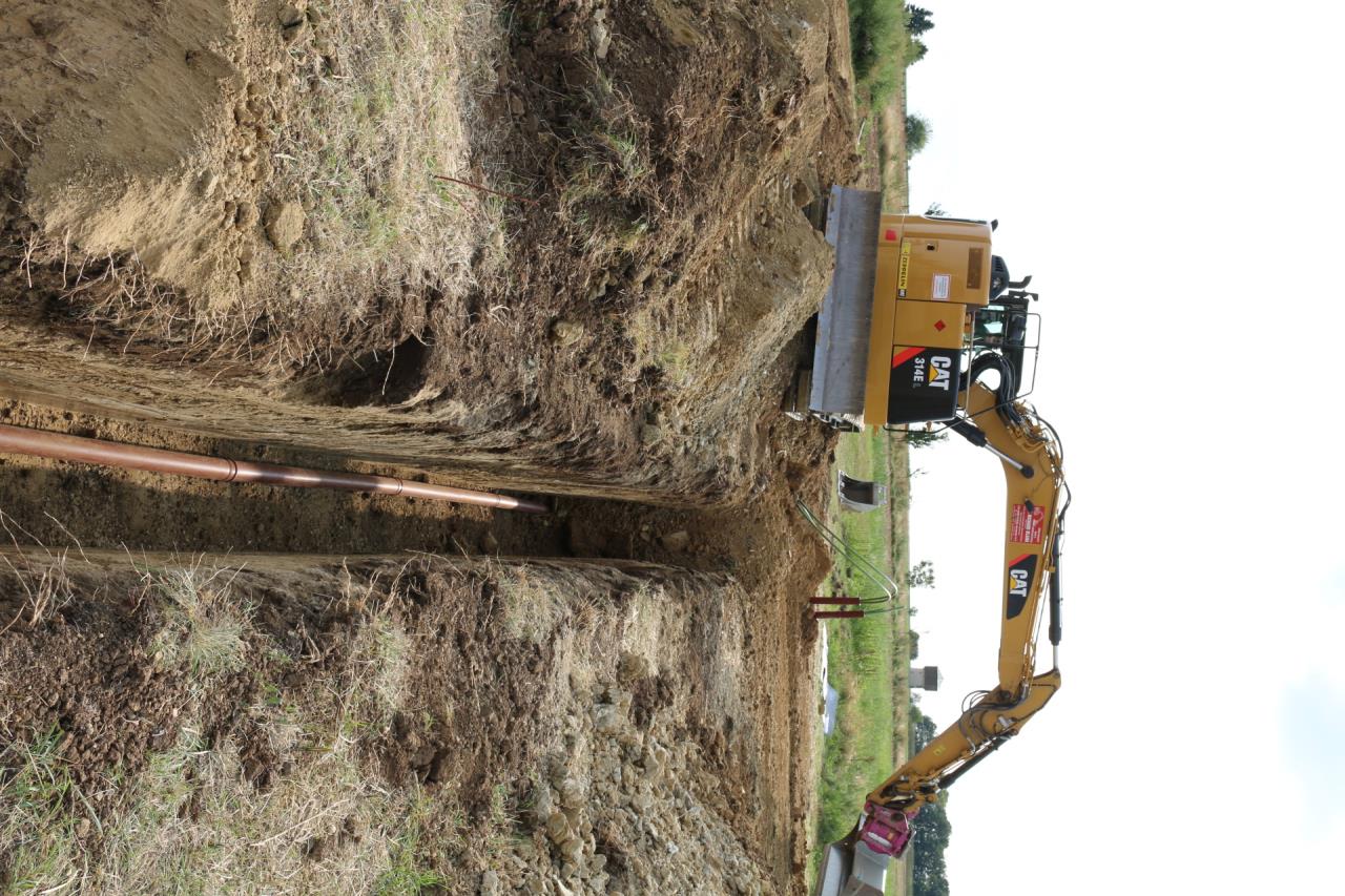

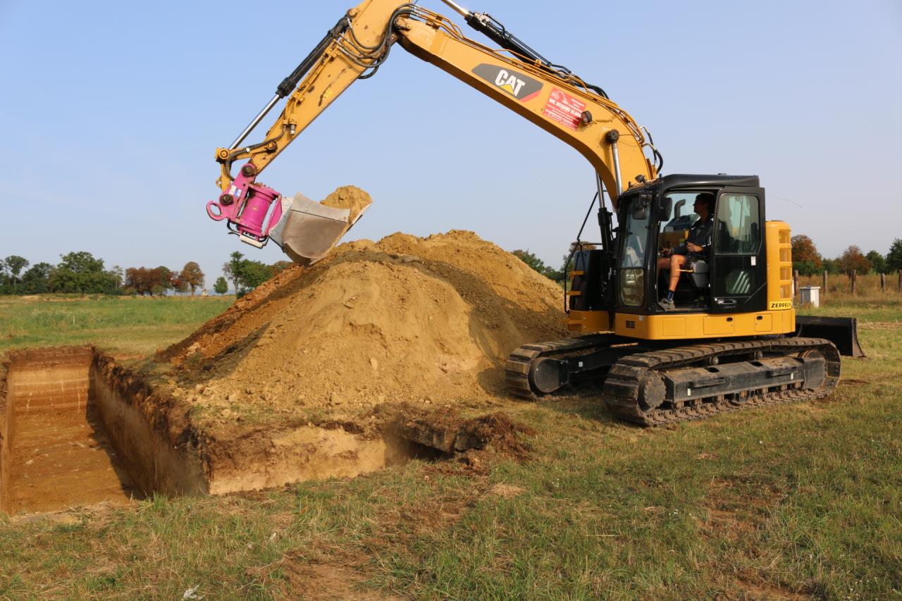

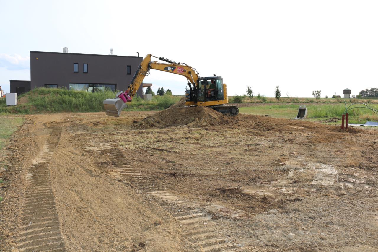

gratuliere zum schönen projekt und zur tollen doku! emoji

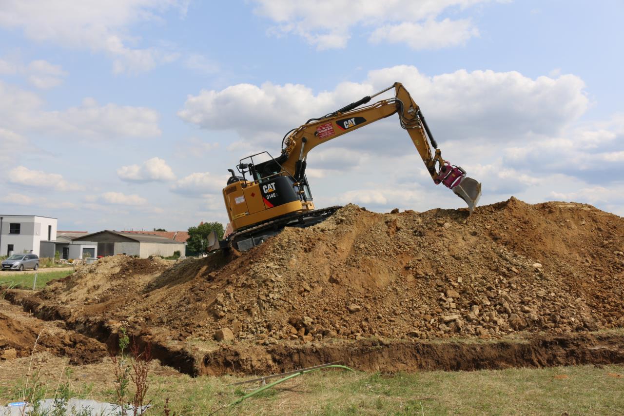

der bagger ist ein 14-tonner, wenn ich es richtig sehe?
kannst du nochwas zum baggeraufwand - stunden ausheben/verfüllen - schreiben?
danke!
  •  mhwohn
11.9.2017  (#6)
Beginn ca. 7:30 Uhr bis 14 Uhr wurde gebaggert (ca. 60 min Frühstücks- und Mittagspause)
Teilweise wurde bereits parallel verlegt (Baumeister eollte hier auf Nummer sicher gehen und vor Ort einen Blick auf die Bodenbeschaffenhet werfen)
Verfüllen hat dann noch etwa 3 Stunden gedauert. (17:30 Uhr waren wir fix und fertig)
wir hätten sicherlich eine Stunde noch einsparen können, wenn wir vorab alles gebaggert hätten und die Abstimmung vorab abgeschlossen gewesen wäre
