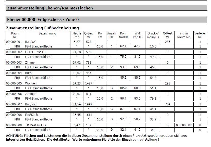

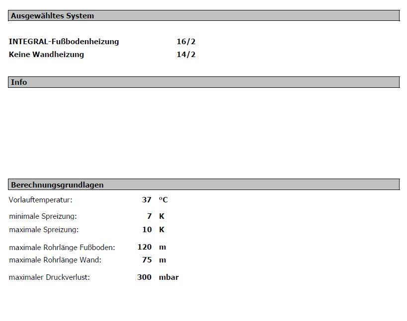

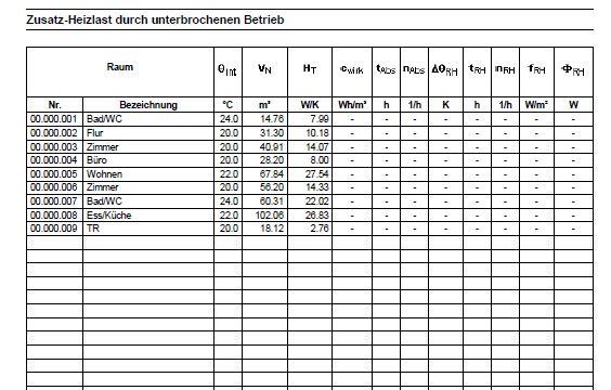

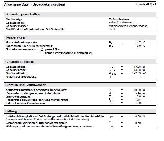

Nächste Woche wird die Schüttung gemacht und hab mir mal die Unterlagen für die FBH FBH [Fußbodenheizung] Auslegung schicken lassen. Würde gern mal die Meinung der "Profis" dazu hören, ob das so in Ordnung geht.
Bei uns wird eine 1155er + 300 Greenwater die Arbeit für Heizung und Brauchwasser übernehmen.

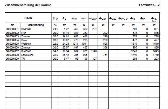

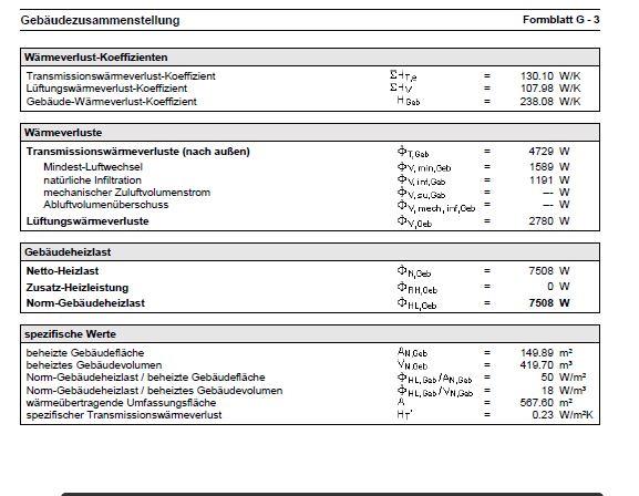

Servus Arne, ich denke die 1190 W Lüftungswärmeverlust im Bad (Raum 7) sind sowieso absurd ... wie siehst du das?
Und Luftdurchlässigkeit 6,0 bei Neubau ...

37 grad vl ist a bissl viel für heutzutage oder

was ist für meine wp eigentlich ideal für spreizung sowie vl/rl?

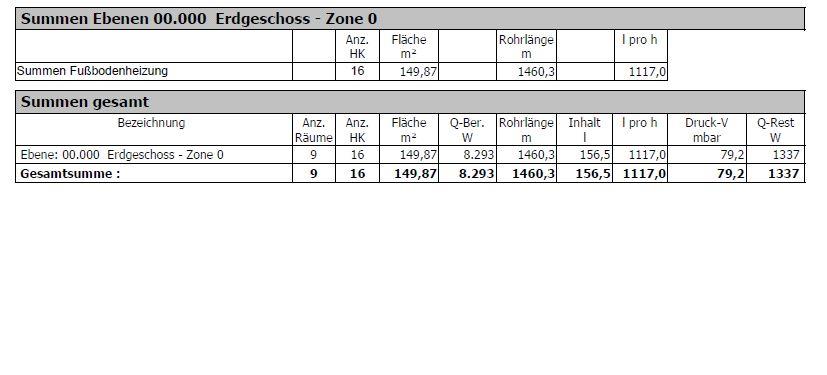

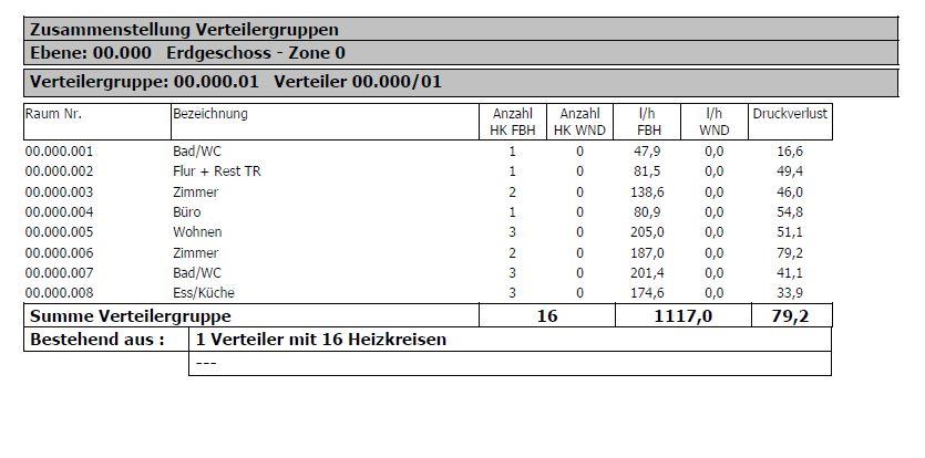

Deine tatsächliche Heizlast liegt sicher unter 6 kW (Lüftungswärmeverluste sind unrealistisch), nehmen wir mal 6 kW und 5 K Spreizung (37 Grad werden tatsächlich eher nicht nötig sein).
6.000 [W] / (1,16 * 5 [K]) = 1035 l/h ... deine Auslegung ergibt 1.117 l/h (im Auslegungsfall) ... Ich würde sagen Alles im grünen Bereich.

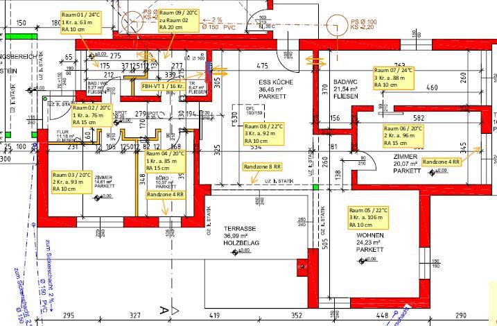

(Bei 16 Heizkreisen hätte ich vermutlich einen 2. FBH-Verteiler (falls irgendwie möglich ... ohne Einrichtung schwer zu sagen, und jetzt ohnehin zu spät) im Bad untergebracht --> Abwärme des Verteilers sinnvoll nutzen)

ap99 schrieb: ich denke die 1190 W Lüftungswärmeverlust im Bad (Raum 7) sind sowieso absurd ... wie siehst du das?
genauso.
hier ist vielleicht ein mechanischer lüfter angesetzt?
ap99 schrieb: Luftdurchlässigkeit 6,0 bei Neubau...
... emoji
so sehen halt raumheizlastberechnungen aus. mehr bekommt man nicht von der stange.
ist aber im gegensatz zur wp-auslegung hier nicht so schlimm solange die hydraulische balance paßt, weil in der praxis schwingt sich dann eben alles auf niedrigerem niveau ein...

die längen gefallen mir recht gut, nur im bad würde ich enger und mehr legen.
so rund 30m mehr -> 90m
man kann dazu den abstand teilweise auf 5 oder 7,5cm reduzieren, also den verlegeabstand mischen...
dann siehst dort auch punkto unterdeckung besser aus...
