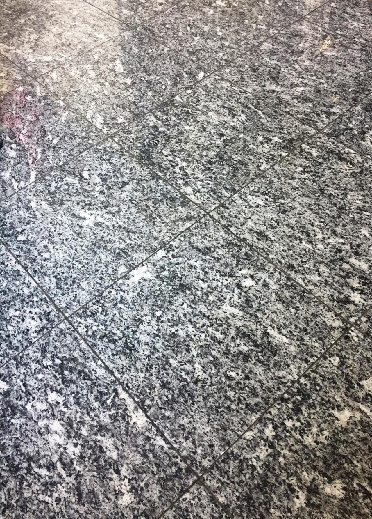

1.9.2017  (#3)
Ich habe im Büro Granit. Sieht gut aus, ist einfach zu reinigen und für die Ewigkeit. emoji
2017/2017090119552.jpg
