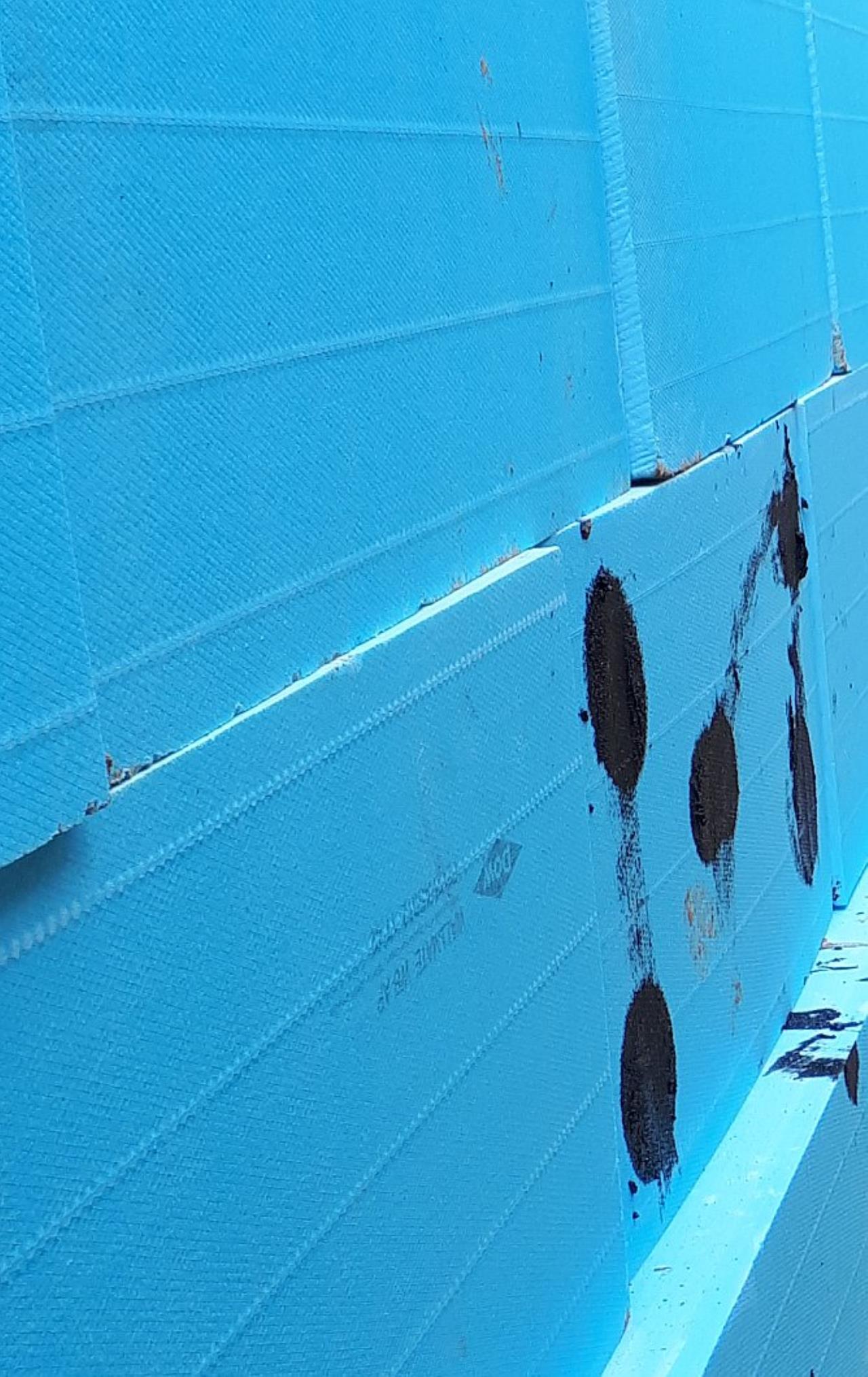

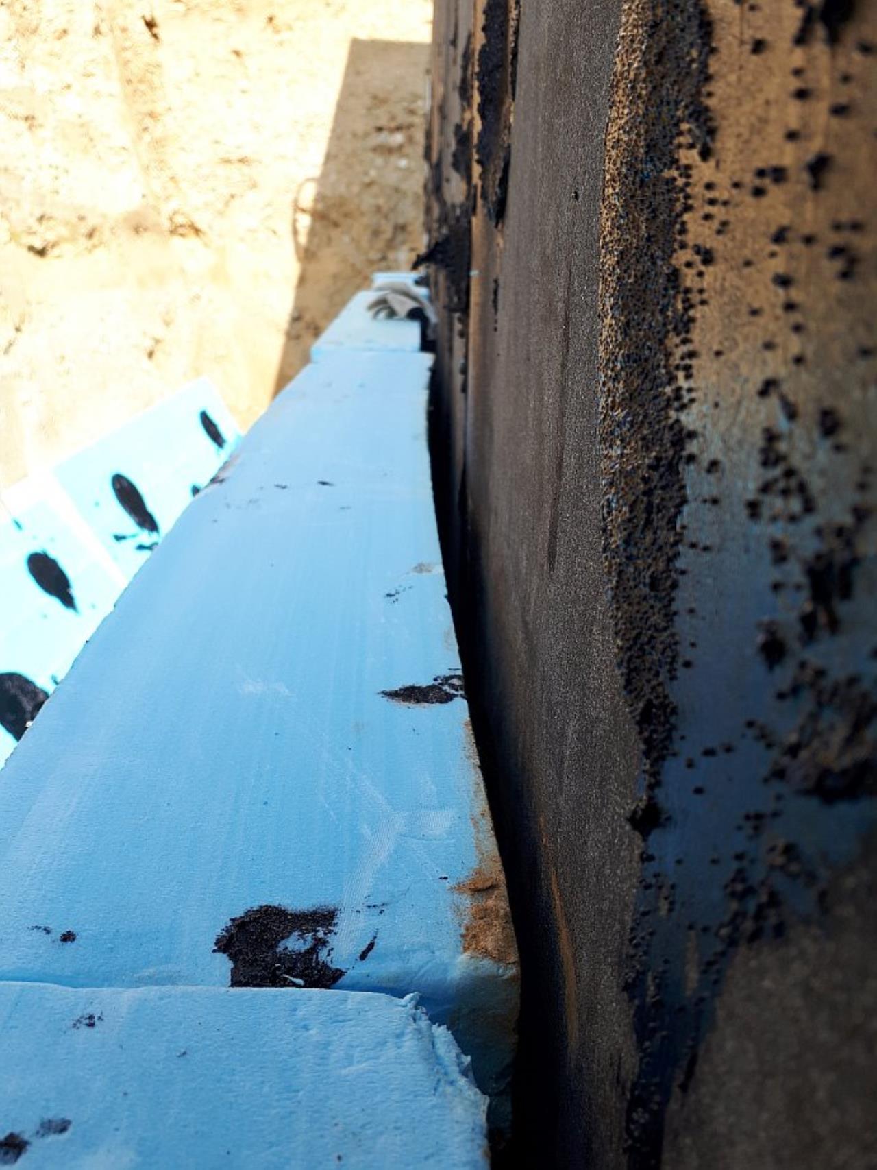

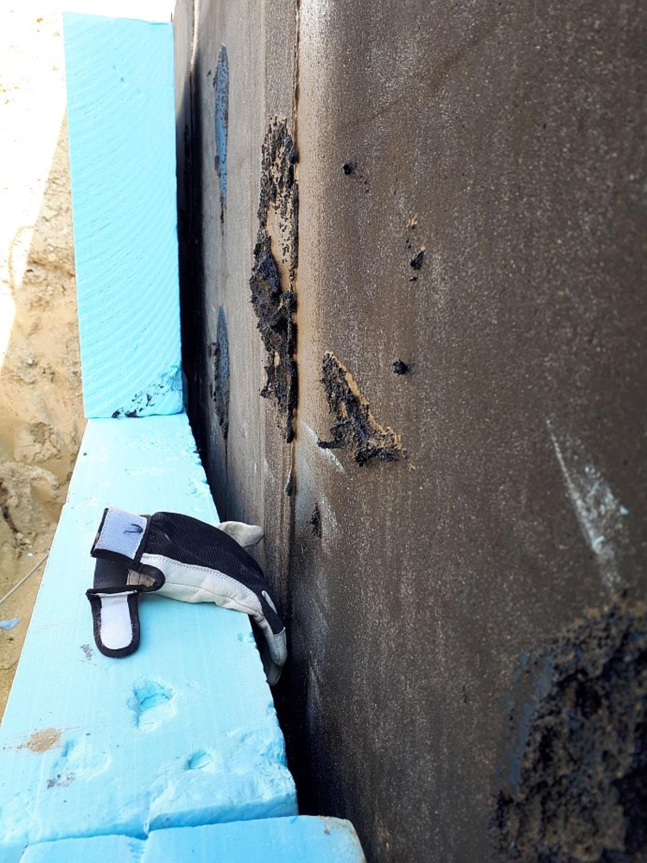

Da ich selbst keine keine Zeit hatte, habe ich darum gebeten, dass man die ersten Reihen XPS Platten anklebt, das war das Ergebnis:
2017/2017082978403.jpg
2017/2017082986304.jpg
2017/20170829758758.jpg
Teilweise wurden Platten "verklebt", welche sich geworfen hatten, diese können dann klarerweise nicht ordentlich angeklebt werden. Die Mühe, dass man gerade Platten nimmt (von denen noch ausreichend da sind) hat man sich nicht gemacht.
Die Platten haben auf einer Hausseite beinahe überhaupt nicht gehalten, diese konnte man nachträglich mehrere cm andrücken und dahinter war ein Spalt von paar cm (siehe Bilder). Platten wurden mittels Motorsäge zugeschnitten, relativ ungenau, daher gibts auch ordentliche Fugen zwischen den Platten. (Diese werde ich noch ausschäumen)

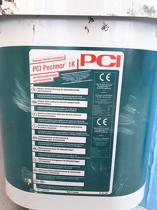

Ich habe nachgefragt, warum man keinen Perimeterkleber verwendet hat. Daraufhin wurde mir gesagt, dass man extra das teurere Produkt, einen Bitumenkleber verwendet hat, und zwar diesen:
2017/20170829266616.jpg
Wenn man auf der Seite dieser Herstellerfirma nachliest, sieht man sofort, dass es sich hierbei um Bitumen Dickbeschichtung handelt: https://www.pci-augsburg.eu/de/produktsysteme.html?speaking=PCI+Pecimor%C2%AE+1K
Der korrekte Bitumenkleber wäre dieser gewesen: https://www.pci.at/de/produkte.html?tx_mmdb%5Bproduct%5D=2130&config=
Diese Dickbeschichtung war nach 2 Tagen zwar fest, aber die Platten hatten natürlich nicht gehalten, nachdem diese nicht an der Mauer angelegen sind. Dazu hat man mir gesagt, dass man halt sofort hinterfüllen muss und der Schotter wird die Platten dann schon ordentlich an die Mauer andrücken.
