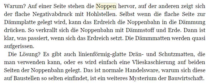

Hmmm, also der Nussbaumer meint in seinem Buch (ich gebe das nur so weiter, ohne zu behaupten, was korrekt ist und was nicht).
2017/20170828679587.png
Wenn man nach einer solchen Bahn sucht findet man z.B. https://benz24.at/webersys-983-draunmatte.html
Hat die Goldeinlagen oder was, so teuer wie die ist?!
Ah, hier steht auch, wie mans anbringen soll: https://www.bauchemie24.de/webersys-984-draenmatte-2-m-x-12-m-1247.html

wir hatten doch vor kurzem wieder einen fall hier bei dem die noppen das xps runtergerissen hatten...
das verfüllmateriel fließt in die noppen, diese bohren sich in das xps. somit wird verfüllmaterial zu xps verriegelt.
steht die glatte seite zum xps kann dieses jedoch nicht 'in die noppen fließen'
die funktion als gleit- u trennschicht ist gegeben... emoji

Ein Sachverständiger, welcher bei einem Seminar Schadensbilder hergezeigt hat, hat es so erklärt, daß keinesfalls Scherkräfte auf die Abdichtung übertragen werden dürfen ... durch das runterziehen der XPS-Platten kann das aber passieren (Ist aber mMn nur wichtig, wenn die Abdichtung nicht nur normhalber angebracht wurde, sondern wirklich eine Aufgabe hat).
Der zweite Punkt ist der, daß im Sockelbereich irgendwo eine Fuge aufreißt (Dübeln sollte man im Abdichtungsbereich ja auch nicht ... Durchlöchern der Abdichtung).
... und wenn man sich Bilder im Forum so ansieht, wie die Dämmung teilweise versetzt wird, dann passiert das mit dem Runterziehen auch ;) (die Baustelle ist kein Labor ... außer man macht es selbst)
(Je nach Hinterfüllmaterial) evt. die normale/günstigste Noppenbahn 2-lagig verlegen (1.Lage Noppen weg von der Dämmung, 2.Lage Noppen zur Dämmung), wenn die Bahnen mit Gleitschicht und was es nicht alles gibt zu teuer sind.
