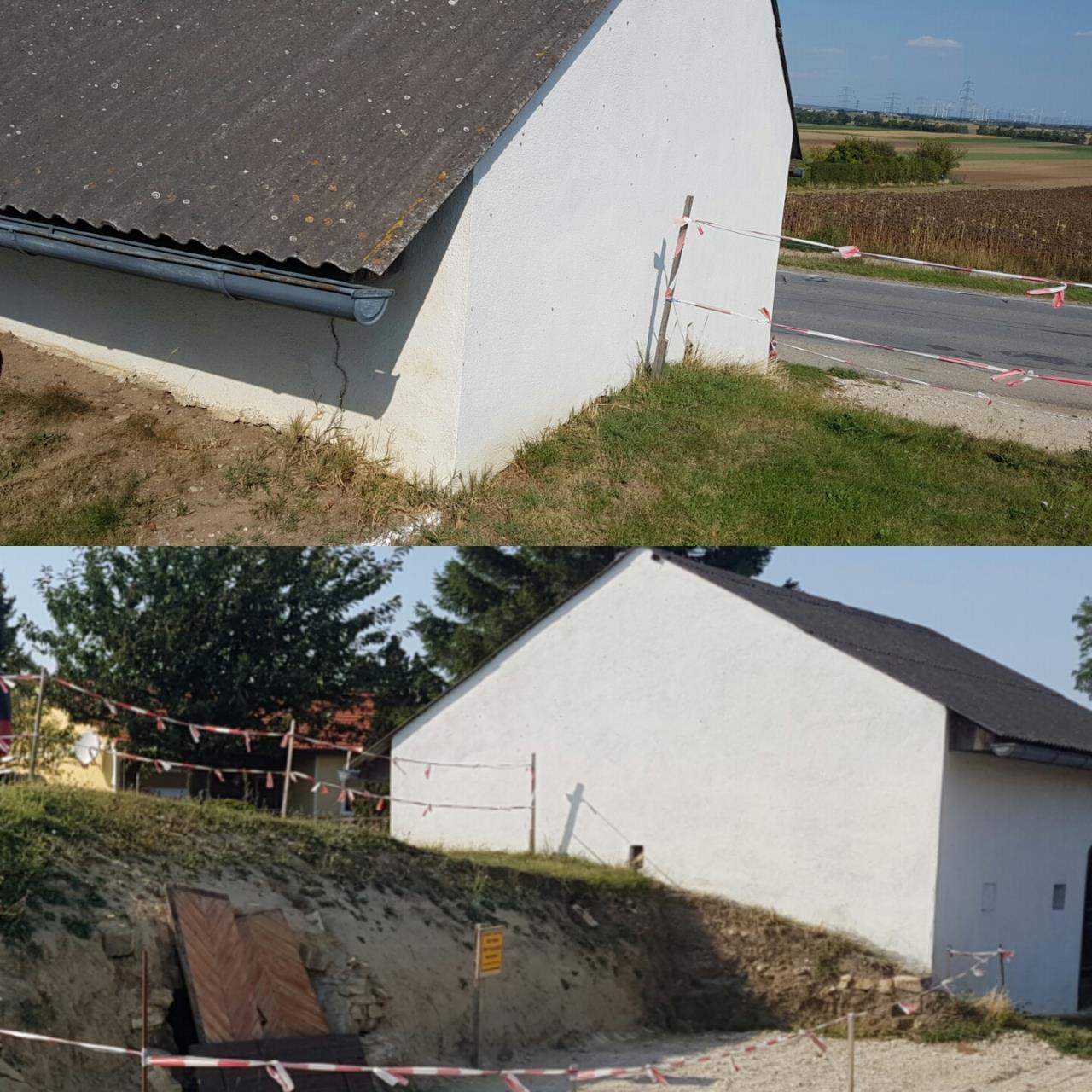

2017/20170825768057.jpg

zu b) links das mit der Holtrüre ist mein alter Kellerhügel mit der Kellerröhre, das Presshaus davor ist schon abgerissen! Das weisse Gebäude ist das Presshaus von meinen Nachbarn und zu c) das ist gleichzeitig die Grundgrenze!

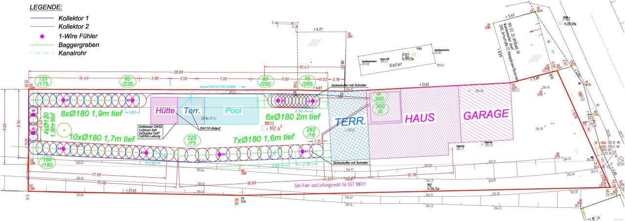

Anbei der Lageplan! die Rote Linie ist du Grundgrenze!
2017/2017082661941.jpg
