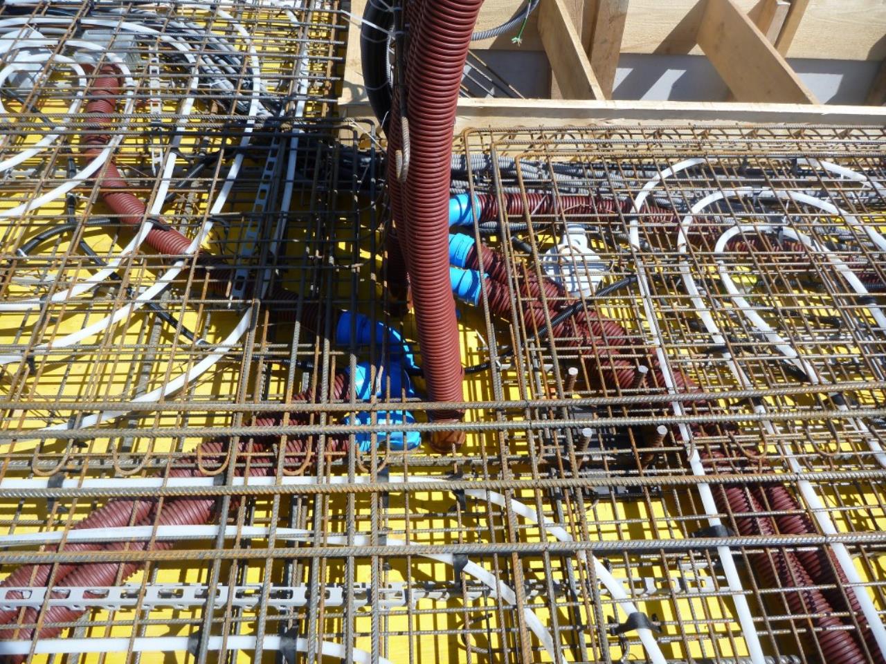

Noch ein paar Bilder, hilft meist :)
hier sieht man die Lüftungsrohre
es mussten ein paar extra Bewehrungen hinein um die "Luft" im Beton auszugleichen.
2017/20170904756256.jpg

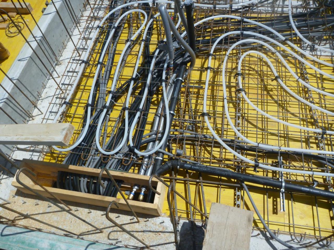

hier gehen die Rohre in den Schacht der alle Stockwerke verbindet (größer wäre auch besser gewesen)
2017/20170904850612.jpg
