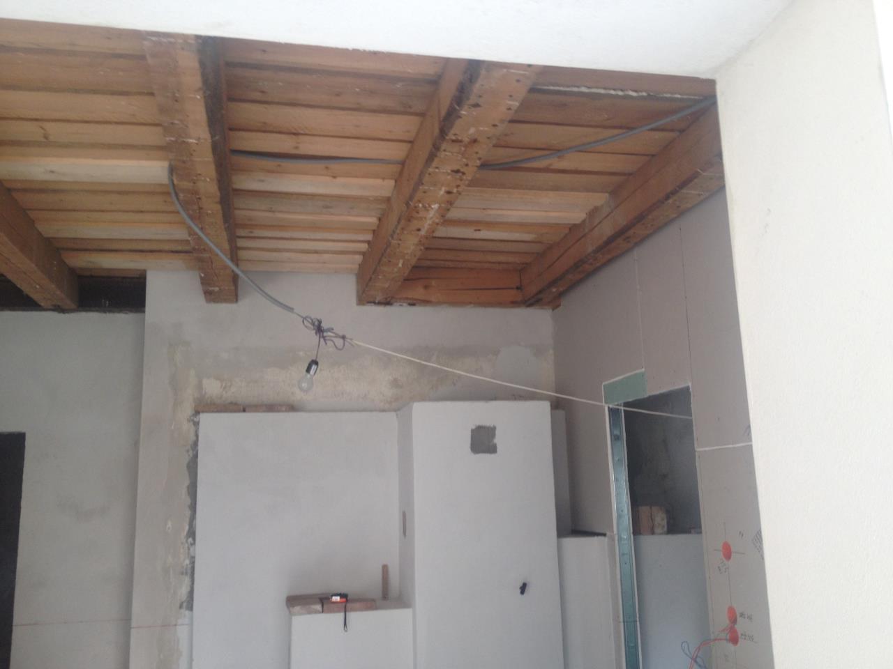

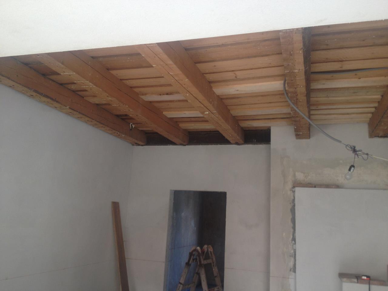

Hallo Leute,

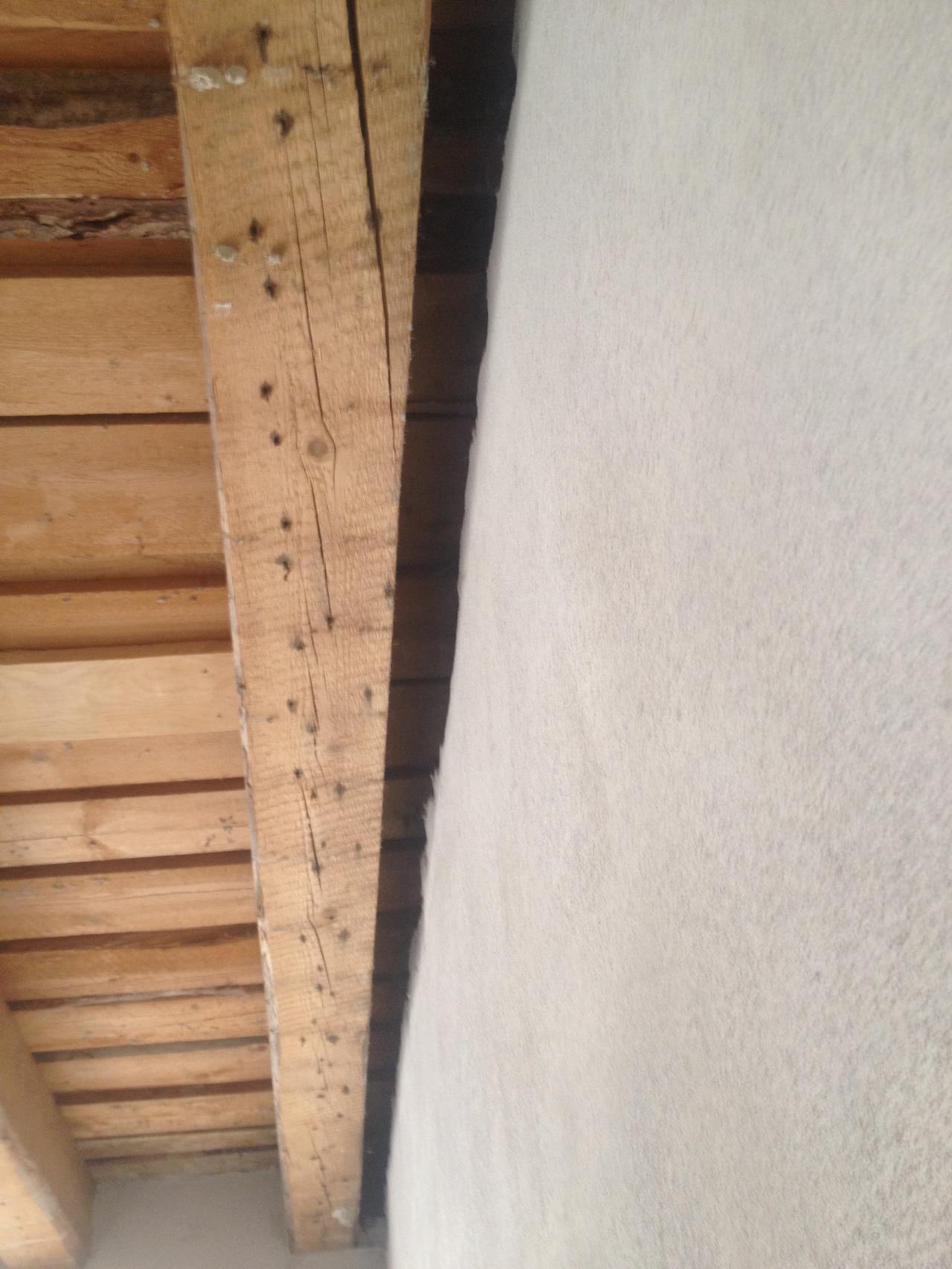

bei uns steht das verkleiden der Tramdecke an und da habe ich eine frage an die Trockenbauer emoji
wie kann man kleine Abstände (5-15cm) von der Tramdecke zur Wand schließen? Grundsätzlich sollen die alten Tram gebürstete und behandelt werden um danach eine gewisse Optik zu erreichen. zwischen den Tramdecken wird rund 10cm abgehängt und dann mit Rigipsplatten zugemacht damit die Tram sichtbar belieben. wie kann ich das bei den schmalen stellen lösen,
-schräg von unten die Ziegellatte anschrauben?
-durch den Tram durch in die Ziegellatte?
-mit Kleber (Patex,etc) die Latten fixieren?
-mit Schaum Ausfüllen und Spachteln?
das wäre mal alles was mir einfällt, wäre für weiter Inputs dankbar da ich am WE gerne mit der Montage beginnen würde.
so schaut das ganze aus..

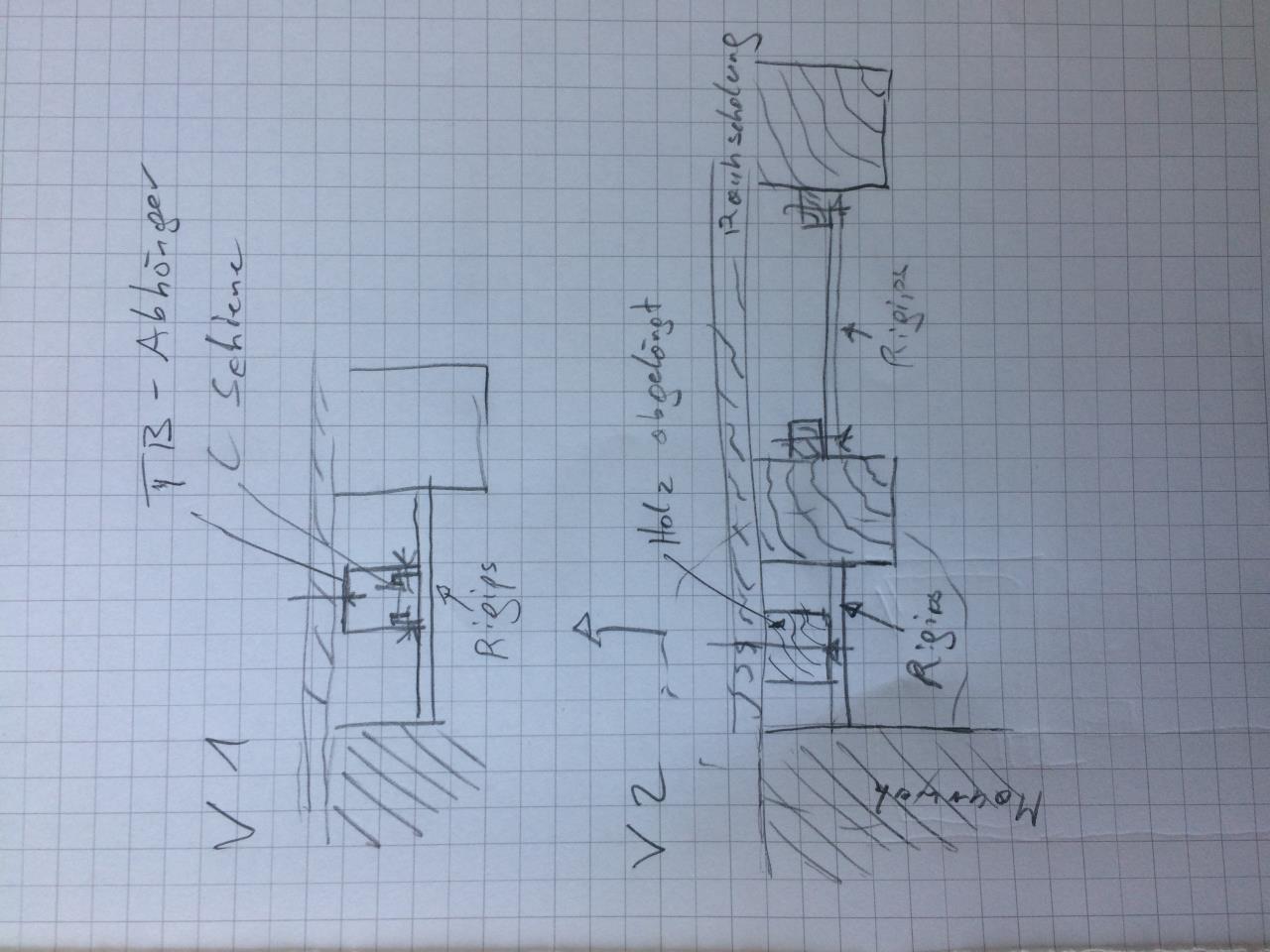

Siehe Zeichnung.
Würde einen direktabhänger (http://www.hornbach.at/shop/Direktabhaenger-Knauf-fuer-CD-Profil-60-27mm-30-Stk/3411301/artikel.html?origin=%7Badtype%7D&WT.mc_id=at13av999&WT.srch=1&WT.srch=1&origin=pla&WT.mc_id=at13av999)
oben befestigen dann ein C.Profil und danach Rigips montieren. (Hier kann man gut die Höhe ausgleichen).
und dann noch ein C-Profil montieren.
  •  Baubranche
23.8.2017  (#3)
Zeichnung -

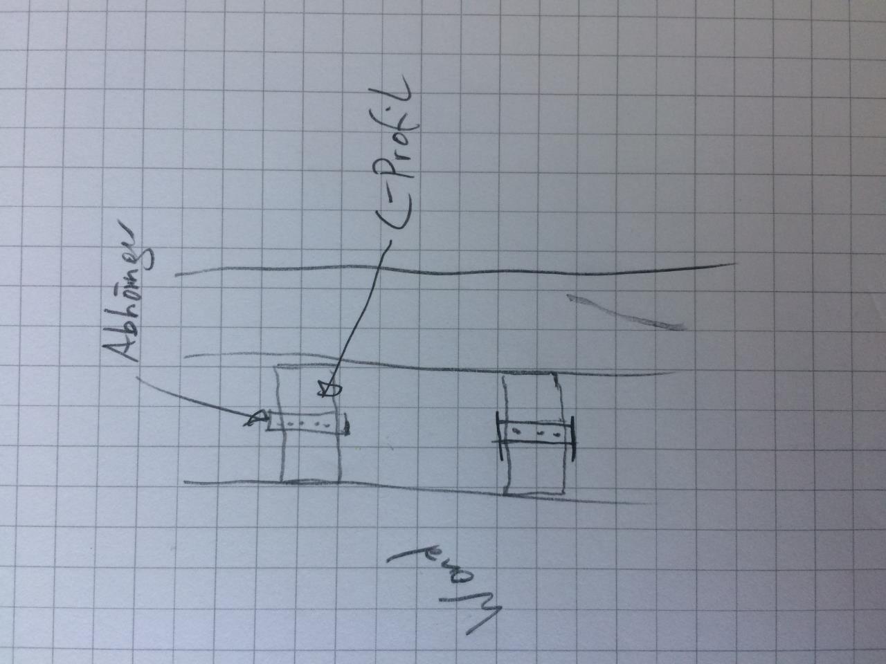

Ergänzung - Natürlich den direktabhänger andersrum montieren ansonsten kannst du die C-Schiene nicht an dem Direktabhänger schrauben.
und alle 60cm ein 10cm C-Profil einsetzen.
  •  Baubranche
23.8.2017  (#5)
Siehe -
2017/20170823476984.jpg

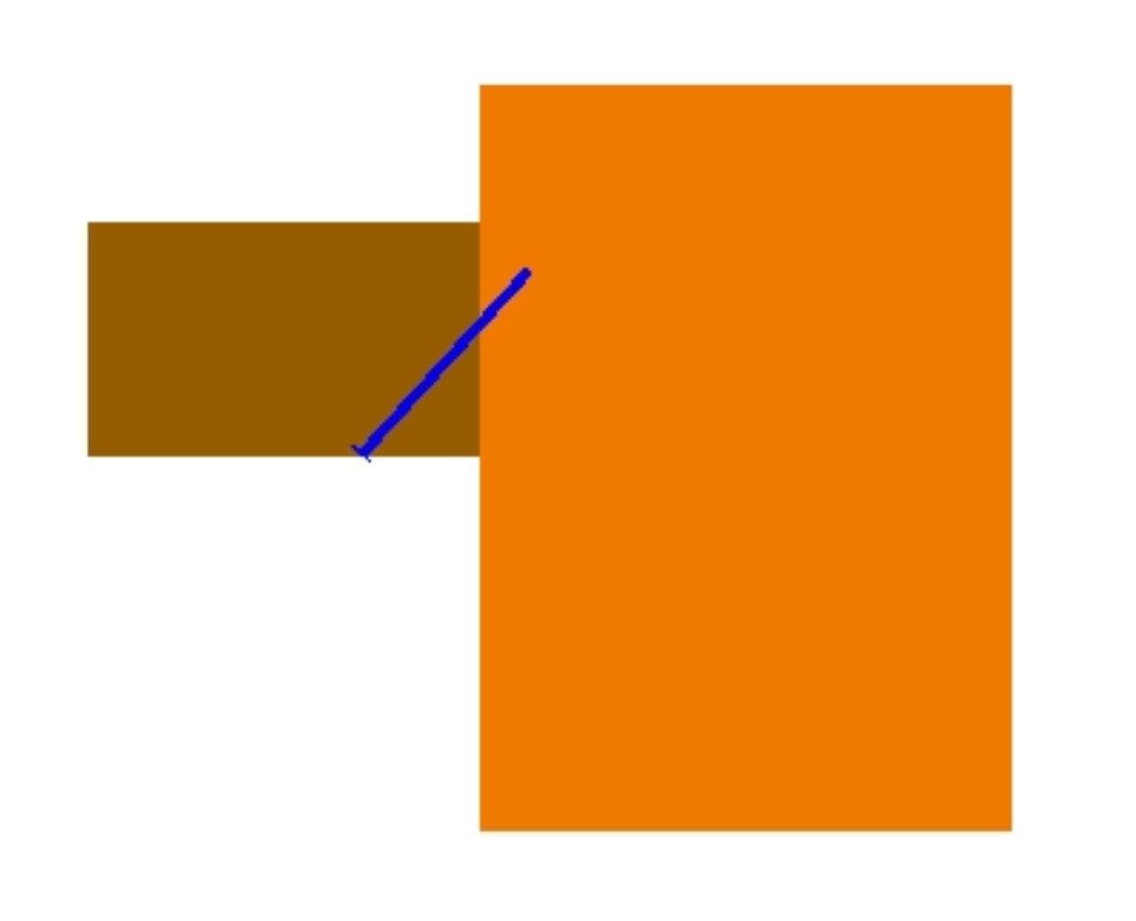

Die einfachste Lösung wäre einen Staffel seitlich an die Tram montieren.
Den kannst dann natürlich auch in die Waage richten ohne großen Aufwand.
In etwa so:
2017/20170823633786.jpg
Alternativ könnte man den Staffel auch mit Balkenverbindern (Knapp) montieren
Danach mit Gips verkleiden

mpreis76 schrieb: Die einfachste Lösung wäre einen Staffel seitlich an die Tram montieren.
danke, genau das wäre mal mein Plan A gewesen. Vorher mit Zwingen gut fixieren damit er sich nicht drehen kann. Plan B wäre von hinten mit langen Schrauben (230mm) durch den Tram

Baubranche schrieb: Natürlich den direktabhänger andersrum montieren ansonsten kannst du die C-Schiene nicht an dem Direktabhänger schrauben.
danke für den Input.
das wird teilweise sehr schwer weil max 5 cm Abstand zur Wand habe. war schon angedacht aber leider nicht möglich

maider187 schrieb: danke, genau das wäre mal mein Plan A gewesen. Vorher mit Zwingen gut fixieren damit er sich nicht drehen kann. Plan B wäre von hinten mit langen Schrauben (230mm) durch den Tram
Ja das sollte so hinhauen - die paar Gipsstreifen wiegen nicht viel, da sollte nicht viel passieren können.
Natürlich kannst auch durch den Tram schrauben - aber meiner Meinung nach nicht notwendig, da die schräg gesetzten Schrauben das locker halten.

@maider - In die schmalen Zwickel nen Staffel (5/5 / 2/3 oder so) auf die richtige Höhe mit Keilen gegen die Wand befestigen, durch die Tram Schraube durch (Länge nebensächlich da am Ende unsichtbar) und gut...
Oder versteh ich was falsch?

alles richtig verstanden :) mit den Keilen is a super Idee.. wird auch sicher billiger sein als XPS.. Danke emoji

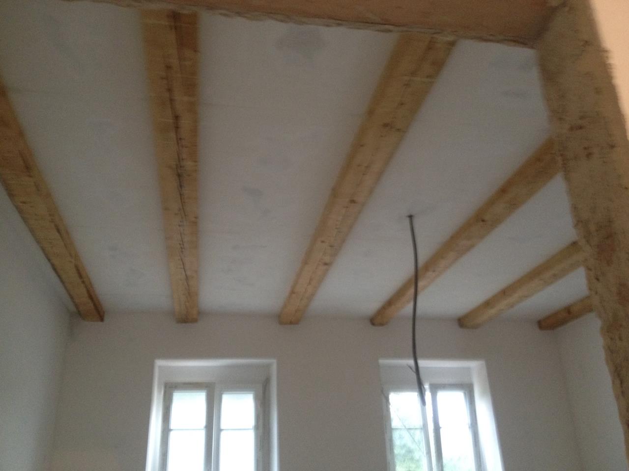

  •  maider187
22.9.2017  (#13)
Fertig..
