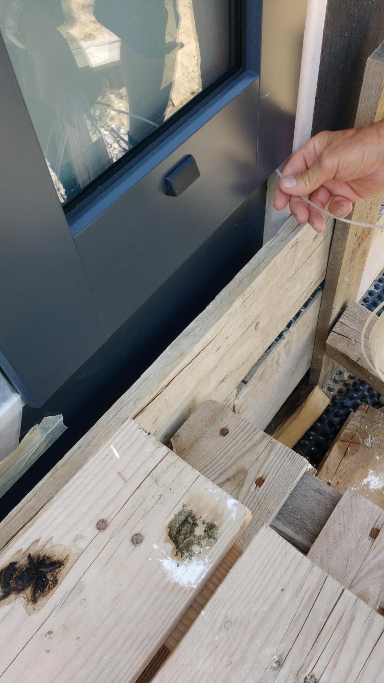

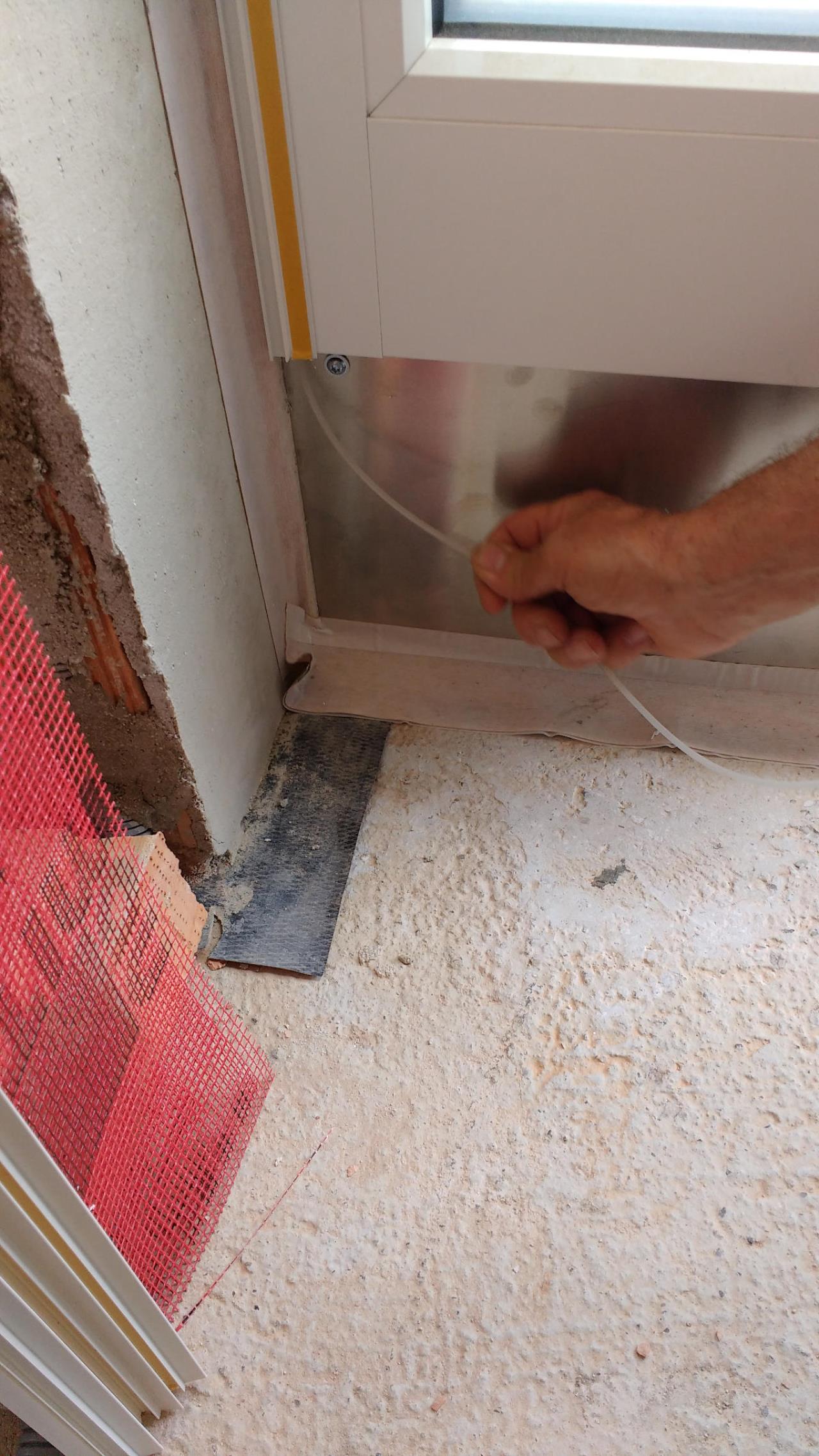

• Die Türe hat eine Lücke zwischen Thermoblock und Rahmen von teilweise mehreren Millimetern? Was kann man da noch machen? (siehe Bilder)
2017/20170821183128.jpg
2017/20170821960372.jpg

Die Luftdichtheit der Tür ist im Bereich vom Spalt nicht gegeben. Hier hätte werksseitig eine Abdichtung erfolgen müssen, sofern der Bodenaufbau dort auch erfolgt ist.
Wurde der Bodenaufbau bauseits durchgeführt hat der Monteur geschlampt. Da der Putz noch fehlt, Demontage, Dichtband rein und wieder neu montieren.

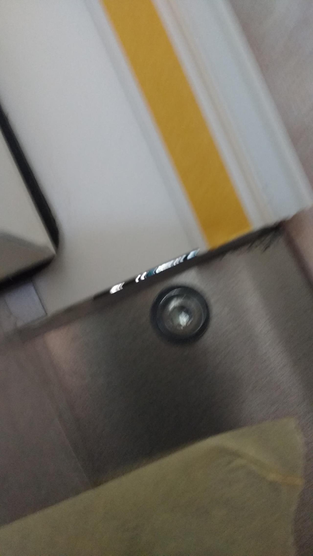

Was unverständlich ist : Warum wurde raumseitig auf den Bodenaufbau ein Blech (Alu?) geschraubt?

Danke mal für dein Info. Ist werksseitig so geliefert worden. Hab mir das genauer angeschaut, also es ist an 3 Stellen nur bei den Außenseiten + Flügelstock (Seitenteil). Sonst ist eine Dichtmasse drinnen siehe Bilder sieht man so eine weisse Masse ganz leicht links. Warum sie die 3 Stellen ausgelassen haben, keine Ahnung?
Die Werksfirma sagt Ihnen ein Dichtband und außen werksmäßige Abdichtung mit Bitumen und dass passt? Aber ich sehe das etwas kritisch...

Die Elementstösse sind mit geeigneten Dichtmitteln (Bänder oder Dichtstoffe)die mind. 600Pa standhalten abzudichten. Das ist Aufgabe des Lieferanten und nicht die der Nachfolgegewerke. Wie Squawvally geschrieben hat: Element raus, nacharbeiten, wiedereinbauen. Das Loch auf den ersten beiden Bildern ist ja ca. auf Höhe des fertigen Fussbodens, wie soll man das mit einem Dichtband abkleben?

Squawvally schrieb: Was unverständlich ist : Warum wurde raumseitig auf den Bodenaufbau ein Blech (Alu?) geschraubt?
Das Blech (Alu?) ist auf dem Purenitsockel (Stockaufdoppelung) aufgeschraubt um diesen zu schützen. Ist original und passt so. Hab ich auch - Dürfte quasi ein Schutz für das innenliegende Purenit sein.

rainer1977 schrieb: Dürfte quasi ein Schutz für das innenliegende Purenit sein
Das denke ich auch.
Aber die Lösung mit dem Blech ist raumseitig unnötig, da das Blech wie am Foto ersichtlich, geschraubt ist und daher wahrscheinlich kein Feuchteschutz bzw keine ausreichende Dampfbremse vorhanden sind.
Wenn alles vollflächig verklebt ist passt es allerdings.

Wenn das Bodenanschlussprofil ab Werk geliefert wurde, gilt die ÖNORM B 5300.
Und dann ist Bild 1 und 2 sicher nicht luftdicht, winddicht und Schlagregendicht. Hier ist die Durchsicht nach außen gegeben.
