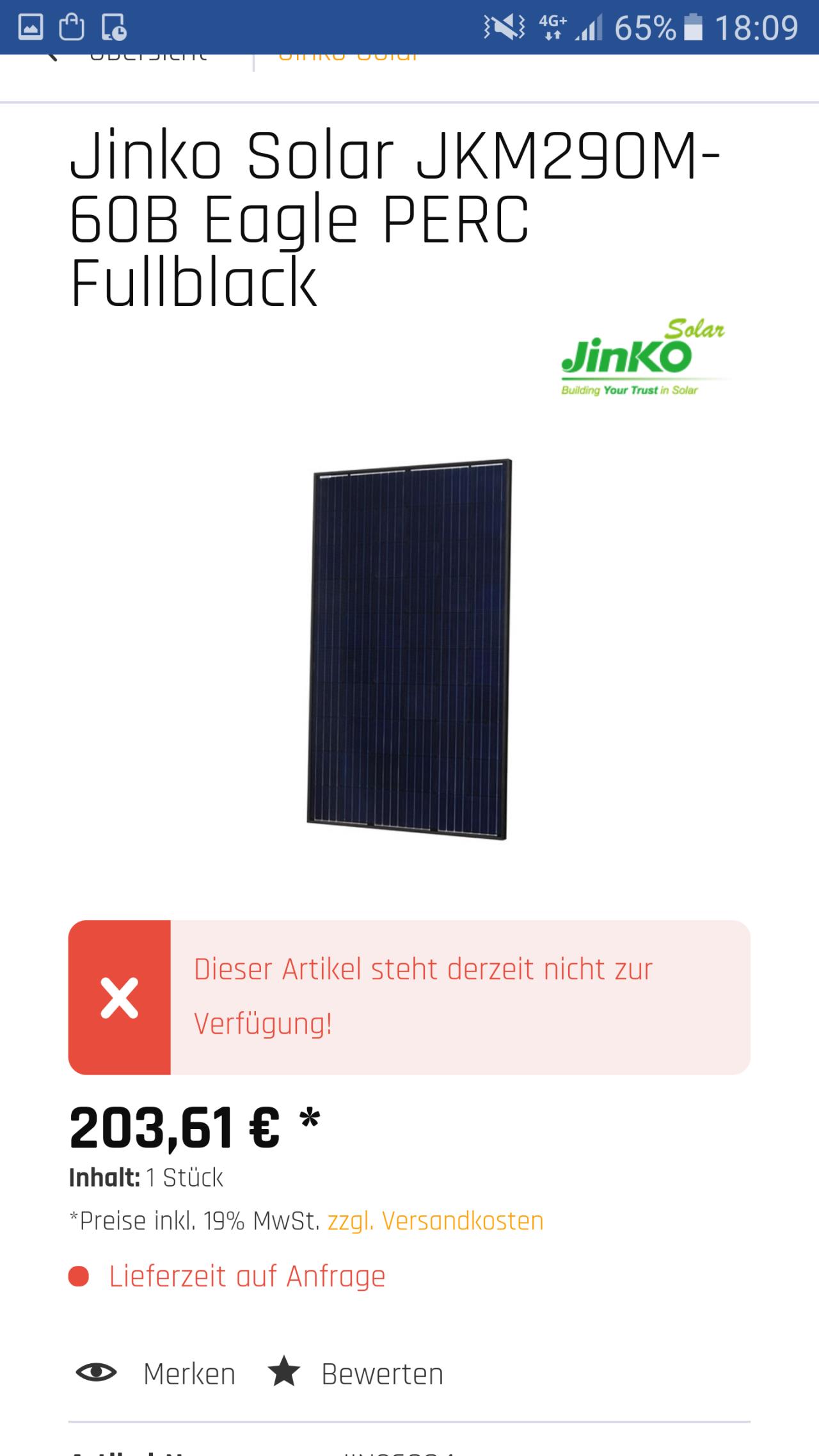

Hmmm muss sagen da hab i lieber bei schlechten licht an guten ertrag als beim hochsommer. Weil mehr energie brauch ich im herbst-winter-frühjahr wo ich mehr licht und wärme brauch also mono emoji
290er jinko kosten im internet 204 euro
2017/20170819511669.png
Aber ich werd beim siblik einkaufen und die ham jinko im programm. Denk da kann ich einen rabatt rausschlagen
