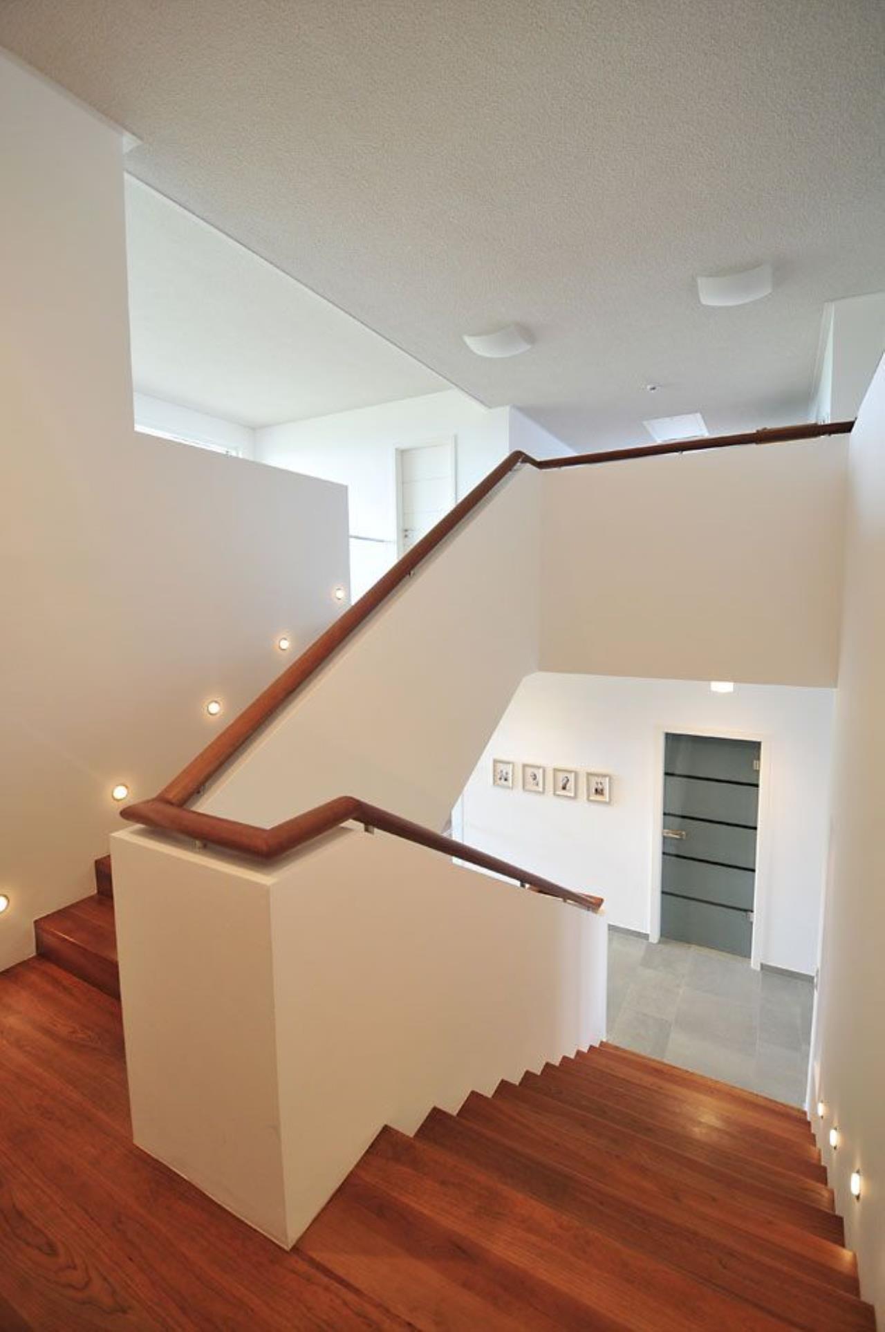

Wir haben eine Podesttreppe geplant, mit 2 parallel zur Treppe verlaufenden Brüstungen, je 12,5cm breit, mit Handlauf oben. Jetzt habe ich so eine Konstruktion bisher nur mit Spalt dazwischen gesehen. Das geht aber nicht da darunter der Technikraum ist. Müsste aber ohne Spalt auch möglich sein oder?
2017/20170814133264.jpg
Jetzt meine Frage - werden diese Brüstungen üblicherweise als Ständerkonstruktion gemacht?

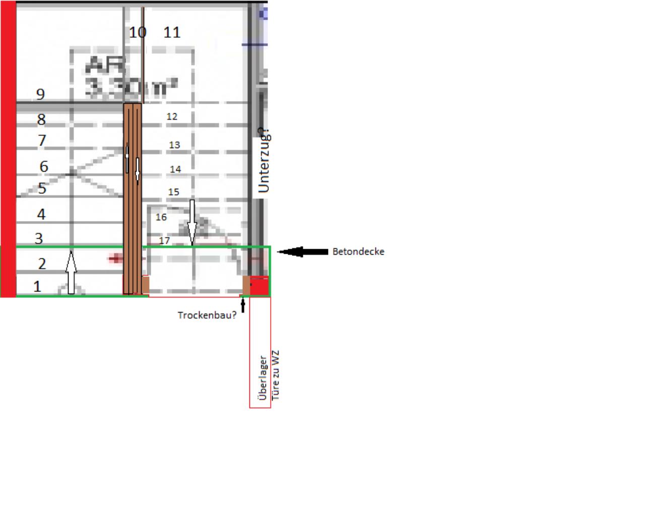

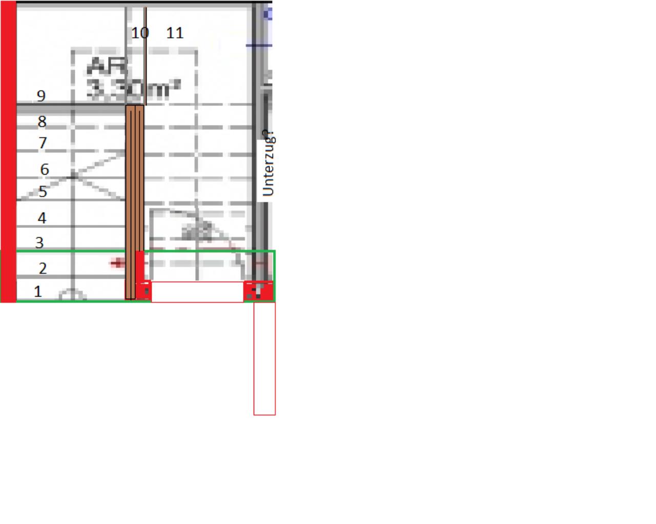

Ich weiß halt nicht genau, wo man dann den Schnitt zwischen Ziegelwand und KLH-Stiegenelement machen soll. Was meinst Du, hier meine 2 Varianten.
