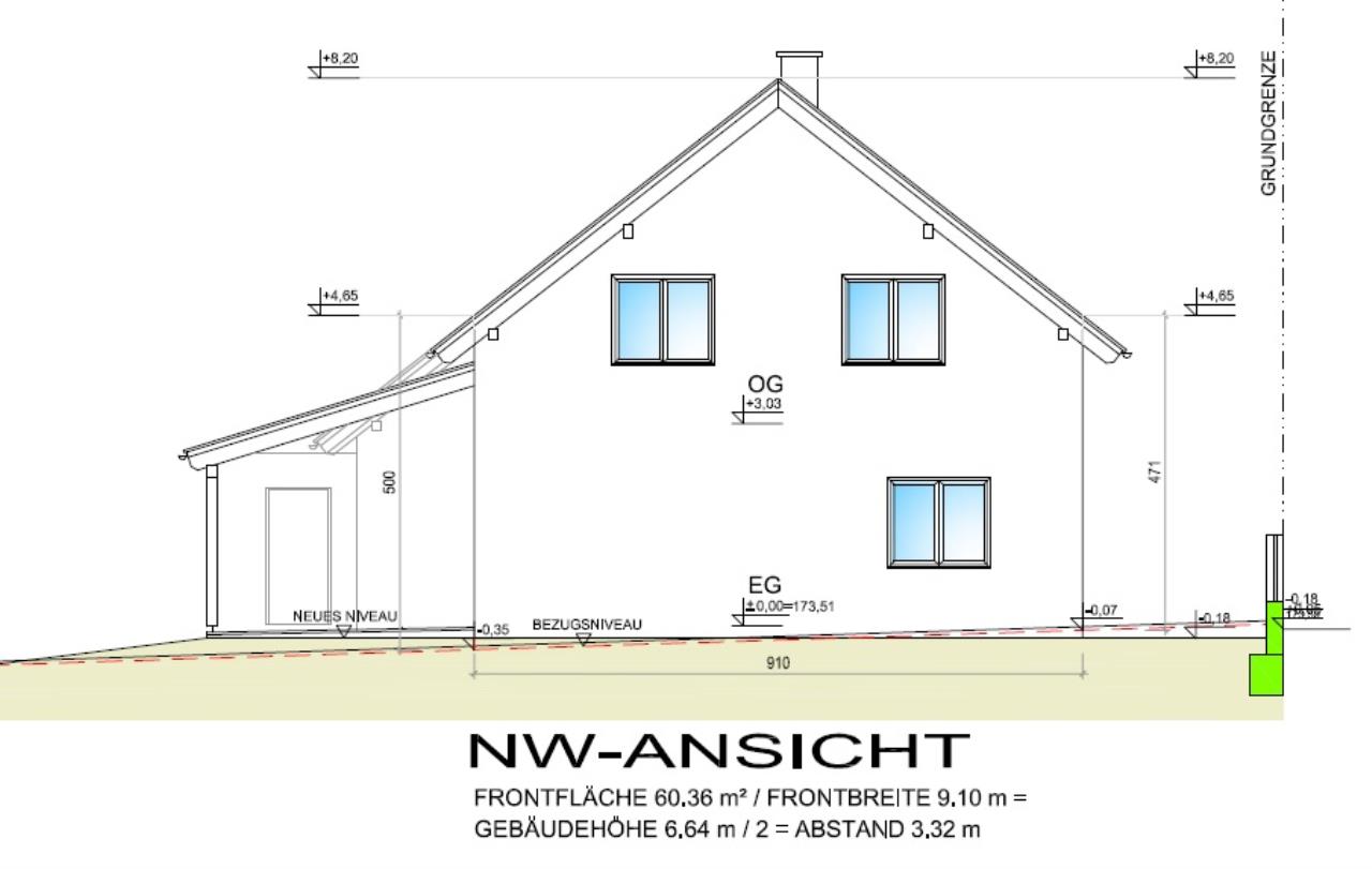

Aber eventuell habe ich mich falsch ausgedrückt, ich meinte die Traufhöhe, nicht die Gebäudehöhe.
Anbei die aktuelle Berechnung, links hätt ich 5m Traufhöhe, aber eben straßenseitig nur 4,65m.
Ist das so richtig, oder kann man von einem anderen Punkt des Bezugsniveaus (also für mich besser) ausgehen?
Der niedrigere Anbau links ist auf der Ostseite, also für diese Ansicht vernachlässigbar.
Vor allem wäre ich unter Straßenniveau, was ich ja eigentlich nicht will.
(rot gestrichelt das ursprüngliche Gelände/ Bezugsniveau)

Im Plan eingezeichnet ist eh die Gebäudehöhe (= Verschneidung der Aussenwand mit der Dachhaut) Traufhöhe wäre ungefähr die Dachrinne (die verläuft aber im Gefälle und ist nicht relevant wie Karl schon geschrieben hat).
zuluindia schrieb: links hätt ich 5m Traufhöhe, aber eben straßenseitig nur 4,65m.
Du könntest die West-(=Strassen)seite noch um ca 30 cm höher machen also das maximal mögliche ausnutzen (höhe derzeit ist 471cm). Du hättest aber dann verschieden hohe Traufen, also eine asymmetrische Ansicht.
Das Ganze hilft dir aber nichts da die NW-Ansicht mMn sowieso zu hoch ist (Gebäudehöhe 6,64m). Ich glaube du wirst nicht umhin kommen das Bauvorhaben umzuplanen. Ein Satteldach wird nicht möglich sein. Entweder du gibst dich mit einem wesentlich kleinerem Obergeschoss zufrieden unter einem Walmdach oder du planst gleich um auf Bungalow. Nach derzeitigen Wissensstand wird das Gebäude nicht genehmigungsfähig sein. Sollte aber dein Planer schon wissen.

- Die Verwendung des Begriffes "Bezugsniveau" auf deinem Planausschnitt lässt vermuten, dass hier schon die jüngste Novelle berücksichtigt wurde. Dann versteh ich aber eins nicht: dein Planer rechnet für deine NW-Front schön säuberlich eine Gebäudehöhe von 6,64 m aus - und das bei Bauklasse I ??!! Was ist das für ein Planer bzw. welche Überlegungen haben da mitgespielt???
