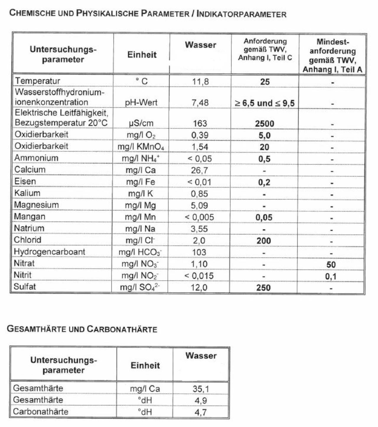

Grüß euch,
ich habe bei meiner Gemeinde angefragt ob ich ein Gutachten für unser Trinkwasser haben kann und ein sehr aktuelles (06/2017) bekommen.
2017/20170802261938.jpg
Kann mir jemand sagen ob man dieses Wasser direkt in die Heizung (Fußbodenheizung, Boiler 400l und externes Frischwassermodul) einfüllen kann oder ob das aufbereitet werden muss?
Vielen Dank!

Stoffal02 schrieb: kann ja sein, dass ich mich komplett irre, aber muss Trinkwasser nicht mindestens 7°dH haben?
Anscheinend nicht, das Wasser war schon immer so weich.
mike82 schrieb: "Unter 7°dH is nix. da wird des Wasser so aggressiv. Des brennt se direkt in de Oberflächen einikannst nicht mehr wegputzen..."
Das habe ich auch so gehört, die Frage ist nur wie sich das im Alltag bemerkbar machen kann.
Rückmeldung vom Heizungsbauer: Das Wasser kann so gefüllt werden, wird nur mit einem Filter komplett entkalkt. Er würde es nicht völlig entsalzen, da eben das Wasser sonst zu korrosiv wird.
Er will eine Wasseranalyse 6 Wochen nach inbetriebnahme und ein Jahr danach. So eine Analyse des Heizwassers wäre lt. Norm auch jährlich vorgeschrieben.
Da er mit einer Entsalzung eigentlich mehr verdienen würde und mir trotzdem davon abrät werde ich mich an seine Empfehlung halten. Passieren kann so weit auch nichts wenn ich wie vorgeschlagen die Analysen mache. Da könnte man immer noch reagieren.

Fernmelder schrieb: wird nur mit einem Filter komplett entkalkt. Er würde es nicht völlig entsalzen, da eben das Wasser sonst zu korrosiv wird.
Das ist ein Widerspruch in sich. Komplett entkalkt = 0°dH = wie vollentsalzt. Abgesehen davon, dass man mit einem Filter den Kalk nicht rausbekommt. Immer wieder faszinierend das Halbwissen der Installateure. Die Norm schreibt übrigens 0,6°dH bei Heizungsanlagen mit >50l/kW vor. Da frisst sich nix rein, man muss bloss wissen welche Materialen man verwendet und welche man nicht mixen sollte. Das is ja keine Trinkwasserleitung, wo ständig korrosive Komponenten nachgeschoben werden ... in der Heizung wird das Wasser recht schnell passiv.

2moose schrieb: Das ist ein Widerspruch in sich. Komplett entkalkt = 0°dH = wie vollentsalzt. Abgesehen davon, dass man mit einem Filter den Kalk nicht rausbekommt.
Den Begriff "Filter" habe nur ich verwendet, keine Ahnung was das Gerät genau ist.
2moose schrieb: Das is ja keine Trinkwasserleitung, wo ständig korrosive Komponenten nachgeschoben werden ... in der Heizung wird das Wasser recht schnell passiv.
Da komm ich jetzt nicht mit. Dann kann ich eh jedes Wasser einfüllen oder?

Fernmelder schrieb: Da komm ich jetzt nicht mit. Dann kann ich eh jedes Wasser einfüllen oder?
Ich bezog das auf die Härte. Es gibt kein zu weiches Wasser für die Heizung. Zudem ist im Trinkwasser noch jede Menge anderes Zeugs drin, das korrosiv wirkt oder sich ablagert.
