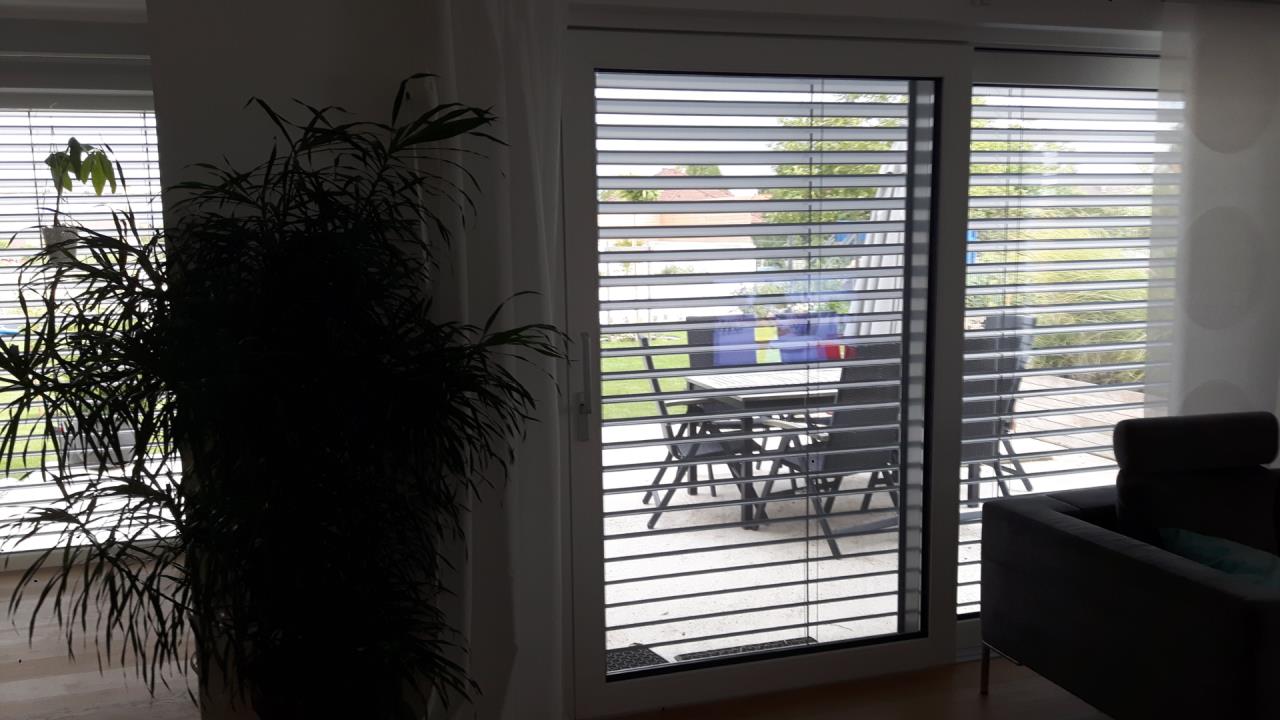

Also wir haben eine 140er hubschiebetür von josko und sind vollends zufrieden

28.7.2017  (#4)
Muss man bei der auch seitlich andrücken, damit die schliesst, wenn man den Riegel betätigt?...
Meine Freundin meint, dass is ihre wichtigste Türe, und die muss gehen wie butter. Und nicht immer nachkontrollieren ob lüftstellung oder zu oder sie ist schwergängig

29.7.2017  (#5)
Nein - man schiebt, wird zum Ende hin langsamer damit sie nicht anposcht und danach dreht man den Hebel um 180 Grad.
Bei 45 Grad kann man sie im offenen Zustand fixieren.
Kannst gern mal vor Ort testen wenn du in der nähe bist in 2731 🤗
Fenster haben wir die Topas 😉
Alles kst/alu
