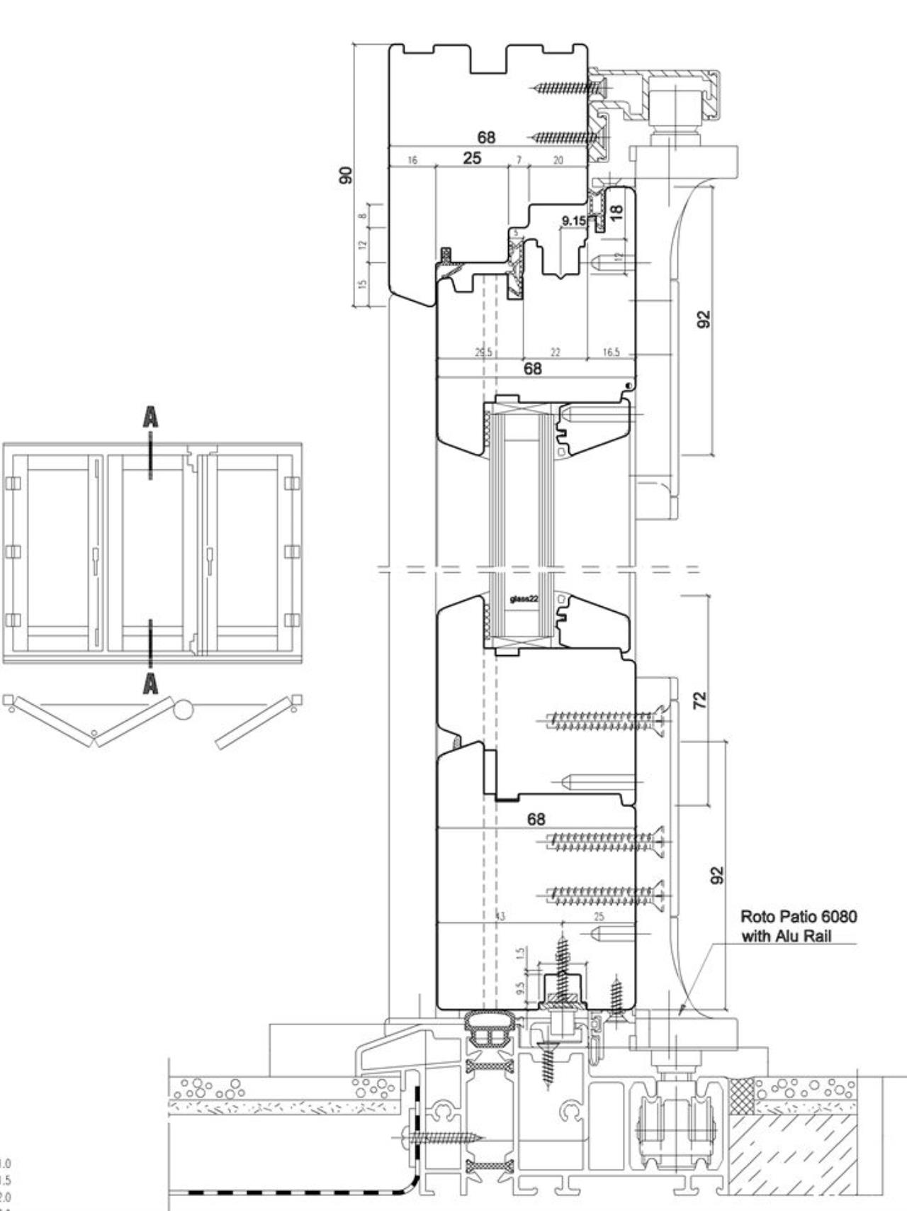

Eine Faltschiebetür ist im Prinzip ja ein großes Fensterelement.
Sprich ein Rahmen wo mehrere Flügel reinkommen, die mit einem speziellen Falttürbeschlag befestigt werden (z.b. Roto Patio Fold oder GU 823)
http://ftt.roto-frank.com/de/produkte/produktansicht/detail/roto-patio-fold/-/
2017/20170727439581.jpg
Der Uwert wird nicht viel anders sein als bei einem Element mit Terassentür und Fixverglasungen….
Dieser Beschlag ist im Prinzip eine Führungsschiene oben und unten wo dann die Flügel eingehängt werden.
Die untere Führungsschiene wird entweder am Standardrahmen befestigt (zum Drübersteigen) oder Barrierefrei an einer speziellen in den Estrich eingelassenen Bodenschwelle (in Kombination mit Absenkdichtungen am Flügel).
Technisch gesehen gibt es keinen Unterschied zu einem einflügeligen Fenster. Sprich dieselben Dichtungen, die gleiche Verriegelung usw.
Im geschlossenem Zustand sehe ich Luft und Schlagregendichtheit nicht besser oder schlechter als bei einer Zweiflügeligen Stulptür.
Da hab ich bei Hebe/Schiebetüren schon mehr Bedenken… emoji
Insbesondere bei der Stulp- und der Bodenschwellenabdichtung….

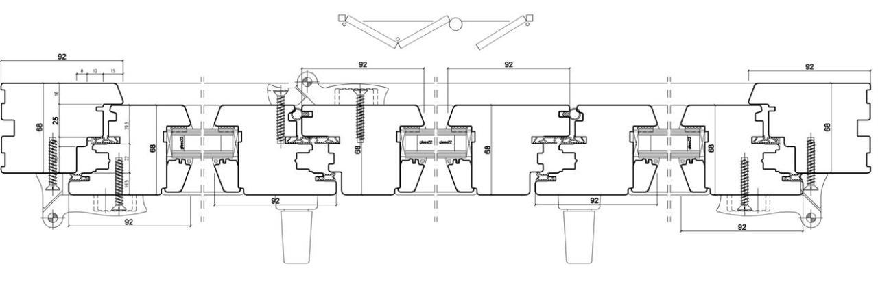

Die Drehpunkte liegen ja außen. Das heißt sie haben auf die Dichtung nicht wirklich einen Einfluss.
Wenn du dir den horizontalen Schnitt ansiehst, wird dir auffallen dass hier kein Unterschied zu einem Stulpfenster besteht.
Einzig eine kleine Schlauchdichtung wird noch eingezogen, da wir ja keine Schlagleiste haben. Aber ansonsten geschieht die Abdichtung an der Falzdichtung....
Genau dort wo sie auch bei einem normalen Fenster passiert.
Und unten kannst du die Abdichtung Absenkdichtungen oder mit magnetischen Hebedichtungen machen.
