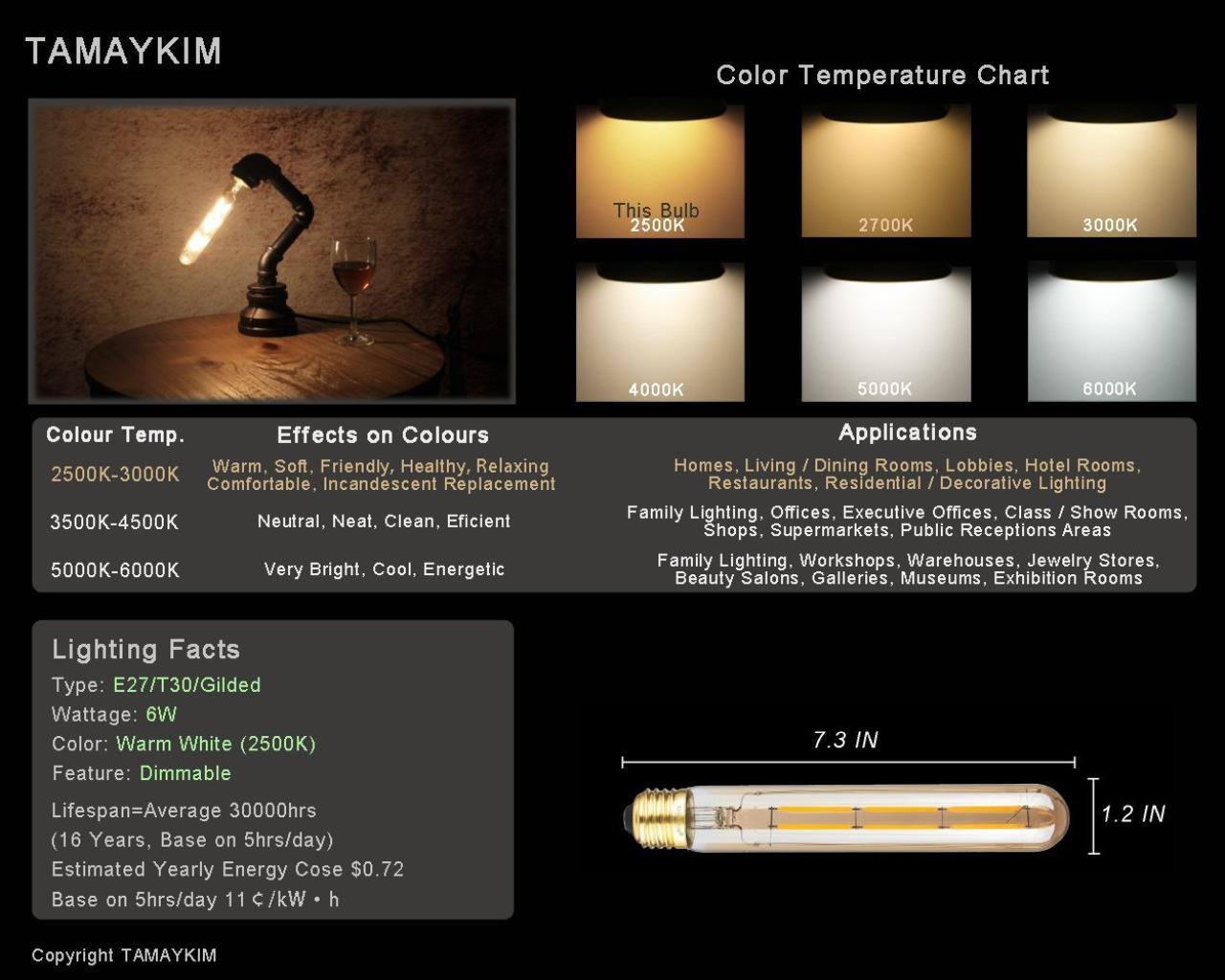

Beim Licht gibt es eine sogenannte Farbtemperatur. Die klassische Glühbirne liegt ca. bei 2700K (K = Kelvin), Neonbalken die ein bläuliches, oft als "kalt" bezeichnetes Licht geben liegen bei 6000K.
Bei LED- Leuchtmitteln hast du eigentlich die freie Wahl, du nimmst einfach was dir zusagt. Soll es "warm" wie eine Glühbirne sein kaufst du Leuchtmittel mit 2700 bis 3000 K. Sollte beim Produkt dabei stehen.
Beim Link von Andi1979 steht dabei: 2500K (finde ich persönlich zu gelblich.)
Schön finde ich jedenfalls wenn alle Leuchtmittel im Haus die gleiche Farbtemperatur haben.

Fernmelder schrieb: (finde ich persönlich zu gelblich.
das stimmt, dieses Leuchtmittel ist tatsächlich schon seeeeehr schummrig/gelblich. Sollte man keinesfalls als "Haupt-Licht" verwenden.
Das Bild ist vielleicht eh ganz hilfreich
