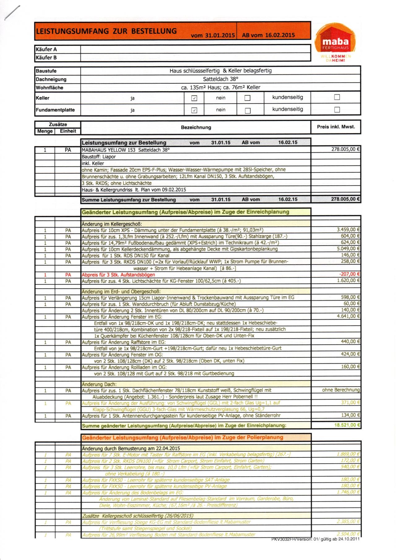

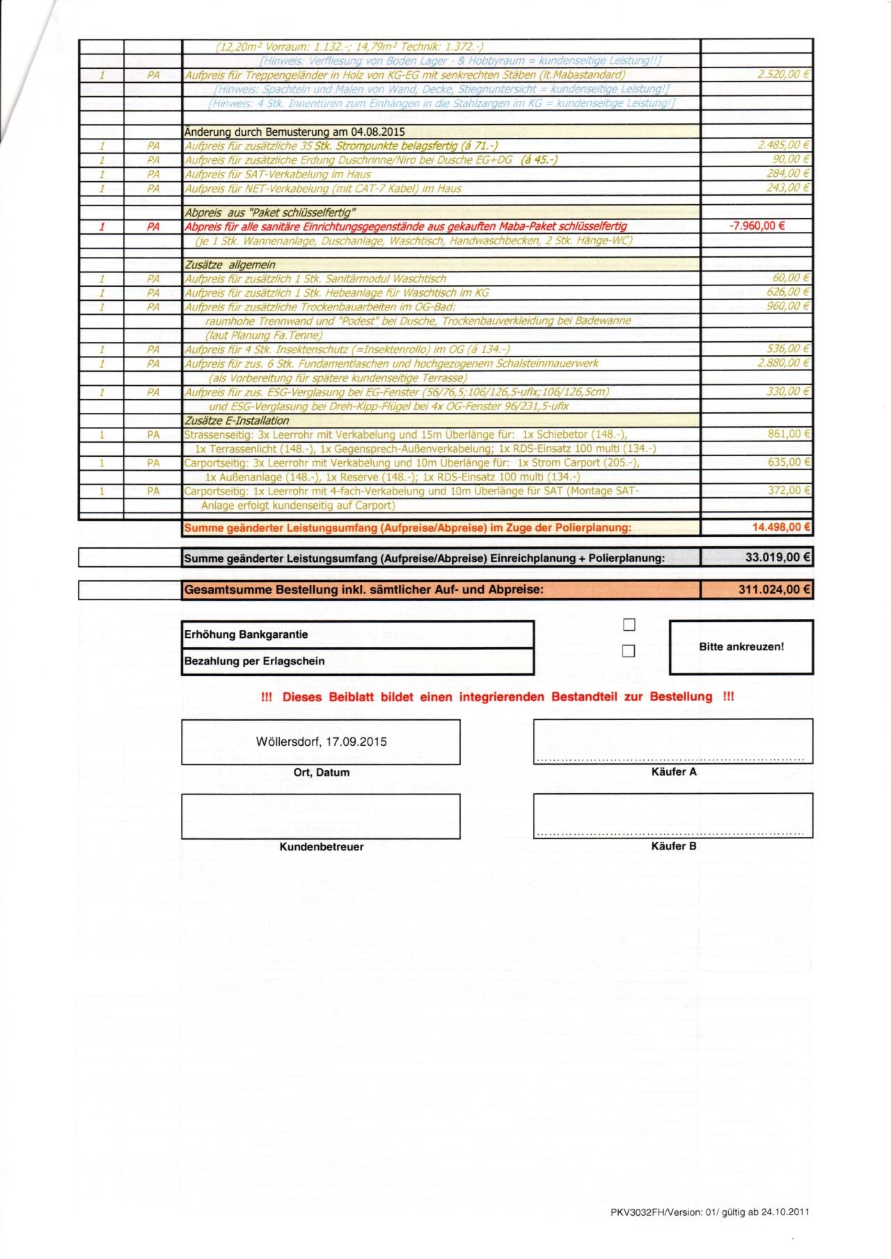

Wir haben mit Maba gebaut... Liapor-Haus.
311.024,00€ laut Angebot.
Schlüsselfertig 153m² Satteldach (135m² effektiv, da Dachschrägen im ersten Stock)
Teil-Schlüsselfertig 76m² Keller
Alles aus einer Hand, komplette Gewährleistung. Ich habe nichts angerührt, nur Fotos geschossen und bei Fehlern den Preis gedrückt.
Effektiv hat uns am Ende das Haus noch weniger gekostet und es wurden noch paar Zusatzleistungen auf Kulanz gemacht, da paar kleine Fehler sich eingeschlichen haben und wir dadurch Umstände hatten.

@bozm
Wenn du über Preise schreibst, solltest du auch etwas zur Ausstattung deines Schlüsselfertigen Hauses erwähnen... emoji
Ohne diese Angaben kann niemand beurteilen ob dein Wert jetzt günstig oder teuer war...
  •  BoZm
27.7.2017  (#15)
Da hast du Recht. Bitte um Verzeihung.
2017/20170727304500.jpg
2017/2017072749627.jpg
Badezimmer, haben wir raus genommen, da es uns von der Qualität und Optik nicht zusagte.
[Edit]
Irgendwie ist es mies zu lesen und erkennen.
Kann auch nicht höhere Auflösung rein stellen.
Wenn wer die JPG-Files haben möchte... einfach PN mit Mail-Adresse an mich und ich sende es zu.
