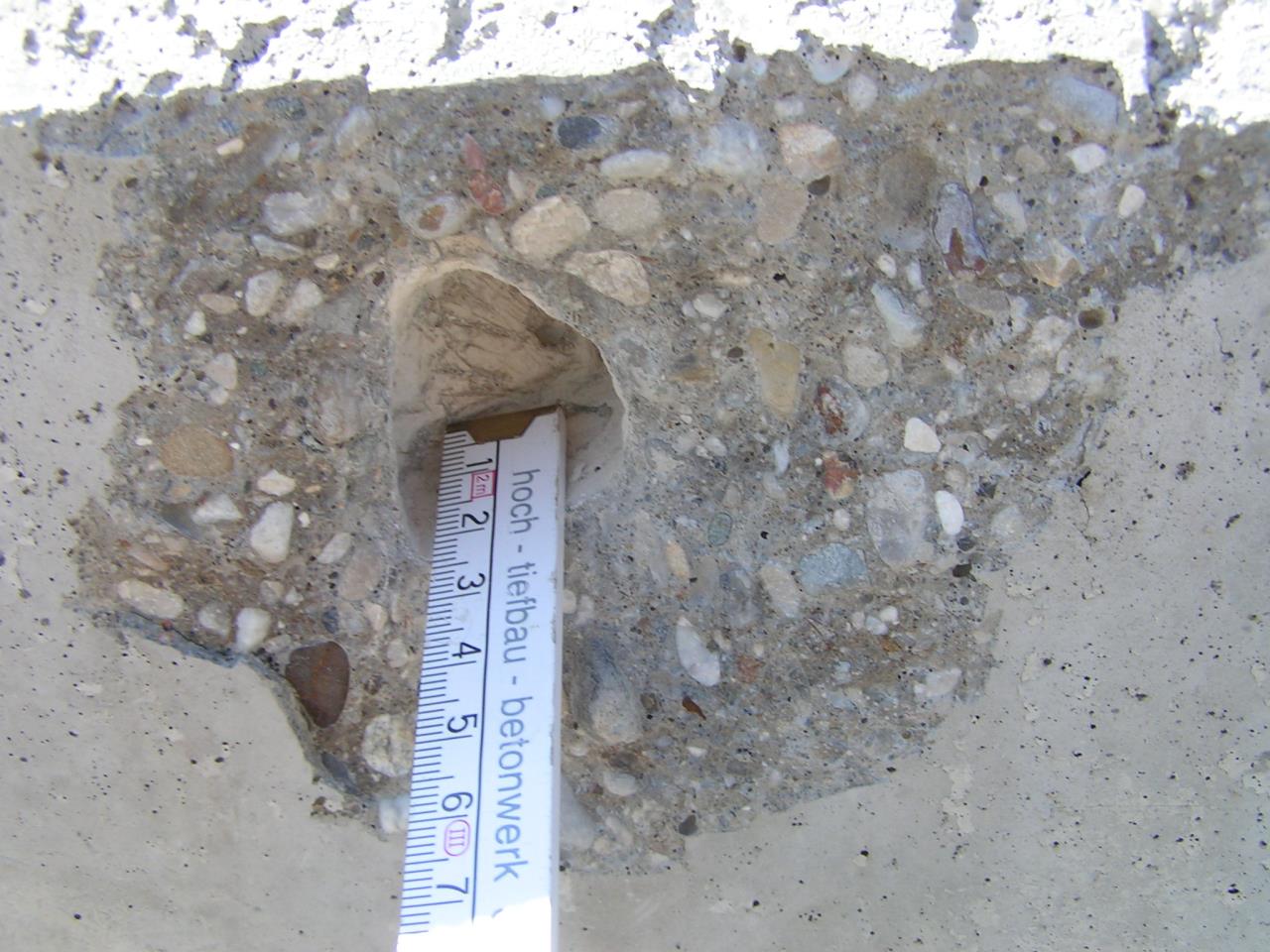

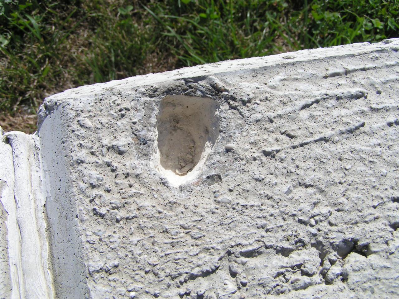

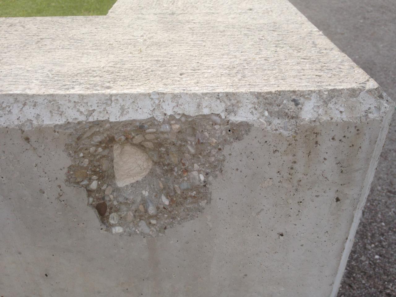

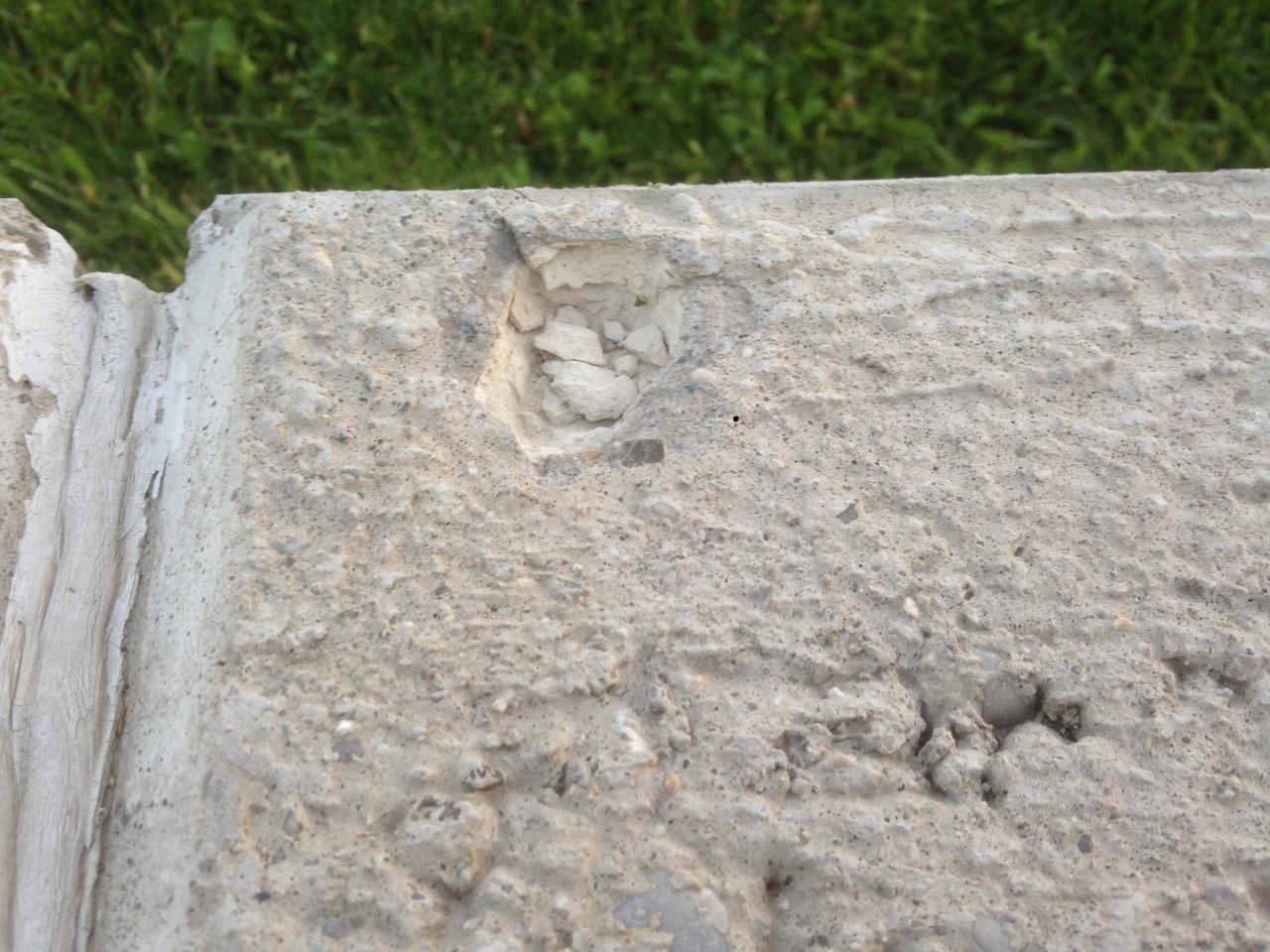

was kann das sein Bitte um Hilfe sie ist ca. 3 Jahre alt.

Sieht aus, als wären da Hohlräume im Beton gewesen, die sich mit Wasser gefüllt haben ... und im Winter hat das Eis den Beton gesprengt. Der Winter war so kalt wie lang keiner zuvor. Da war evtl. einer beim Rütteln zu schnell.

schlechte betonqualität. dürften fremdstoffe (lehmklumpen oder ähnliches, möglicherweise sogar kleine holzstücke) im Zuschlagmaterial gewesen sein. kann auch im fertigbetonwerk passieren, wenn verunreinigter schotter verwendet wird.
