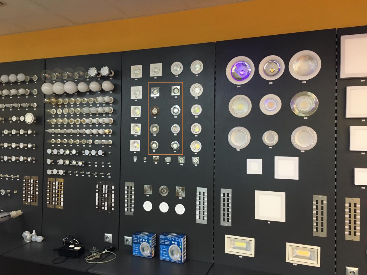

  •  holzfan15
10.8.2017  (#14)
422143 schrieb: Jetzt ist dir ein Licht aufgegangen
Aber eines ohne Trafo und Treiber, 230 direkt "eingefahren" ;))
Ich hab übrigens gestern gleich deinen Tipp beherzigt und war bei optonicaled.
Sie haben jetzt nicht so die große Auswahl, aber dafür sieht man die LEDs gleich Live im Einsatz.
Das traurige an der ganzen Geschichte (so die Worte des Verkäufers)
1) Es gibt keine LEDs ohne Trafo. Selbst diejenigen mit 230v haben einen "Trafo" eingebaut
2) Die wirklich schönen LEDs waren alle mit einem sogenannten Treiber dran.
Schaut euch mal das Bild an:
2017/20170810522279.jpg
Die GU10 Spots sehen im Vergleich zu den anderen Spots mit Treiber wirklich mickrig aus;( Gefallen uns leider gar nicht...
Ich werde heute noch diverse Online Händler suchen, wo sich zumindest ein Filter auf GU10 Spots setzen lässt, und mal schauen was dabei rauskommt.
Resume:
1) Wir wählen GU10 Spots, bleiben unabhängig und evtl. wartungsunanfälliger, dafür sind die Lichter bzw. die Fassungen eher "schirch" ;)
2) Wir entscheiden uns für die Treiberspots -> Sind vermutlich etwas teurer und entwicklen mehr Wärme (spürbar?) und sind womöglich wartungsanfälliger. Im Falle eines kaputten Spots nach 5 Jahren, darf ich darauf hoffen, dass es den Spot noch zum Nachkaufen gibt
Wird bzw. bleibt spannend ...
  •  holzfan15
10.8.2017  (#15)
..uns gefallen vor allem die rechteckigen Designs (siehe Links von den GU10 Spots).
Sollte also jemand solche als GU10 (ohne Treiber) haben, bitte um Info, wo ihr die gekauft habt!!;) Danke!
