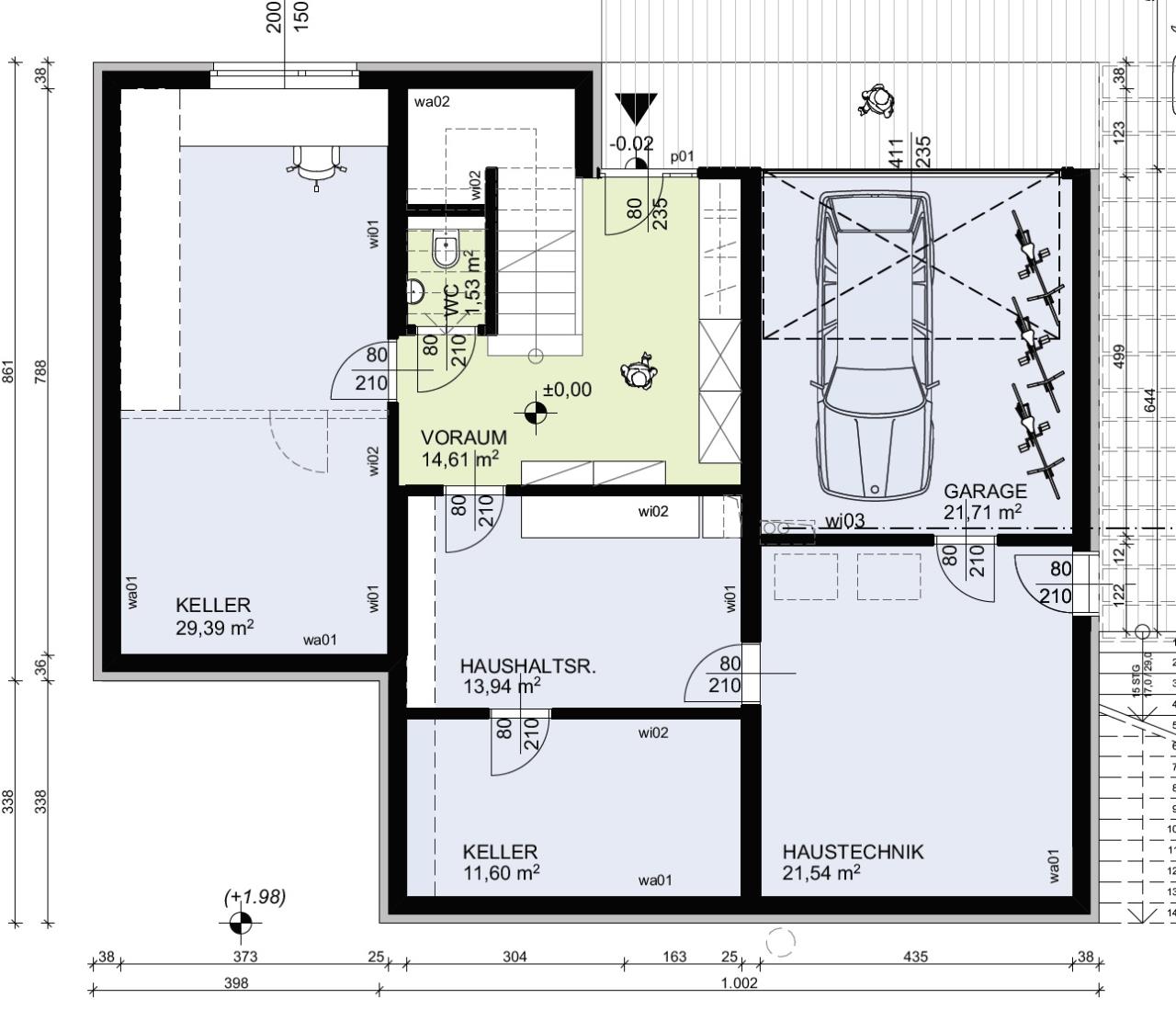

Also danke für die Kommentare, die Garage liegt im UG des Hauses an der vom Hang abgewendeten Seite. Darunter ist nichts unterkellert (Hanglage), darüber Wohnraum. Beheizt ist die Garage nicht.
Hinterfüllt wird vermutlich mit Kies, der Ziegel liegt nur herum... die Baufirma ist leider ziemlich schlampig.
Die zementgebundene EPS-Schüttung ist angeblich für höhere Belastungen geeignet (Thermowhite 130 R oder so).
Der Plan des UG:
2017/20170720797023.jpg

@uzi: Andi, überleg dir das mit der Garage beheizen (mittels FBH FBH [Fußbodenheizung]) nochmals. Eine Garage gehört belüftet (Lüftungsöffnungen) ... die Verluste durch die Garage tun wirklich weh (außerdem habe ich mir sagen lassen, daß Autos das im Winter nicht mögen ... kann das aber nicht begründen)
@Lupus:
- Die Wand zwischen Vorr. und Garage ist nicht gedämmt? (Lt Plan zumindest nicht)
- was passiert mit dem Wasser, welches du mit dem Auto miteinbringst?
- Gefälle vorgesehen? Wohin?
- wozu eigentlich die Schüttung in der Garage? ... hast du da Bodenleitungen?
Die Dämmung beim Garagentor unten brauchst du mMn nicht, da die Garage nicht unterkellert ist.
  •  Lupus
21.7.2017  (#15)
Die Wand zum Vorraum und Technikraum ist mit 4cm Mineralwolle Dämmplatten ausgestattet.
Das Gefälle in der Garage geht in die Mitte, dort gibt es eine Verdunstungsrinne.
Die EPS-SCHÜTTUNG sollte als Dämmung für den Boden dienen (ob es was bringt ist eine andere Frage, die Garage ist ja belüftet), Leitungen gibt es keine. Ganz auf die Dämmung verzichten geht glaub ich auch nicht wegen dem 25cm Fußboden Aufbau im UG.
