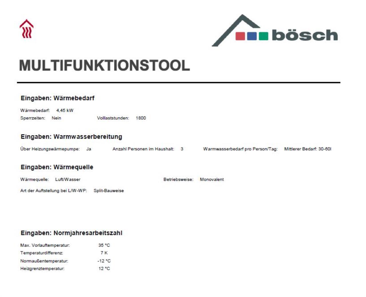

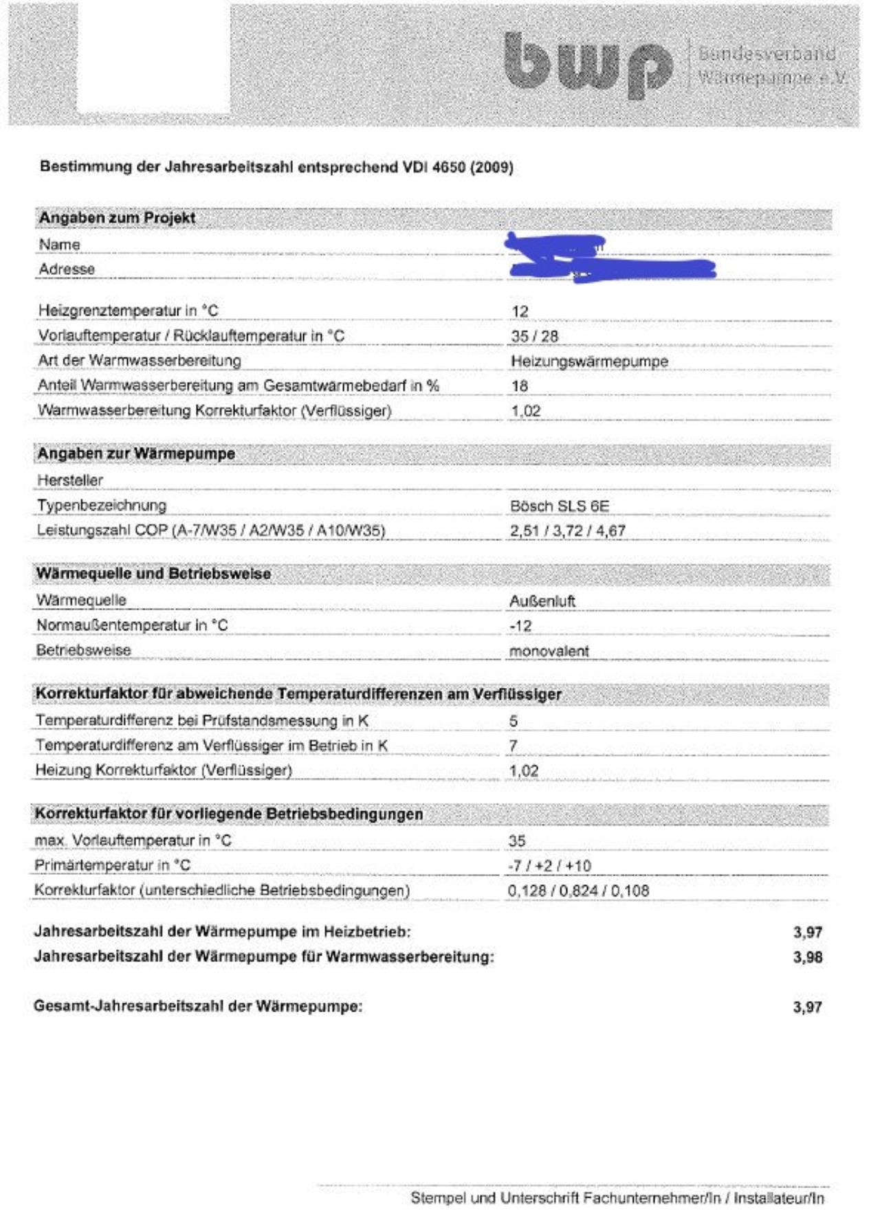

Ich habe das Problem das ich keine Förderung vom Land bekomme.
Ich muss eine JAZ JAZ [Jahresarbeitszahl] von 4,0 erreichen. Das Land hat 3,97 berechnet.

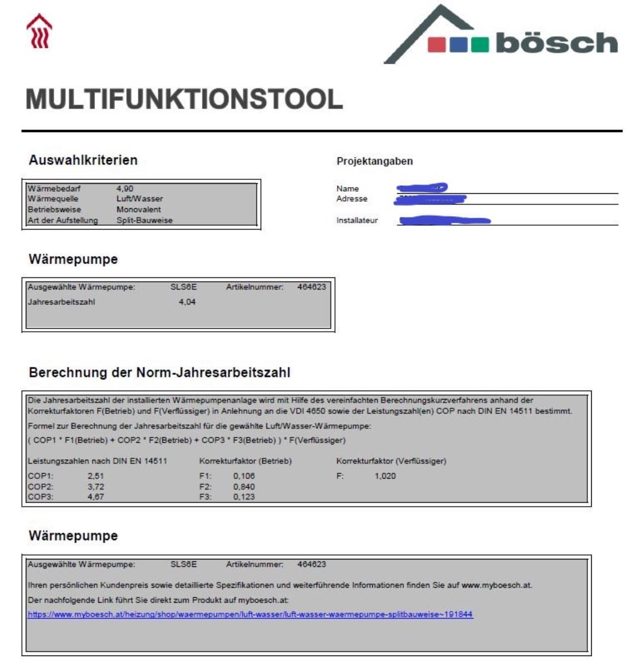

Mein Heizungshersteller hat jetzt nochmal mit den Angaben vom Land nachgerechnet und 4,04 heraus bekommen.
Ich möchte noch nicht ganz aufgeben da es immerhin um 1200 oder 1400€ geht.
Kennt sich von euch jemand da aus und könnte vielleicht auch nochmal nachrechnen?

3,97 kommt raus wenn man vergißt mit dem Korrekturfaktor von 1,02 zu multiplizieren.
(zumindest wenn die Berechnung nach obenstehender Formel korrekt ist)

Habe gerade gesehen das Bösch einen anderen Korrekturfaktor wie das Land genommen hat.
Jedoch rechnet das das Land bei COP 3 A10W35 mit 4,67 COP jedoch sind 4,67 bei A7/W35.
Laut https://www.vdi.de/fileadmin/vdi_de/redakteur_dateien/geu_dateien/FB3/Daten_fuer_VDI_4650_Blatt_1_aus_Testberichten_EN_14825.pdf sind 0,2 zum dazurechnen. Das heißt dann wären es 4,87.
Jedoch würd ich dann auch nur 3,99 herausbekommen emoji
Weiß jemand woher diese Korrekturfaktoren genommen werden?
Weiter habe ich EKZ 15 also Niedrigstenergiehaus. Angenommen wird aber Neubau mit Heizgrenztemperatur 12Grad.
Weiß nicht ob sich da was ändern wird.

Laut Deinen Posts sind die Korrekturfaktoren "Verflüssiger" gleich, oder meinst Du einen anderen Korrekturfaktor?
  •  VWG40
19.7.2017  (#4)
Ich meine die anderen 3 die mit der COP multipliziert werden.

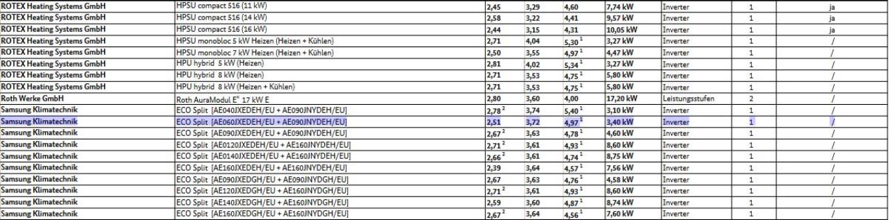

Habe jetzt nochmal etwas gestöbert und eine Seite gefunden wo von meiner Heizung der COP für A10/W35 angegeben ist.
http://www.energie-experten.org/fileadmin/Newsartikel/Newsartikel_03/Luftwaermepumpe-Test-Uebersicht_BAFA-Liste_06-2017.pdf
Seite 30 die 2. Samsung
2017/2017071931434.png
Wenn ich es jetzt so wie das Land rechne nur mit dem richtigen A10/W35 Wert bekomme ich genau 4,00 raus emoji
Jetzt muss ich es nur noch schaffen das Land zu überzeugen.
