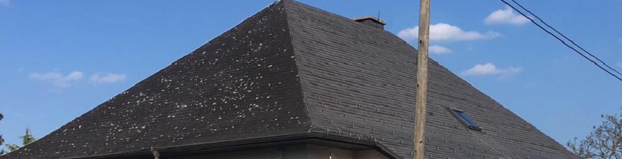

Wir suchen gerade ein Eigenheim und stoßen in unserer Preiskategorie immer wieder auf Häuser aus den 1970ern. Unter anderem haben wir ein EFH mit folgendem Dach in der engeren Auswahl.
Frage an die Experten. Was ist das für eine Dachdeckung?
2017/20170717355956.png
Das Dach müsste gute 40 Jahre alt sein. Besteht hier Handlungsbedarf bzw. ist dieses Dach am Ende der Lebensdauer? Kann man die Eindeckung ohne viel Aufwand gegen z.b: Tondachziegel austauschen? Das Obergeschoss ist recht finster, da es nur wenige Dachfenster gibt. Kann man da eventuell mit vertretbaren Kostenaufwand weitere Fenster einbauen.

Könnte ein Eternit-Dach sein ... Achtung: von der genannten Zeit sehr wahrscheinlich Asbesthältig.
Ob Dachflächenfenster eingebaut werden können, hängt vom Dachstuhl ab.

Eternitschindeln, sind eh fast unverwüstlich und da nochdazu schindeln auf die nächsten jahrzehnte leicht und billig auszubessern. Nur wenn ihr mal komplett neu eindeckt müsst ihr die halt teuer entsorgen (da aus der Zeit üsicher asbesthaltig).
