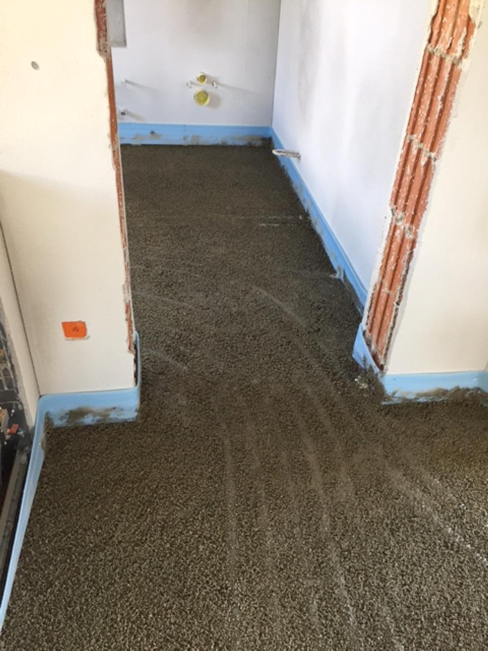

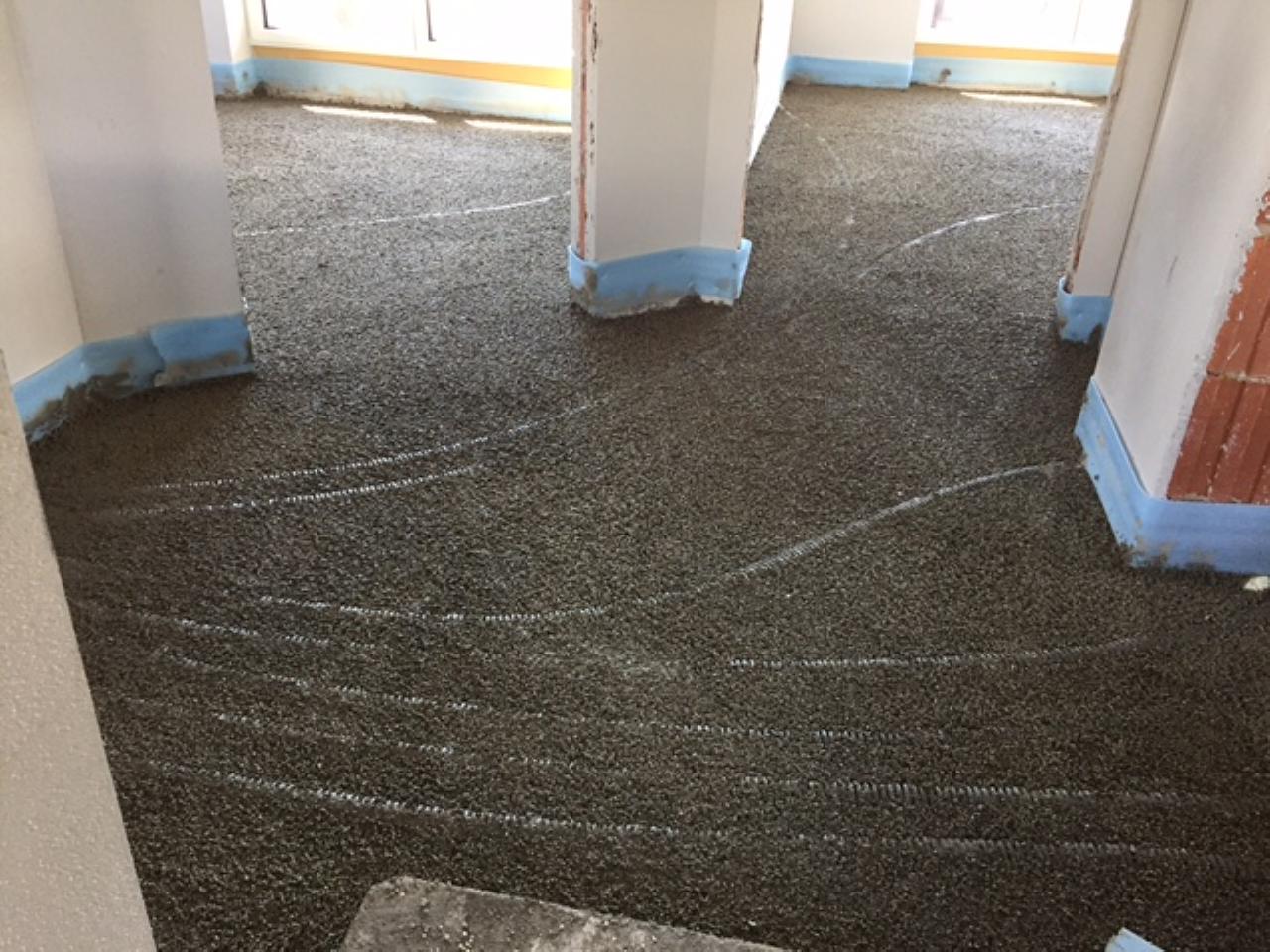

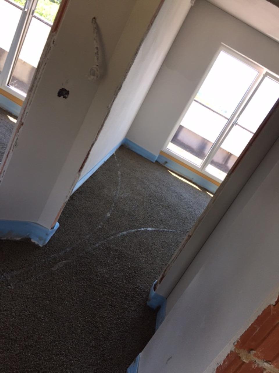

Hallo liebe Forumsmitglieder, ich steh wieder vor einer Entscheidung.
Wir haben gerade die Schüttung im Hause fertig und Innenputz. Nun kommen die Trittschalldämmplatten über die Schüttung (Styropor-Zement) darüber. Unsere Frage ist nun:
1)Reichen 2cm Trittschall aus wegen Schallübertragung eventuell auf die Rohre darunter bzw auf das Erdgeschoss?
2)Weiteres frage ich mich ob die FBHWärme des Estriches sich auf die KWL KWL [Kontrollierte Wohnraumlüftung] Rohre übertragen kann, das dann warme Luft bei den Zuluftventilen rauskommen. Da ja der Estrich in kalten Tagen um die 30 Grad haben wird.
Denn es gehen alle Leitungen durch das Bad OG wo darunter die Leitungen liegen. Und dazwischen wären nur 2cm EPS T650.
Der Bodenaufbau sieht folgendermassen aus im OG.
19cm Bodenaufbau im OG:
25cm Stahlbetondecke
Schüttung 9cm (die KWL KWL [Kontrollierte Wohnraumlüftung] Rohre messen genau 90mm im Aussendurchmesser)
EPST650 2cm
PE Folie
Baustahlgitter für FBH FBH [Fußbodenheizung]
Estrich 6,5cm
Boden (Fliesen, Teppich, Vinyl) 1,5cm

Würde bitte dringend einen Rat brauchen?
Wir haben ein paar Stellen wo die WohnraumlüftungsTeile etwas höher hochstehen. ZB die Deckendosen für das Erdgeschoss die nach unten stehen. Ca 10,5cm und eine Kupplung Y Stück im Bad das etwa 11cm hochsteht. Wir machen uns Sorgen das man durch die Rohre dann den Trittschall hören könnte .
Bitte um dringenden Rat.
Oder sollte ich an manchen Stellen 3cm Trittschall draufgeben und sicher zu sein und weniger Estrich ca 5 - 5,5cm.
