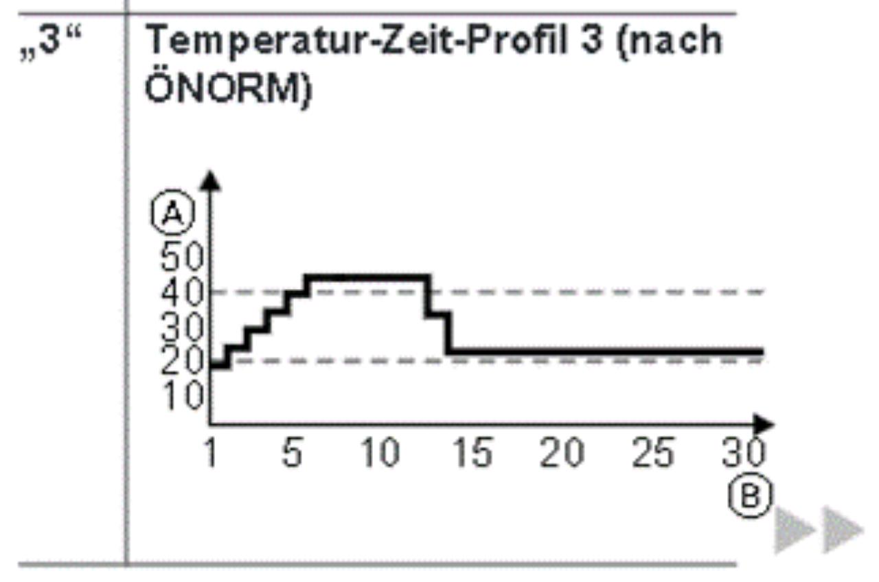

Ende Februar 2017 konnte die Heizungsanlage in Betrieb genommen und das Ausheizprogramm nach ONÖRM durchgeführt werden.

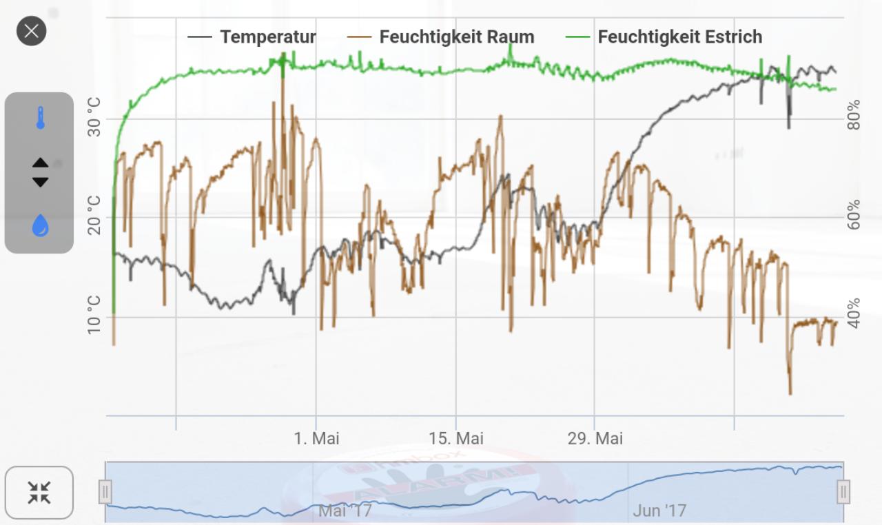

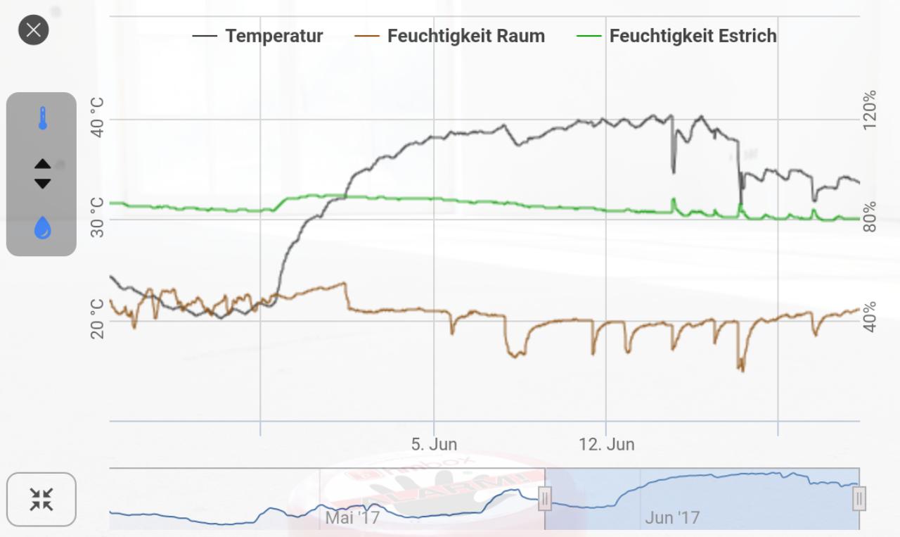

Vor der Verlegung des Parkettbodens wurde mit Hilfe der HMBox (Messgerät zur Messung der Belegreife) festgestellt, dass die Restfeuchte im Estrich noch zu hoch ist, um den Parkett zu verlegen.

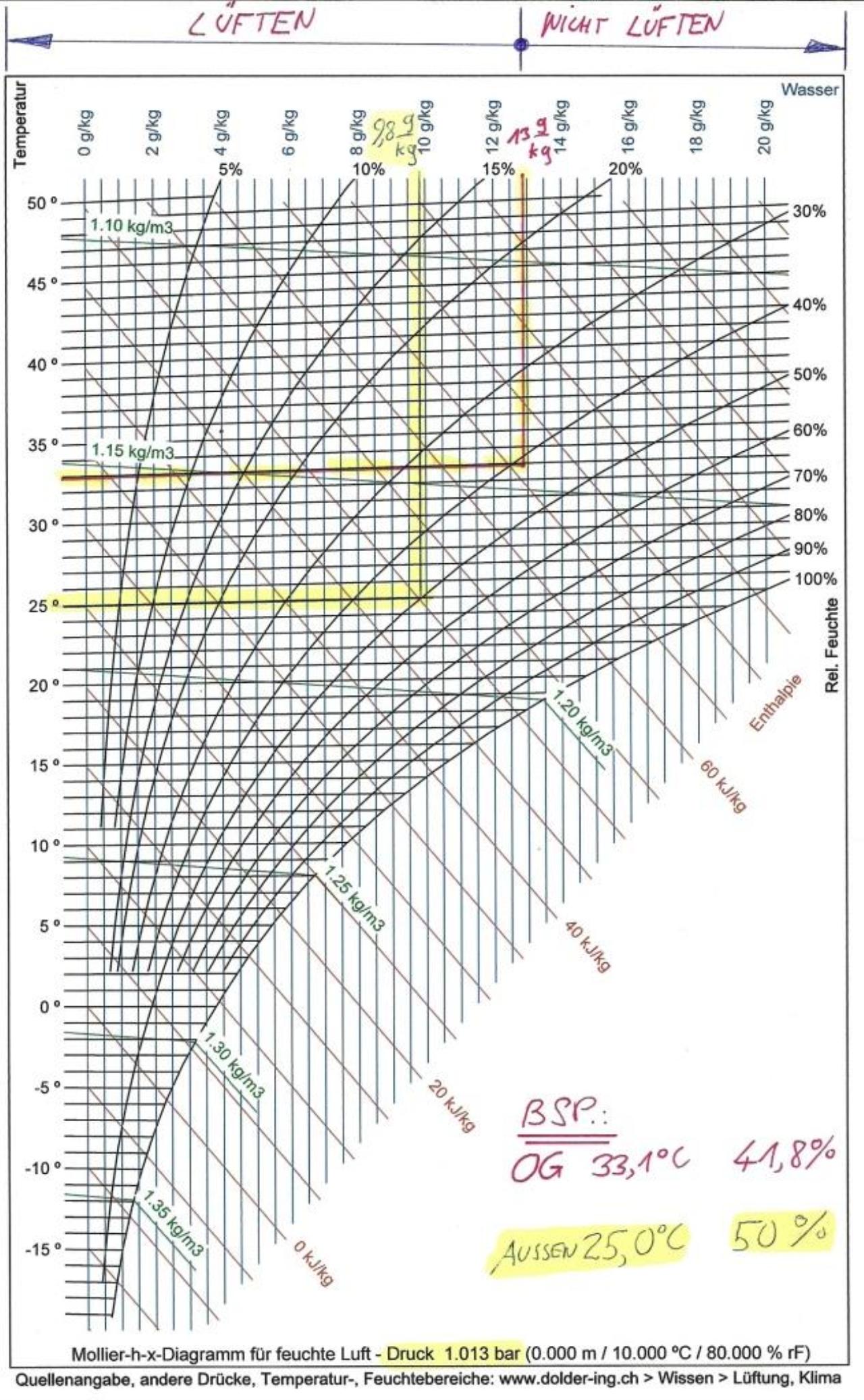

Obwohl wir nun seit 01.06.2017 auf Raumtemperaturen von bis zu 40°C aufheizen, ist die relative Luftfeuchtigkeit an der Oberfläche des Estrichs erst auf ca. 80% im OG und ca. 85% im EG gesunken (siehe Screenshots im Anhang). Die Belegreife ist erst ab 60% gewährleistet. Unter Berücksichtigung der absoluten Luftfeuchtigkeit innen und außen (laut Mollier Diagramm) lüften wir zusätzlich fast täglich zu günstigen Zeiten mehrere Stunden. In beiden Stockwerken laufen (außer wenn gelüftet wird) jeweils ein Trocknungsgerät.

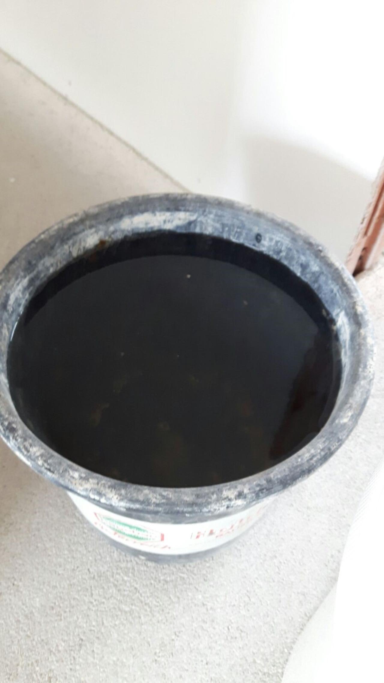

Wie ist so etwas möglich? Der Bodenleger sagt, dass das überhaupt keine Seltenheit ist. Er hat uns einen Anstrich des Estrichs empfohlen. Ist das unbedenklich? Die Trocknungsgeräte fördern teilweise bis zu einem Kübel Wasser am Tag. Was passiert mit dem Wasser, wenn wir den Boden anstreichen?

Hallo - Im Grunde machst du meiner Meinung alles Richtig, spoßlüften und Bautrockner - mehr "kann man nicht tun".
Ich persönlich halte von einem "Sperranstrich" nichts ... sondern würde abwarten.
In einem Büro in Wien gab es auch so ein Problem ... die haben 22 Wochen gewartet bevor der Parkett kam.
Warum und wieso dass so war weiß ich persönlich nicht, laut meinem "Bauchgefühl" kann beim Mischen nur zu viel Wasser beigegeben worden sein, weil anders "gibt es so eine lange verzögerung doch eher kaum" ...
Gutes Gelingen - LG!
