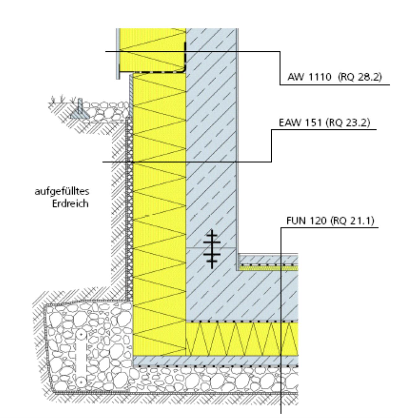

Ich hatte mir das so vorgestellt:
- Sauberkeitsschicht (aus Magerbeton)
- XPS Platten drauflegen (und ggf. fixieren?), wobei die Platten über die künftigen Außenmauern dann vorstehen.
- Darauf dann die Schalung für Kellermauer und: Die XPS Platten müssen ja "vorstehen", damit die thermische Hülle (die Dämmung der Kellermauer) direkt an diese anstoßen kann. Nur so ist die thermische Hülle ja durchgängig und umschließt das gesamte Haus und die Platten, welche an die Kellerwand geklebt werden können auf der XPS-Platte unterhalb der Bodenplatte "aufstehen" und so auch nicht nach unten rutschen.
...aber scheinbar habe ich mir das falsch vorgestellt.
Aber scheinbar soll es ja so sein:
2017/20170627982571.png
...hatte immer gedacht, dass die XPS Schicht unten vorstehen sollte, damit die Dämmung der Außenwand am XPS aufsteht und nicht auf der Sauberkeitsschicht selbst.
