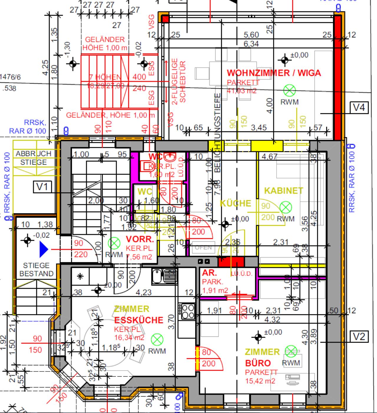

Hallo Leute,
ich bräuchte bitte dringende Auskunft wegen der FBH FBH [Fußbodenheizung] Steuerung(Raumthermostat) da ich gerade die Elektroinstallation mache bzw schon fast abgeschlossen ist und ich vergessen habe eine Leitung für Raumthermostat und Raumfernbedienung zu verlegen emoji
Temperaturregelung
Raumthermostat:
normalerweise im Vorraum jedoch habe ich da den Kachelofen der sich bis ins Wohnzimmer erstreck also sind beide Orte eher schlecht. Küche ja auch nicht optimal da durch das Kochen die Temperatur immer steigt. Wintergarten ist in einem mit Wohnzimmer und eher schlecht wegen Kachelofen. Bleibt im Endeffekt nur noch das Büro über oder das OG wobei hier ja auch die warme Luft vom Vorraum aufsteigt...
Im Endeffekt bleibt nur noch das Büro über... oder sollte ich komplett darauf verzichten und nur über Außenfühler fahren?
Nachteil ohne Raumthermostat sehe ich darin das wenn der Kachelofen eingeheizt wird (und das wird er sicher!!!) das ich dann das Haus überheize>:(
RMU40 Raumfernbedienung m.Farb-Display m. Display:
Wo wäre hier der beste Ort dafür? Wo habt ihr die installiert? Kann ich damit auch die Temperatur der FB steuern und erspare ich mir dadurch das Raumthermostat? emoji emoji
Würde mich über antworten freuen da ich bis ende der Woche die Elektroinstallation abschließen möchte.

Ich möchte ohne Raumfühler auskommen da ich keinen geeigneten Platz dafür habe oder wenn dann extra Raumfühler verwenden (Büro) und den von der Steuerung deaktivieren da sonst die Steuerung (Vorraum /Wohnzimmer) nimmer Zentral im Haus sitz. Kachelofen erstreckt sich vom Vorraum bis ins Wohnzimmer
2017/20170622206262.png
Edit:
mir geht's jetzt mal in erster Line darum ob ich einen Raumfühler brauche oder auch ohne Auskomme... tiefer geht's dann in die Materie wenn ich aktiv mit schauen kann :)

Also. Ich fange nochmals von vorne an... Zu anfangs wusste ich nicht das bei der Steuerung ein Raumthermostat dabei ist. Wenn ich eines montiere und darüber steuern möchte muss ich es in einem neutralen Raum machen da die anderen Räume mit dem Kachelofen mitgeheizt werden bzw in der Küche durch das kochen es auch immer wärmer wäre. Die Steuerung selber möchte ich aber zentral im Haus montieren (Vorraum) dann müsste ich aber das integrierte Raumthermostat deaktivieren weil der Kachelofen im Vorraum zu heizen ist und es dadurch sehr warm wird. Es wäre im EG immer warm aber im OG nicht.
Soweit klar?
Danach ist mir ja eingefallen das die Heizung über den Aussenfühler auch zu regeln ist, richtig?
Hier würde sich die Heizung über die Differenz VL VL [Vorlauf] zu RL RL [Rücklauf] steuern, richtig? Egal jetzt ob Gradminuten oder Kelvin...
mir geht es unterm strich ob ein Raumthermostat überhaupt Sinn macht oder nicht. Denke eher nein, oder? Somit erspare ich mir eine Leitung zu legen die bis nächsten Mittwoch erledigt sein sollte da ich dann mit der Perlite Schüttung beginnen möchte.
@ricer: aber ich habe gar kein Tablet. Verstehe nicht für was das gut sein soll. Mein Haus hat 140qm und nur zwei Etagen, kann alles locker zu Fuß in wenigen Sekunden erreichen.... 🤔
@Bautech:
Genau darum ist es mir gegangen. RT ja oder nein.
