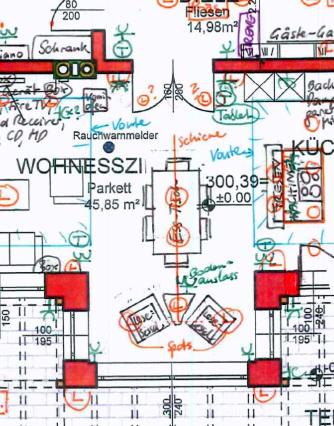

Ich bitte um Ideen bzw. Meinungen zu folgender Problematik:
Wir haben eine offene Wohn-Ess-Küche, diese soll durch eine 2-flügelige Tür mit insgesamt ca. 1,60m Breite von der Diele getrennt werden. In der warmen Jahreszeit wird die Tür grundsätzlich offen stehen, in der kalten Jahreszeit vermutlich hauptsächlich geschlossen sein.
Bei der Wand, in welche die Tür kommen soll, handelt es sich um eine tragende Innenwand aus 25er Ziegeln. Auf Seite der offenen Wohn-Ess-Küche wird links davon ein Kaminofen stehen und rechts davon werden ein Taster, eine Steckdose und ein Tablet für die Haustechniksteuerung hinkommen.
2017/20170620167936.jpg
Wenn wir eine 2-flügelige Drehtür machen (Öffnung in die W-E-K hinein), haben wir die Problematik, dass hinter der Tür Taster/(Steckdose)/Tablet verschwinden, was ziemlich unpraktisch ist. Pendeltüren, die mittig in der Laibung sitzen, den Drehpunkt zusätzlich noch etwas weiter innen haben und auf 90° geöffnet bleiben, würden das Problem etwas lindern, sind aber auch nicht das Gelbe vom Ei.
Eine zweiteilige Schiebetür scheint momentan die beste Lösung - oder weiß jemand noch bessere Alternativen? Dabei stellen sich aber 2 Fragen:
+ Möglichkeit A: Optisch ideal wäre es vermutlich, wenn die tragende 25er Mauer durch zwei 10er (?) Mauern und einen langen Unterzug (1,60m Öffnung plus 2x 0,80m plus Auflagefläche) ersetzt werden könnte, und die Schiebetüren zwischen den beiden 10er Mauern (Abstand? Innenputz?) verschwinden zu lassen. Allerdings wird das etwas knapp, weil da auch noch der Kamin ist und wenig Auflagefläche für den Unterzug übrig bleibt. (Den Kamin können wir noch ein bisschen nach rechts rücken und die überstehende Breite ins Arbeitszimmer statt ins Wohnzimmer schauen lassen). Außerdem: Es wird wohl in irgend einer Form eine Revisionsöffnung benötigt werden, um im Bedarfsfall Zugriff auf die Schiene zu haben bzw. diese ausbauen zu können. Wie wäre das zu lösen?
+ Möglichkeit B: Wir lassen die 25er Mauer, wie sie ist. Die Schiebetür läuft auf W-E-K-Seite entlang dieser Wand und wir verblenden sie mit einer Vorsatzschale (Boden bis Decke). In diese Vorsatzschale sollen auch die Schläuche bzw. Dosen für Taster/Steckdose/Tablet verlegt werden können. Wie könnte das mit Ziegeln, Ytong, Rigips oder Holz bzw. welchen Materialstärken und Abständen gelöst werden? Wie bzw. wo würde hier die Revisionsöffnung hinkommen? Wichtig ist mir, dass die Vorsatzschale raumseitig die gleiche Optik wie die anderen Mauern hat (verputzt oder zumindest mit der gleichen Farbe gestrichen).
Betreffend 2-flügelige Schiebetüren würde mich außerdem noch interessieren:
+ Wie lässt sich bei diesen in geschlossenem Zustand optimal sicherstellen, dass diese beisammen bleiben - Magnete, etc.?
+ Gibt es so was auch in der Mitte überlappen oder nur stumpf aufeinander treffend mit einem Spalt dazwischen?
LG, MissT

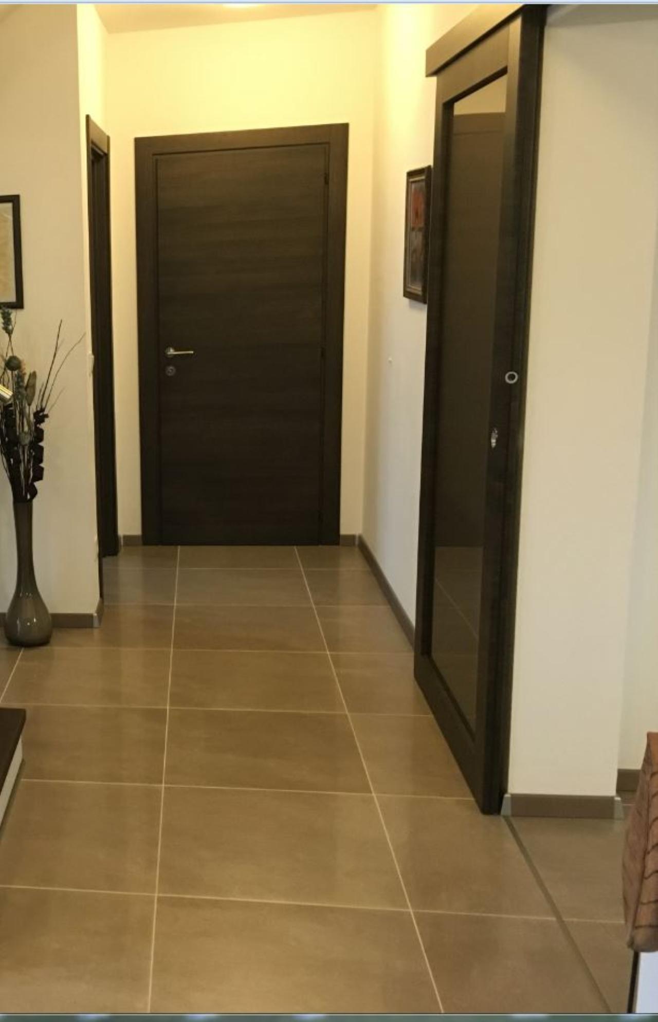

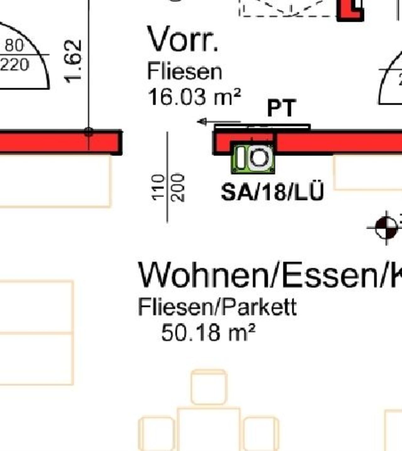

Wir haben es so gelöst:
2017/20170621534123.jpg
Unser Durchgang ist nur 110cm breit.
Für uns die beste Lösung und zu 98% steht die Tür offen. Auch im Winter!
Ich wollte keinen Türflügel irgendwo stehen haben.
Die Putztür vom Kamin ist dadurch auch versteckt hinter der Schiebetür.
2017/20170621825604.jpg
Hoffe ich konnte helfen!

@Skorpion:
Das wird aber nicht funktionieren, da in der Skizze vom TE eine Mauer bzw. der Kamin im Weg ist.
@MissT
Unbedingt die Abstände zum Kamin bzw. zur Mauer in den oberen Raum abmessen!
Ich habs bei mir so gelöst:
http://www.energiesparhaus.at/forum/26315

@goaspeda - das habe ich eh gesehen! Vielleicht entscheidet sich der TE einen schmäleren Durchgang zu machen (160cm ist verdammt viel eigentlich) und dann geht's sehr wohl!
Unser Schrankraum hat eine 2-fl. Schiebetür mit 160cm Durchgang.
Daher weiß ich wie viel das in Echt ist. Am Plan schaut das eventuell harmlos aus.
Aber das muss eh jeder selber wissen.....
