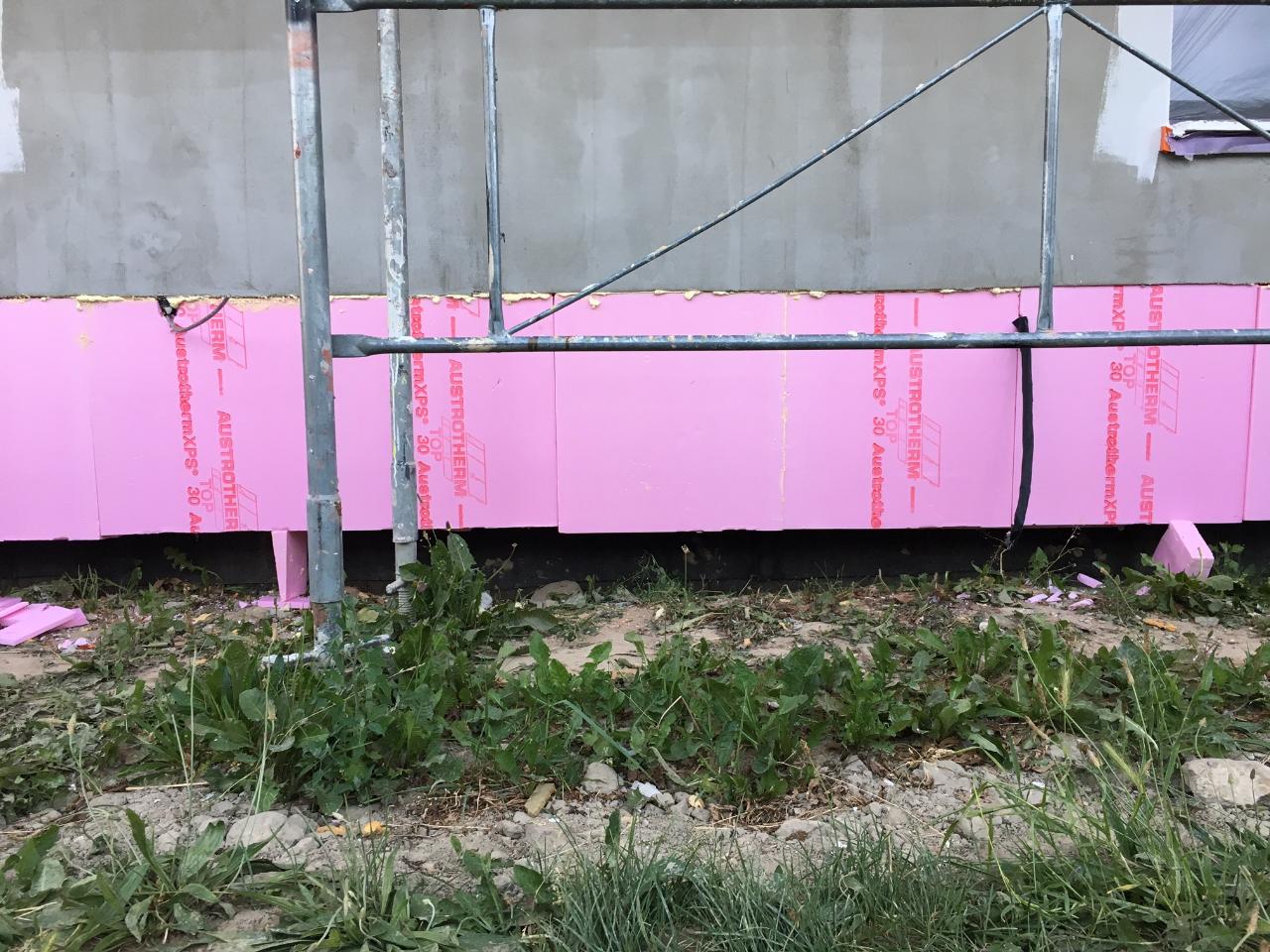

wir haben das ganze Wochenende brav die Perimeterdämmung angebracht und von unten gestützt.
Nun haben wir rund um das Haus noch einen Spalt (siehe Foto, im Schnitt zwischen 20 und 40cm) bei dem keine Dämmung angebracht wurde.
Wir würden es uns gerne ersparen, glauben auch nicht dass es wirklich notwendig ist, aber wie verhindern wir, dass diese nun beim Hinterfüllen abrutscht.
Ein bekannter meinte, er würde einfach Steine rein tun, so hat man auch gleich eine Drainage.
Ursprünglich wollten wir ja die Perimeterdämmung von unten beginnen, allerdings wollte die Hausbaufirma den Sockel fertig machen und wir haben dann einfach gleich direkt darunter angeschlossen.
Was ist eurer Rat, damit es dann auch später keine Probleme gibt.
PS: Wir haben die FuPla vollflächig mit Bitumen Dampfsperre isoliert und lediglich auf den Seiten 20cm nach unten geschlagen. Fundamentplatte selbst ist 4 Schalsteinreihen hoch, wir müssen also noch sehr viel anschütten....
DANKE EUCH!

  •  holzfan15
19.6.2017  (#1)
Hmm...Hat niemand hier einen Rat für uns?

Mir geht es nun rein nur noch darum, wie wir "richtig" hinterfüllen, ohne dass uns das Zeug dann später nach unten wegrutscht, da es ja nicht auf dem "gewachsenen Boden" aufliegt.
  •  holzfan15
19.6.2017  (#4)
Vielleicht konkrete Frage: Was ist, wenn wir Schotter per Hand einbringen, der sollte sich nicht so setzen und das XPS stabilisieren?

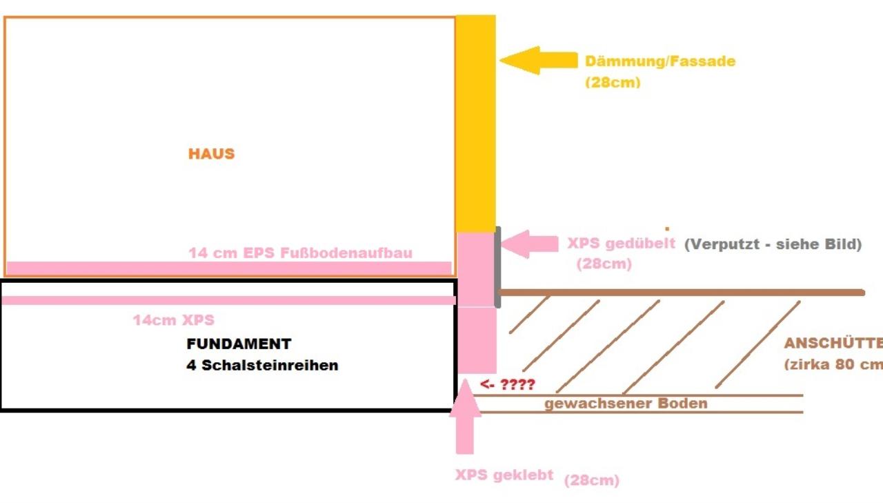

Ich habe versucht unsere Situation in Paint darzustellen -> siehe Bild
Das Streifenfundament der Bodenplatte liegt ja in frostfreier Tiefe. (zirka 1,0 m)
Die Dämmung sollte auch ausreichen, da wir ja in der Fundamentplatte 14cm XPS haben, dann noch im Fußbodenaufbau und Außen sollte ja auch reichen.
Mir geht es nun um die "roten Fragezeichen" im Bild. Wir möchte hier egtl. nicht mehr dämmen, da es wahrscheinlich einen ganzen Tag arbeit bedeutet, bis wir das alles zugeschnitten und reingeflickt haben.
Die Frage, die sich mir aber stellt, wie verhindern wir evtl. das spätere abrutschen.
Danke für dein Bild, aber die zeigt ja nur den Spritzwasserbereich - Der ist bei uns gedübelt. Zwar nicht abgeschrägt, aber das sollte ja keinen wesentlichen Unterschied machen.

also 1. wird das geklebte xps auch später nicht abrutschen.
2. wenn du auf nummer sicher gehen willst dübelst du den xps eben zusätzlich an
wo ist denn hier ein problem ??
  •  holzfan15
20.6.2017  (#9)
NTWK schrieb: also 1. wird das geklebte xps auch später nicht abrutschen.
Da gibt es leider konträre Meinungen und mir "gefällt" es so auch nicht ganz.
Gibt ja gar kein Problem sondern nur ein Sammeln von Ratschlägen/Ideen ;) Andübeln ist eine gute Idee

Ok, so weit unten. :) Würd hier gar nix machen ausser abschrägen leicht. Dann kannst sauber hinterfüllen ohne Hohlräume und der Gefahr dass es nach unten nachgibt.
  •  ap99
21.6.2017  (#11)
Ich würde die Ideen von Innuendo und NTWK aufgreifen (abschrägen und andübeln).
Und bitte keine Noppenmatte mit Noppen zur Dämmung verwenden ... (evt. Noppenbahn doppelt (Noppen zueinander), oder Noppenbahn/Vlies mit Gleitschicht, oder "Silofolie" doppelt (o.Ä.) vom Lagerhaus als Gleitschicht (die Frage ist halt, wie du die temporär befestigen kannst - Fassade ist ja schon verputzt))
  •  holzfan15
21.6.2017  (#12)
Danke für Eure Tipps, Innuendo, ap99, NTWK!!
Dann werd ich es nun wie folgt machen:
1)Abschluss leicht anschrägen, per Hand mit Schotter hinterfüllen sodass XPS aufliegt (Schitter solllte nicht nachgeben, Andübeln werde ich mir ersparen)
2)Noppenfolie ansetzen, Noppen nach außen (Ist eine Gleitschicht/Vlies zwischen der Rückwand der Noppenfolie und dem XPS wirklich notwendig oder eher Nice to have. Was ist der Sinn) -> Wir haben noch gut 90m2 Vlies, dass wir nicht benötigen, das könnten wir noch auf die Noppenbahn bzw. auf die Noppen aufbringen.
3)Noppenfolie mit Keilen anstützen, und beim Hinterfüllen entfernen
4)Umliegendes Gelände anschütten
So sollte es hoffentlich passen.

Es sollen/dürfen "hauptsächlich" keine Scherkräfte auf die Abdichtung übertragen werden (daher auch nicht auf die Dämmung)
... bei dir konkret ginge es mir persönlich darum, daß die Fuge nicht aufreißt.
