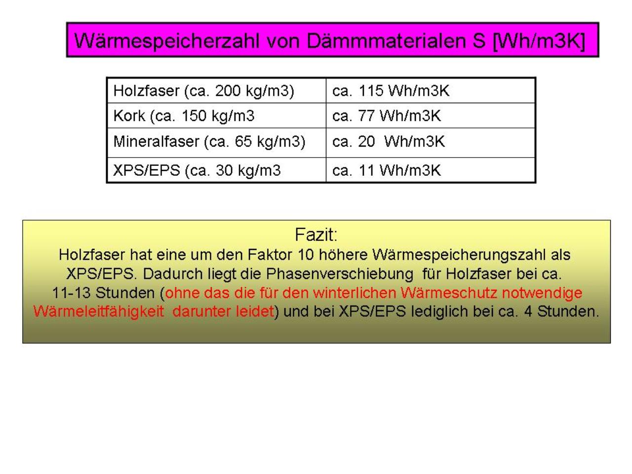

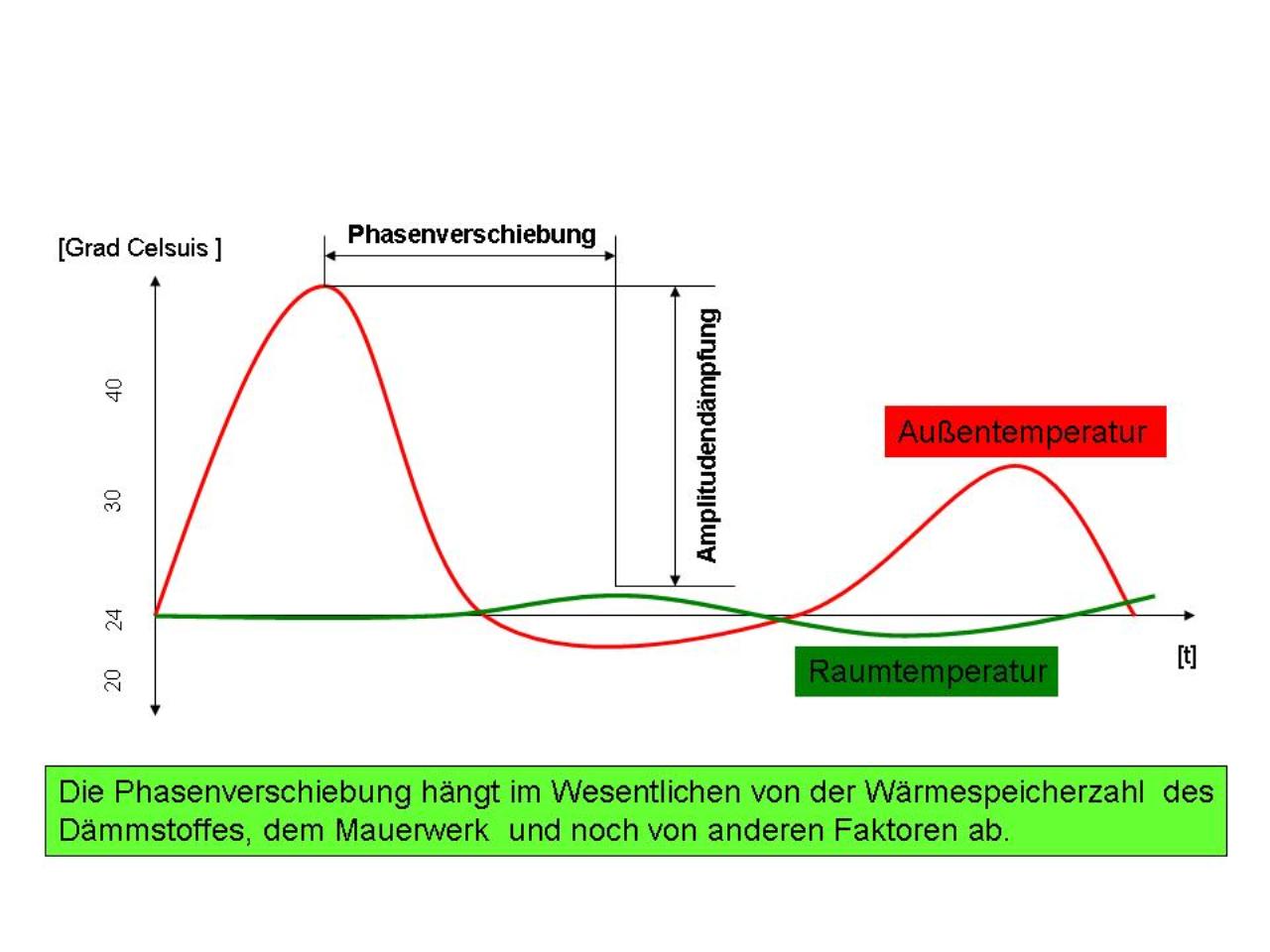

bringt schon etwas.
1)Die sogenannte Phasenverschiebung ist halt bei EPS auf Grund der geringen Dichte recht kurz gegenüber anderen Dämmstoffen.
2)Hängt auch noch von den Aussentemperaturen (max-min) und anderen Faktoren ab.
2017/20170616367677.jpg
2017/20170616717776.jpg

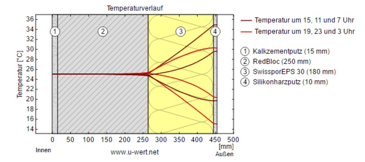

Bringt die höhere Phasenverschiebung innen einen Unterschied?
Selbst bei "nur" 18cm EPS ist die Temperatur innen eigentlich konstant laut u-wert Rechner.
2017/20170616810420.png
Phasenverschiebung: nicht relevant
Temperaturdifferenz auf äußerer Oberfläche: 19,8 °C
Amplitudendämpfung: >100
Temperaturdifferenz auf innerer Oberfläche: 0,0 °C
TAV: 0,000
Wärmespeicherfähigkeit (gesamtes Bauteil): 549 kJ/m²K
Wärmespeicherfähigkeit der inneren Schichten: 467 kJ/m²K
