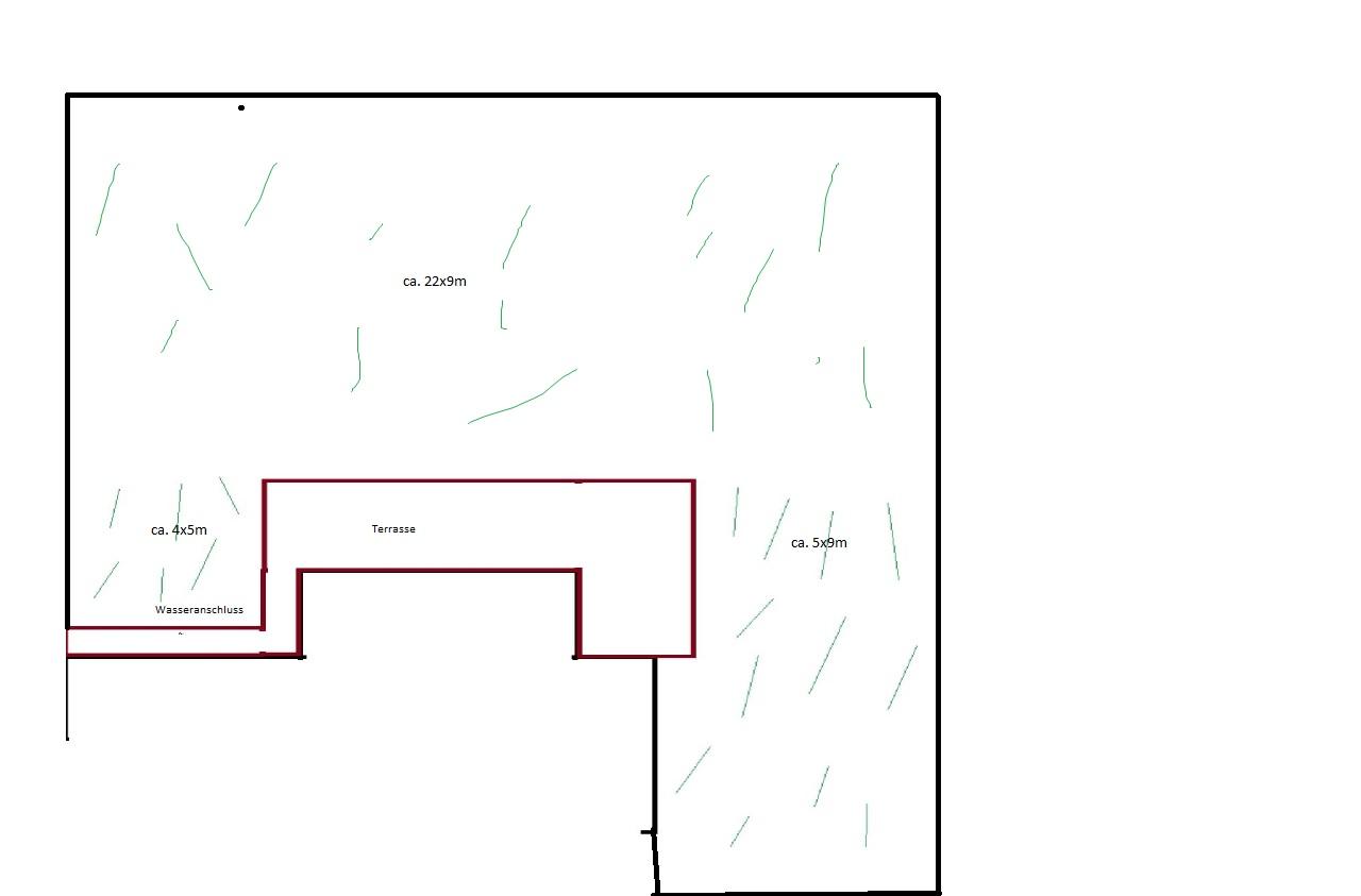

Danke soweit.
Ich bin nur grad am Grübeln wie ich das am besten hinbekomme. Günstig und wenig herum-Rennen und Umstellen wäre das Ziel :)
Von Gardena gibts einen 4fach Verteiler, der ist aber wieder nur für 3/4' gedacht und ich hab den kleinen Kemper mit 1/2'
Was stell ich hier am besten hin um das große Viereck bzw. die 2 kleineren in einem Aufwasch zu bewässern? :)

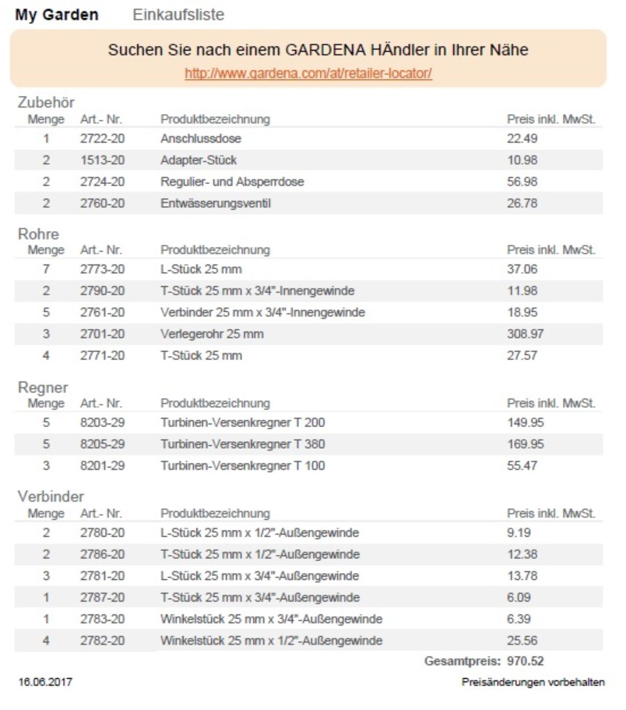

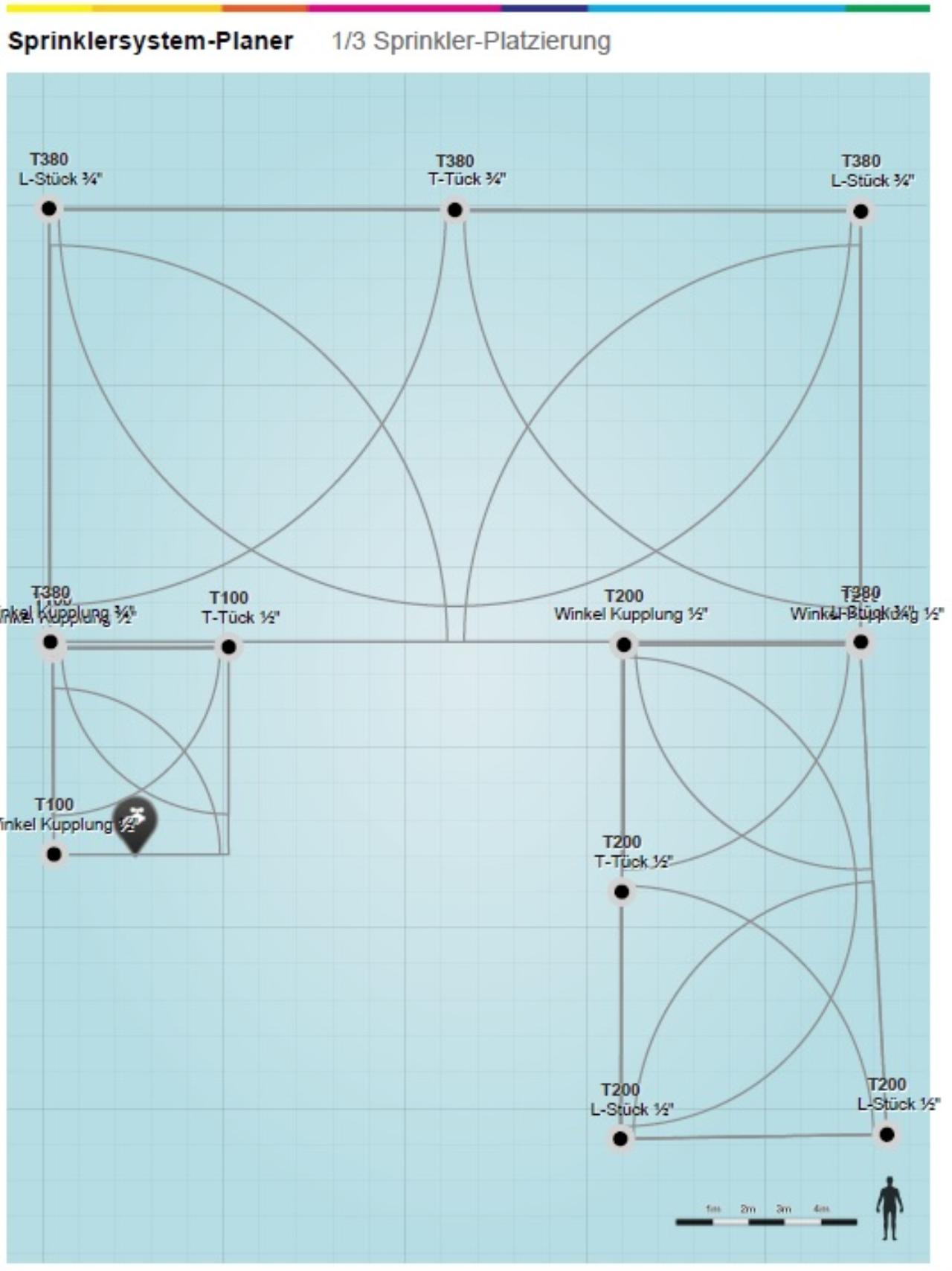

/edith: hab nen planer gefunden... aber naja...

du kannst mit den gardenatool auch die viereckversenkregner planen, könnte sich mit 4 stk. ausgehen

Würde mehr entwässerungsventile nehmen!!!
