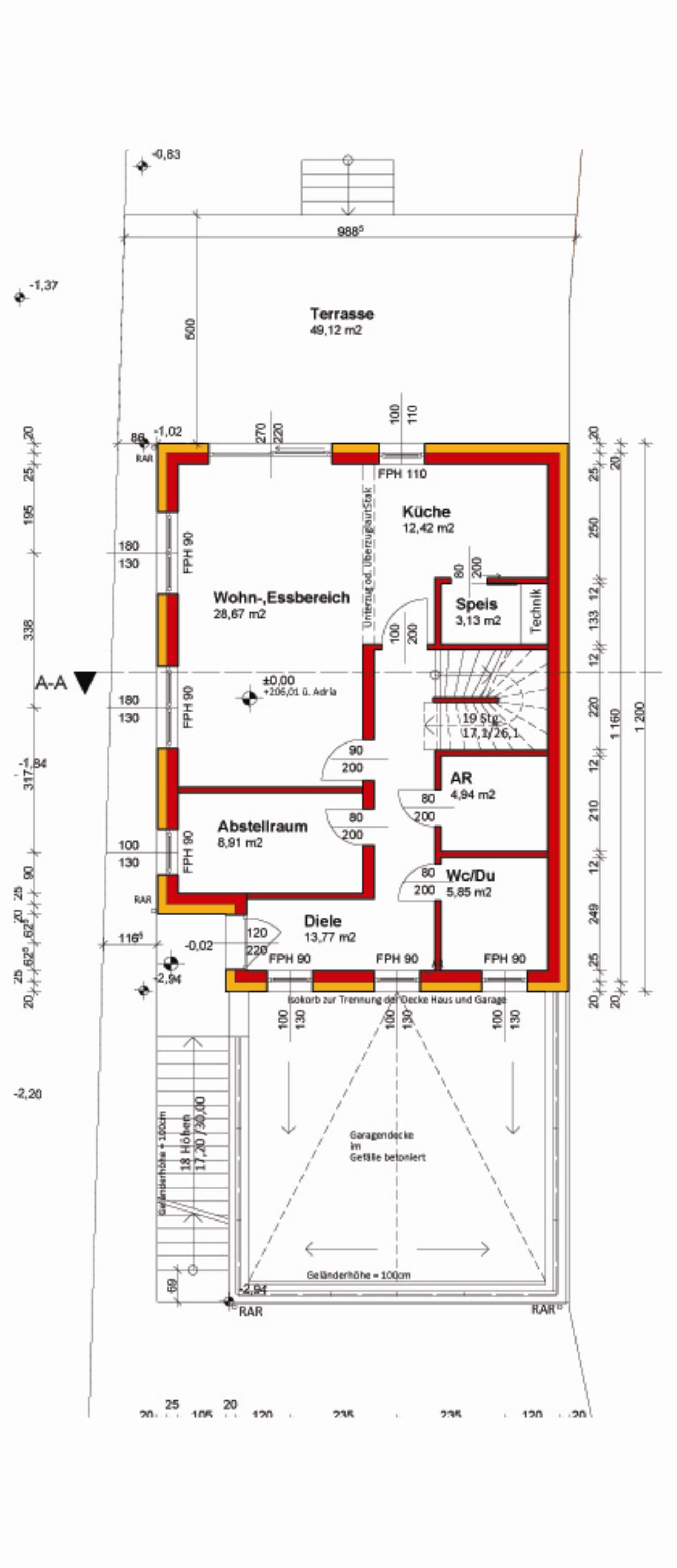

Also wie soll ich vorgehen! Ich kann noch zum Nimmerrichter und zum Wunsch schauen aber ich weiss nicht wie teuer die sind! Kennt ihr noch wem im Umkreis von Korneuburg? Oder soll ich nur die Pumpe von einen KNV Installateuer machen und den Rest von einen anderen? Passt das dann so Gewährleistungmässig? Ich glaub das wird die beste Lösung sein oder nicht?

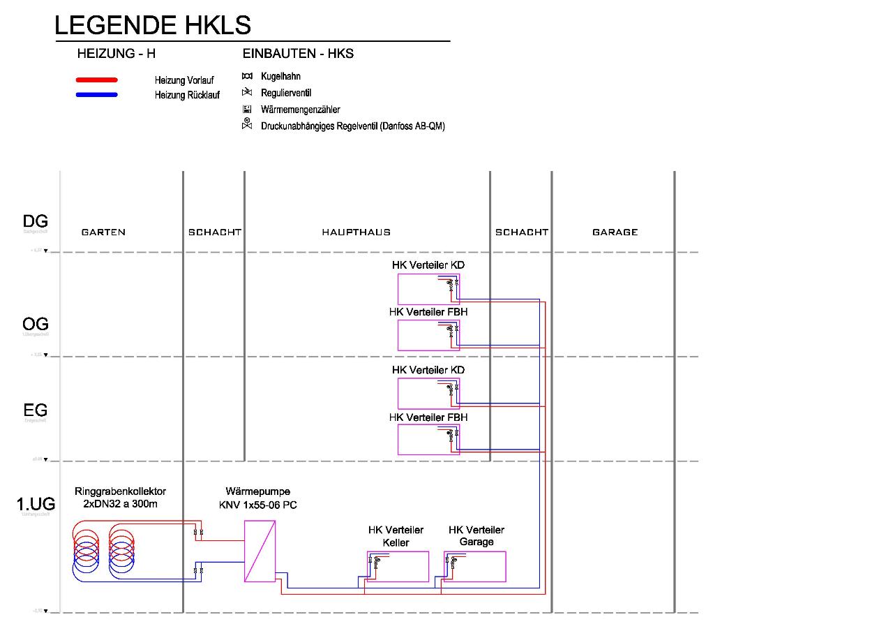

Anbei das Schema von mir und die Pläne! Kollektorpläne im anderen Thread!
http://www.energiesparhaus.at/forum/45762_1
Schemata:
2017/20170603588155.jpg

Erdgeschoss
2017/2017060317063.jpg

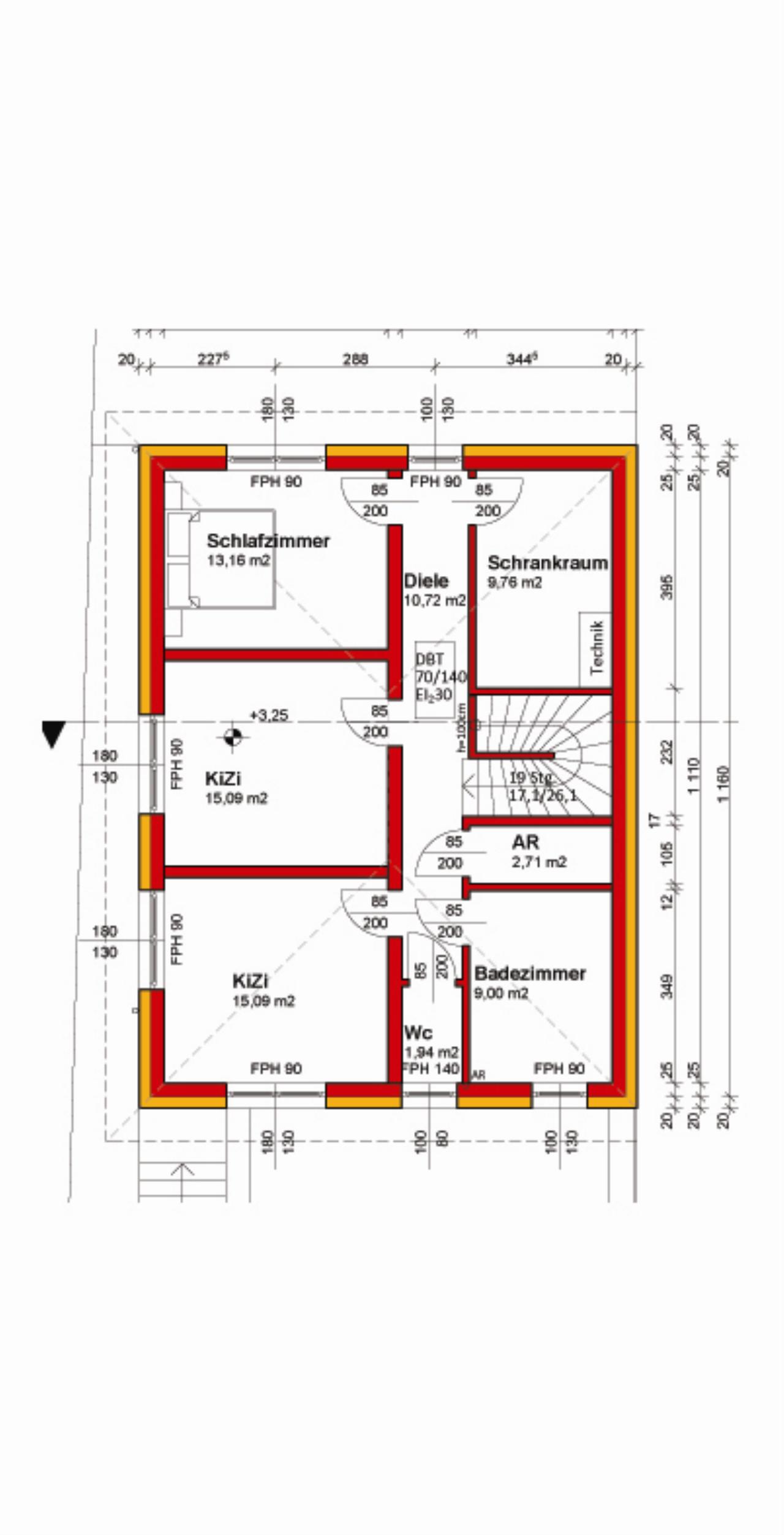

Obergeschoss;
2017/20170603212826.jpg

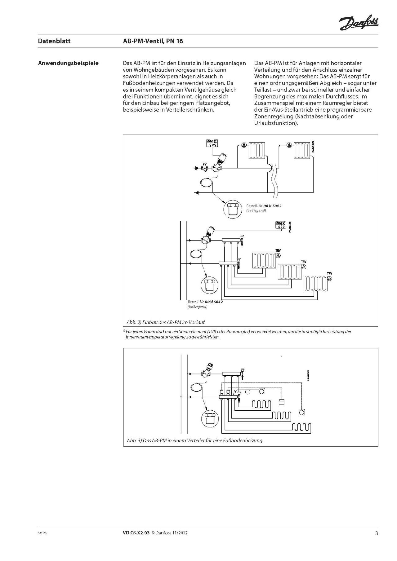

Strangdifferenzdruckregler mit Durchflussbegrenzung und Zonenventil - Danfoss AB-PM
oder setzt man so etwas im HKV ein?? in den Schemas ist so gezeichnet!
Das wär auch ne Lösung für das Problem
Das automatische Kombiventil AB-PM
ist ein Strangdifferenzdruckregler mit
Durchflussbegrenzung.
Wenn ein Stellantrieb auf das AB-PM montiert wird, lässt sich das Ventil
als Zonenregelung verwenden.
2017/20170603679138.jpg
