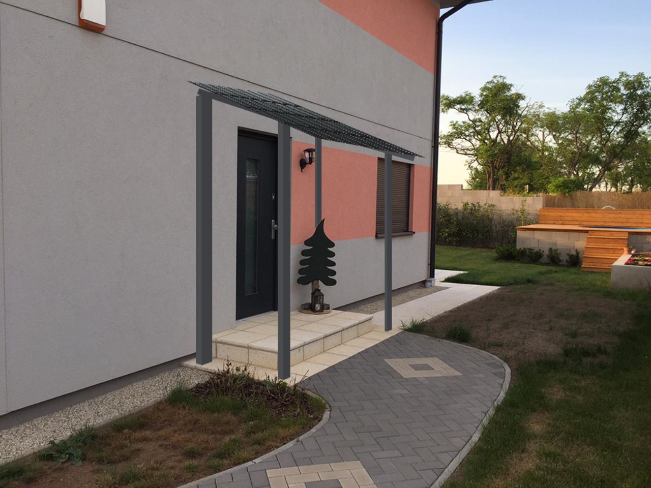

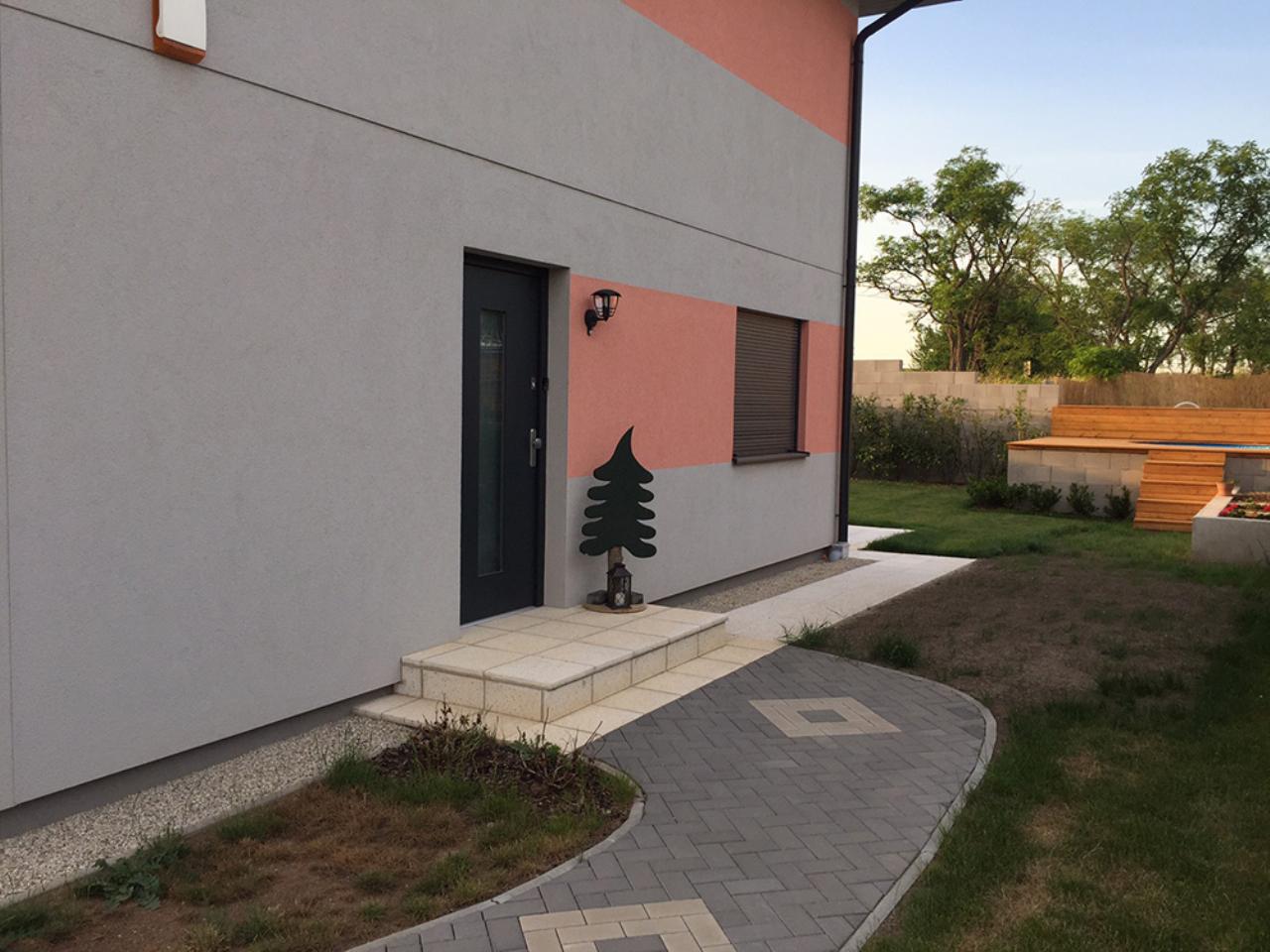

hier 2 fotos, eins vorher und eins wie es nachher ungefähr aussehen sollte.
dh. holzbalken die dann in der türfarbe lackiert werden und oben halt die ziegeln,...

jetzt sieht es so aus
2017/20170601395209.jpg
und so soll es ungefähr aussehen
2017/20170601874893.png

https://s-media-cache-ak0.pinimg.com/736x/df/2c/ff/df2cff0b303ae722e469c3eb05694ab3.jpgBildquelle: https://s-media-cache-ak0.pinimg.com/736x/df/2c/ff/df2cff0b303ae722e469c3eb05694ab3.jpg
so wird es ungefähr aussehen nur das wir es oben nicht an die wand/fassade befestigen sondern dort auch balken aufstellen...
